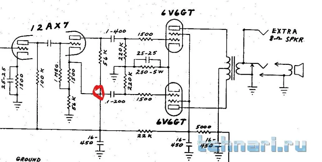

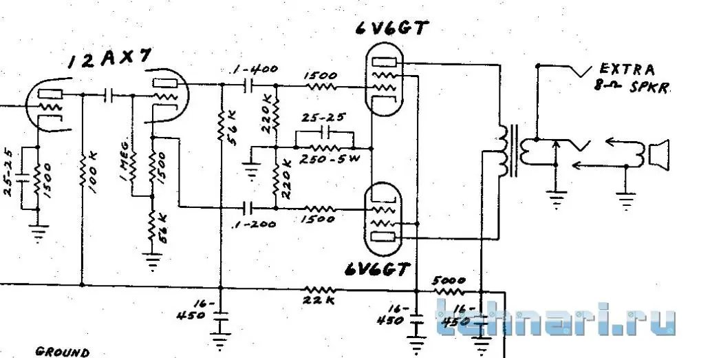

Ну вот собственно, еще одна схема выходника на октальных лампах. Это от фендера кусок схемы. Помогите, пожалуйста, разобраться - откуда начинается вазоинвертор?

И есть ли здесь соединение?

Нет, нету здесь соединения, просто два провода ... :)
Обыкновенный стандартный фазоинвертор, один канал с анода,
второй в противофазе с катора ... :)
P.S. Просто схема нарисована так, что шина питания снизу идет в доль усилителя ... :)
Нормальна схема рабочая, проверено ... :)
P.S.2 На входе не нарисован резистор смещения 1МОм и конденсатор 0.1мкФ ... :)
