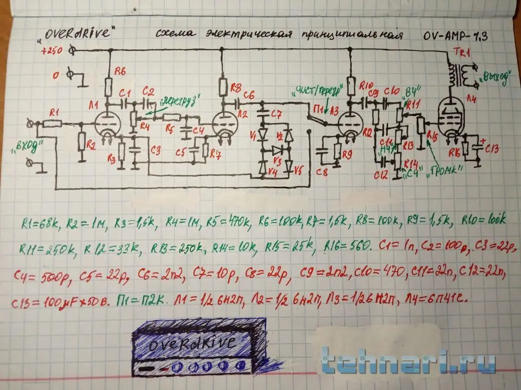

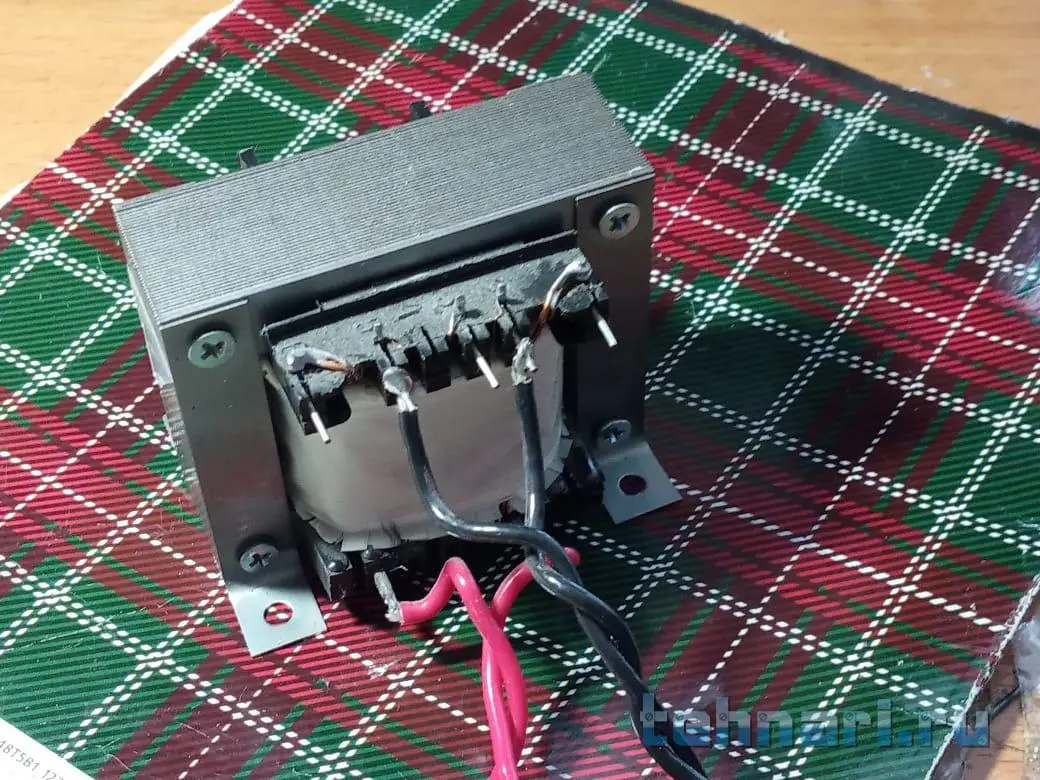

Итак, еще один вариант схемы. На выходе - 6п41с, перегруз - фузяка (звук удовлетворяет, хотя овердрайв лучше). Потихоньку приобретаютя компоненты. И встает такой вопрос: как рассчитать выходник под мою схемку? Если кто-то рассчитывал, подскажите пожалуйста. Сердечник их ш-20, толщина набора - 20мм. Темброблок будет маршалловский. И на десерт такой вопрос: что можно собрать на оставшейся половине лампы 6н2п? Можно на трех половинках.

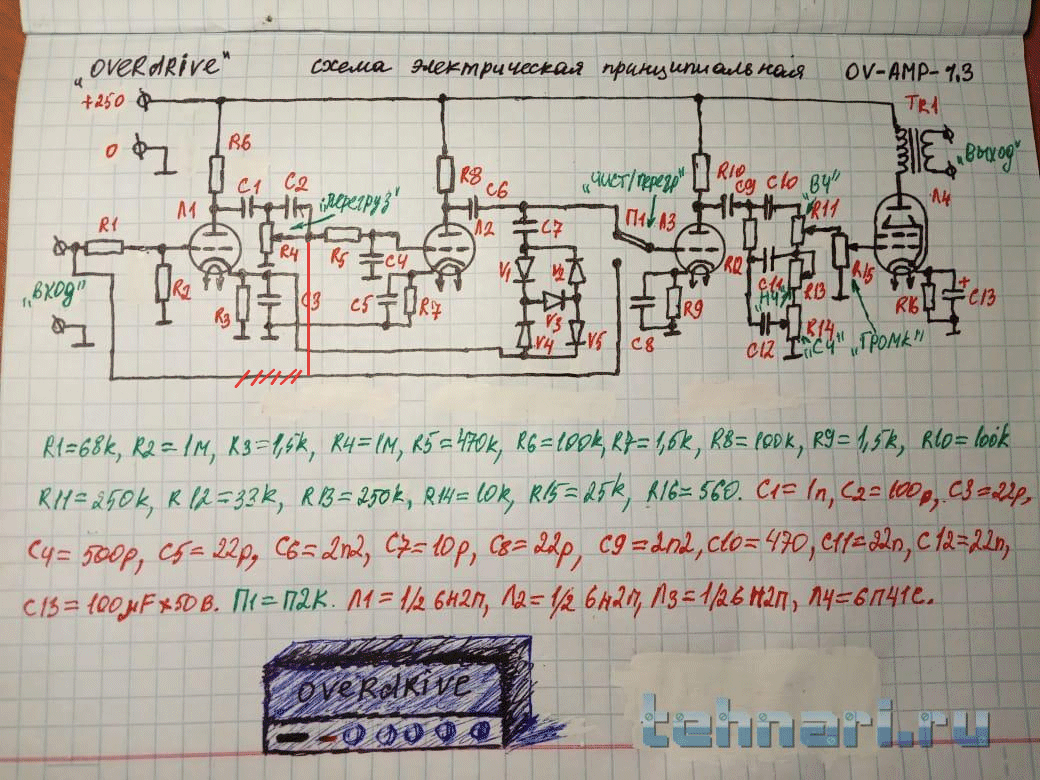

Чистый вход с переключателя, вход "Low" не получится, маловато будет. Не потянет гитару. Надо добавить еще хотябы одну лампочку ... :)
Железка для выходника слабовата. Надо минимум 2.5 х 2.5 см и лучше ШЛ (подковы), между подковами
прокладка для зазора 0.1-0.2 мм ... :)
А чё вторая сетка 6П41С никуда не подключена ?... :)
Еще один каскад, аналогичный входному. Ну, раз уж хочется перегруза...
Да еще один каскад, только на вторую линию, перед переключением, так сказать на - Чистяк, чёб без всяких примочек ... :)
А я и не хотел LOW, а хотел нормальное усиление. Просто не знаю, будет ли две лампы 6н2п, соединенные друг за дружкой, давать перегруз? Клин то мне тоже хочется. И я включу их после переключателя.
А ежели нету? Он хоть 6п14п потянет? Кстати, такой трансформатор хорошо работал в однотактах на 6п6с. Под него рассчитывался. (Отдал знакомый. Это я у него поиграл в лампу и захотел отгрохать свое.)
Ну как обычно. Она должна быть на анодной шине.
