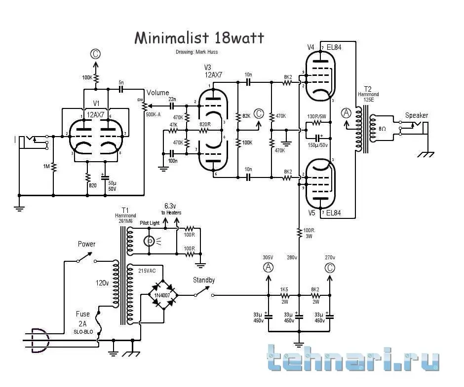

Тогда уже собирай Minimalist 18 watt? разработка Marshall ... :)))
А я уже нарисовал схемку однотакта с параллельными 6п14п)
Дело то хозяйское, я просто пример привел ... :)

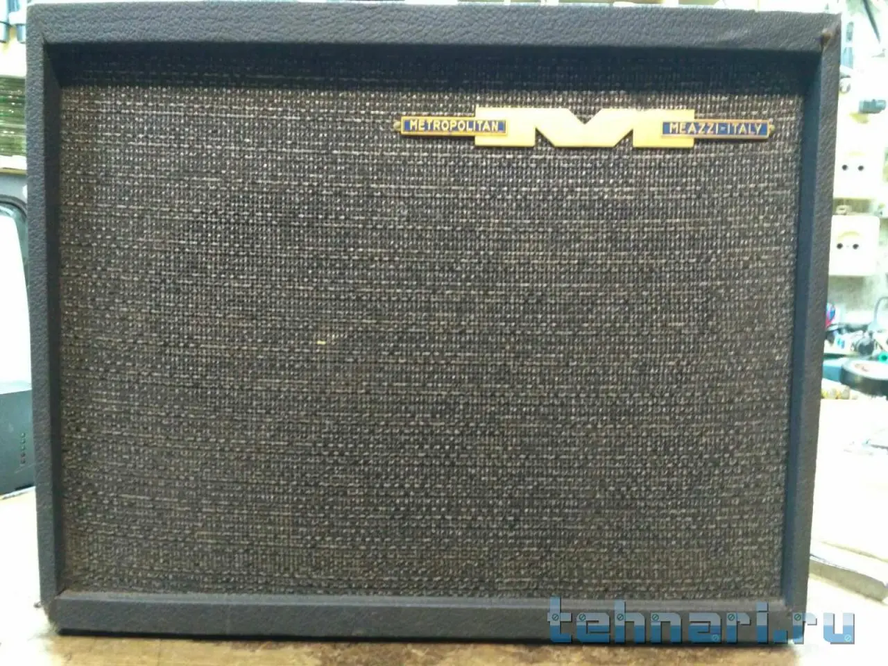

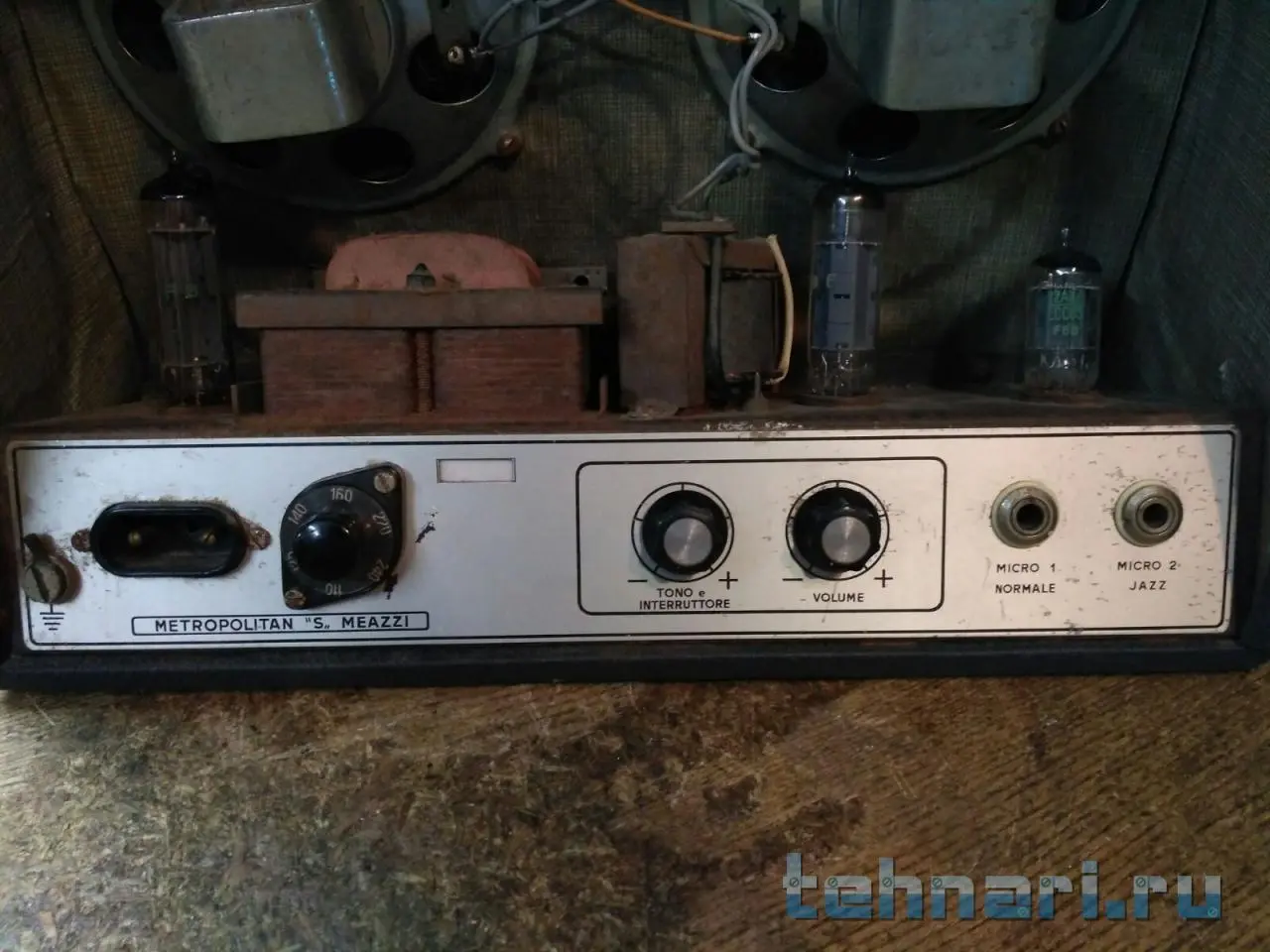

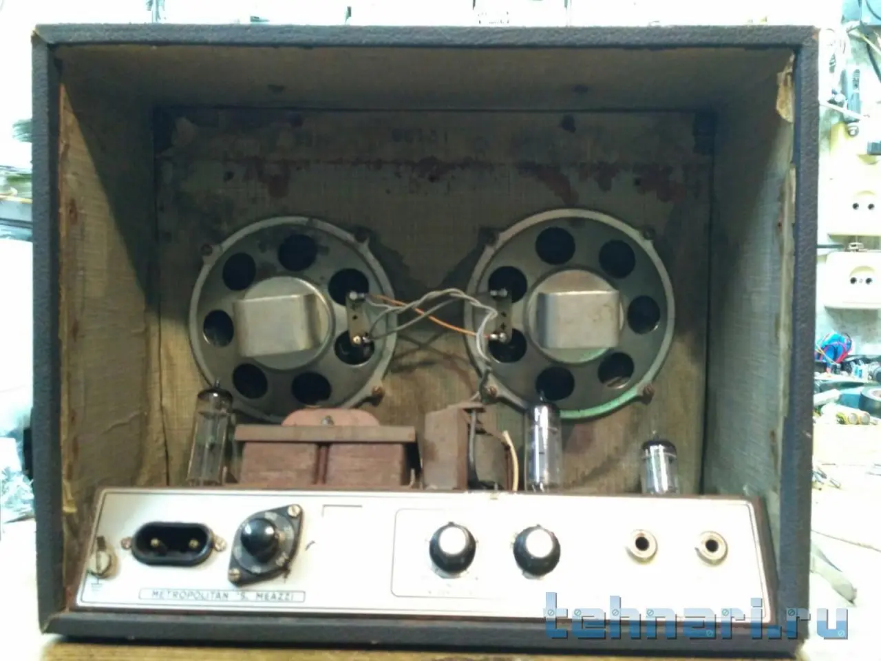

Хорошая штучка, как раз для него ... :)
Кстати динамики не помнишь какие (мощность) ?... :)
Энтот аппарат ещё у меня в мастерской. На динамиках никаких надписей. На вид 1...2...3 Ватта. Их и пришлось перематывать.
Сопротивление имеют 4 Ома и включены они синфазно, параллельно.
Энтот аппарат ещё у меня в мастерской. На динамиках никаких надписей. На вид 1...2...3 Ватта. Их и пришлось перематывать. Сопротивление имеют 4 Ома и включены они синфазно, параллельно.
1-2 ВТ этого быть не может. Тем более два динамика по 4 Ома в параллель - это 2 Ома ... :)
На фотках вроде EL 84. Не?
Да EL84 или аналог ... :)
И таки
Аппарат привезен из Европы.
Я же указал
а сколько там на самом деле - tehno015
потому, как

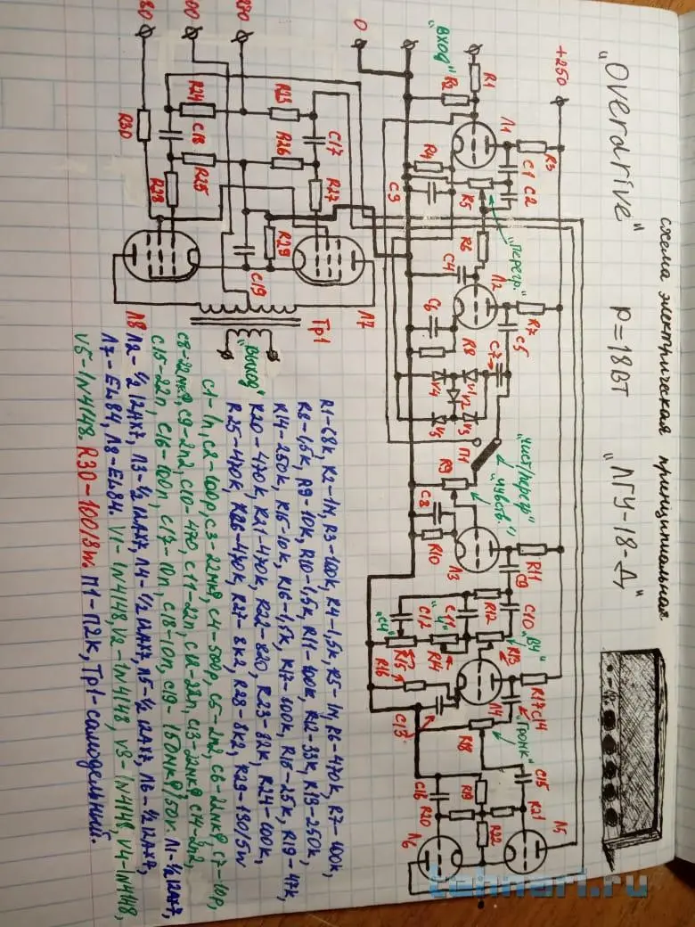

Ну чтож, может, пойдет. Но я лучше свою схемку сделаю. А EL84=6п14п? Может, от маршалла минималист сделаю выходной каскад. Очередную схемку рисую.

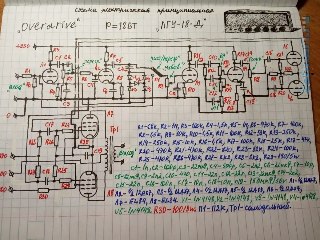

Итак, двухтактная схемка. Выходной каскад - на 6п14п/ел84. В преампе 12ах7.
Как перевернуть картинку? Помогите, пожалуйста.
Спасибо! Вот, должно получиться: развернул в редакторе
    106.6 KB · Просмотры: 77
не разворачивается! на рабочем столе развернулось, а тут-нет.
