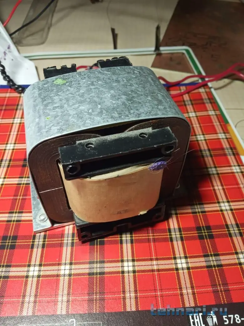

Итак, Мне хватает мощности моего маршалла. А транс я уже подискал: 8 кв. см., такой. Марку транса не знаю, т.к. нашел в новоприобретенном гараже. Он выдержит 6п41с? И какая выходная мощность у этой лампы?

И еще: потянет ли ету схемку силовой транс мощностью 100вт?

А что за транс, там все есть и анодка и накал или перематывать ?... :)

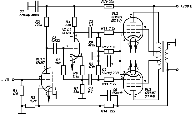

Посмотрел схемы двухтактов на 6п41с. Нашел на 6п14п. Можно ли заменить их на 6п41с с изменением номиналов причитающихся к ней элементов? Если нет, то сделаю двухтакт на 6п14п. Или однотакт на 6п41с. Так какова мощность 6п41с?
    9.3 KB · Просмотры: 100
Можно заменить на 6П41С, но надо посмотреть катодный резистор R12, его видимо придется чуть-чуть другой, ток катода немного другой и смещение тоже. Это схема
с пентодным выходом, можно переделать на триодную ... :)
