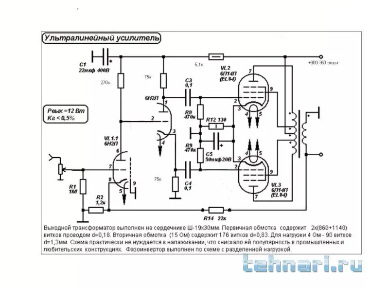

Ерасовский хамерхэд, только небудет сенд и ретарна, а выходной каскад будет вот как на схеме ниже. Талько у меня вопрос - нужно ли уберать предварительный каскад усиления? Который перед вазоинвертором? В схеме выходника.

ТОлько у меня вопрос - нужно ли убИрать предварительный каскад усиления?
Правильно - каскад предварительного усиления. Зачем его убирать?

Зачем его убирать?
Чтоб лишнего перегруза небыло.
Дело Ваше, если уровень входного сигнала достаточен то можно и убрать.

Дак Николаич прислал транс для ультралинейного - стало быть, придется делать ультралинейный. :)
Молча читал, но любопытство перевешивает завсегда.
Транс под ультралин позволяет лишь ещё одно включение, окромя псевдотриодного и пентодного. И больше ничего.
Имея три возможности можно использовать наилучшую для себя, но для этого надо изучать теорию. А ты уже на практике тормознул.
