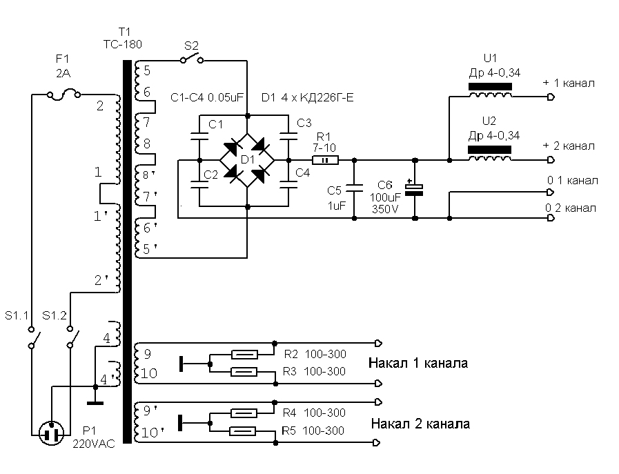

P.S. Вот по быстрому нашёл схему включения ТС-180. Но надо проверить какие напряжения получаются.

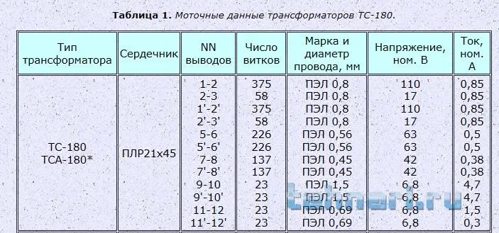

Вот данные на ТС-180.
    36.7 KB · Просмотры: 359
    24.6 KB · Просмотры: 570
Вот данные на ТС180 (без индекса,с индексом уже отличается)
Как соединить обмотки для получения 250В? (можно и немного меньше)
    47.4 KB · Просмотры: 449
А на словах объяснить трудно? Я не электрик,моя специальность далека от электроники.
Федор ну что там рассказывать? На схеме нумерация и последовательность соединения обмоток есть. У тебя на трансформаторе тоже должны быть пронумерованные обмотки- соединяй по схеме и всё.
Я не умею читать такие схемы,не понимаю где какая обмотка и куда идёт.
Давайте на пальцах. Соединить перемычкой выводы 1 и 1". Это первичная обмотка, 220 подать на выводы 2 и 2". Далее соединяем перемычкой выводы 6" и 7". Далее соединяем перемычкой выводы 8 и 8". Далее соединяем выводы 6 и 7. Это будет анодная обмотка, с выводов 5 и 5" это напряжение отправляем на выпрямительный мост. Накальное напряжение снимаем с выводов 9 и 10. Удачи.

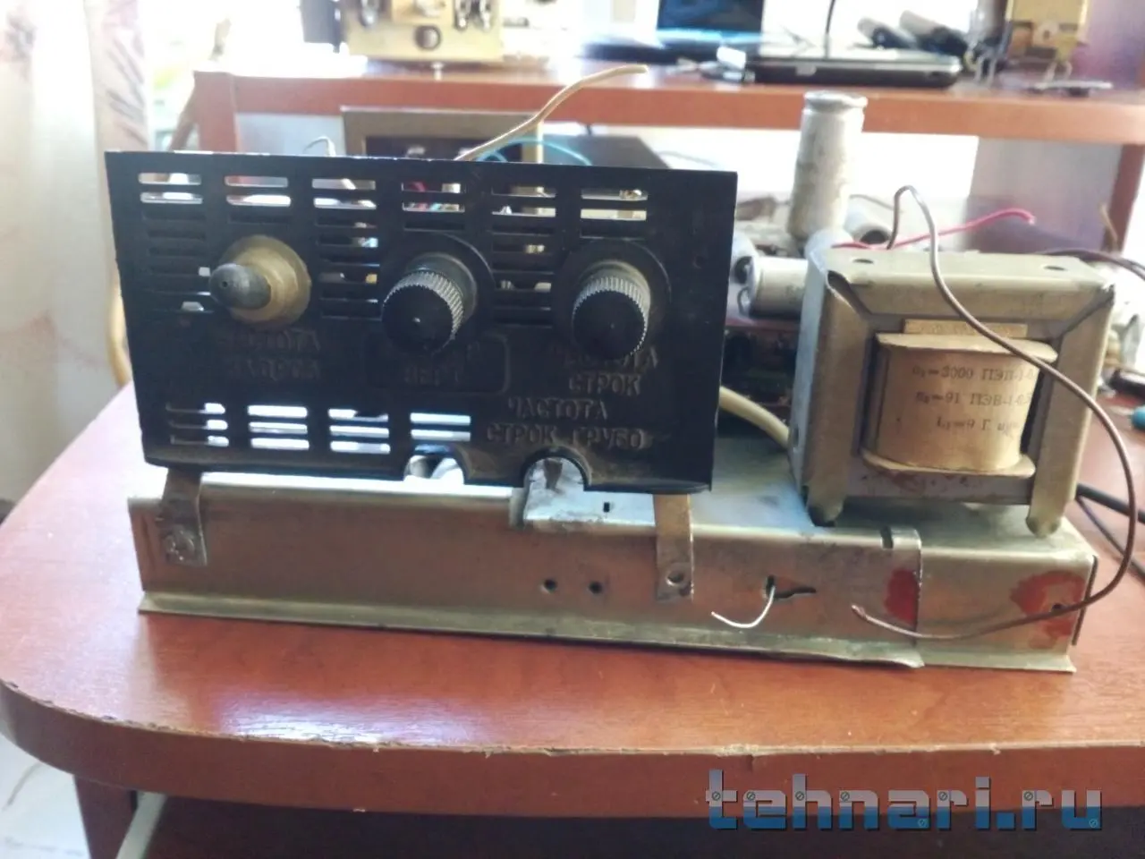

Договорился о покупке трансформатора ТС-009,он по размерам идеально подходит под мой проект.(по характеристикам тоже) Начал конструировать корпус,получается весьма неплохо. Усь будет моно,вторая плата в корпус просто не влезет,а мне важны маленькие габариты. Корпус размером как привод DVD.
Сделал корпус,прикинул компоновку и передумал делать в этом корпусе. Собрал второй канал,теперь будет стерео. У меня платы стоят по принципу пирога и лампы установить в родные панельки не получится. Можно провода вывести к панелькам на крышке? (фон от этого будет?)
Макет будущего усилителя,собран для расчёта длинны проводов.
Конденсаторы в будущем заменю,выходные трансформаторы будут стоять один на другом. Лампы будут выведены на панельках,которые будут закреплены на крышке.(крышка ещё в разработке) Шасси будет стоять на фанере. Как назвать это чудо? Я думаю назвать "Франкенштейн" или "Пришелец" .

Для начинающего - неплохо.
При такой компоновке есть риск роста уровня фона и наводок, сигнальные цепи к лампам придется прокладывать проводом в экране. Удачи.
