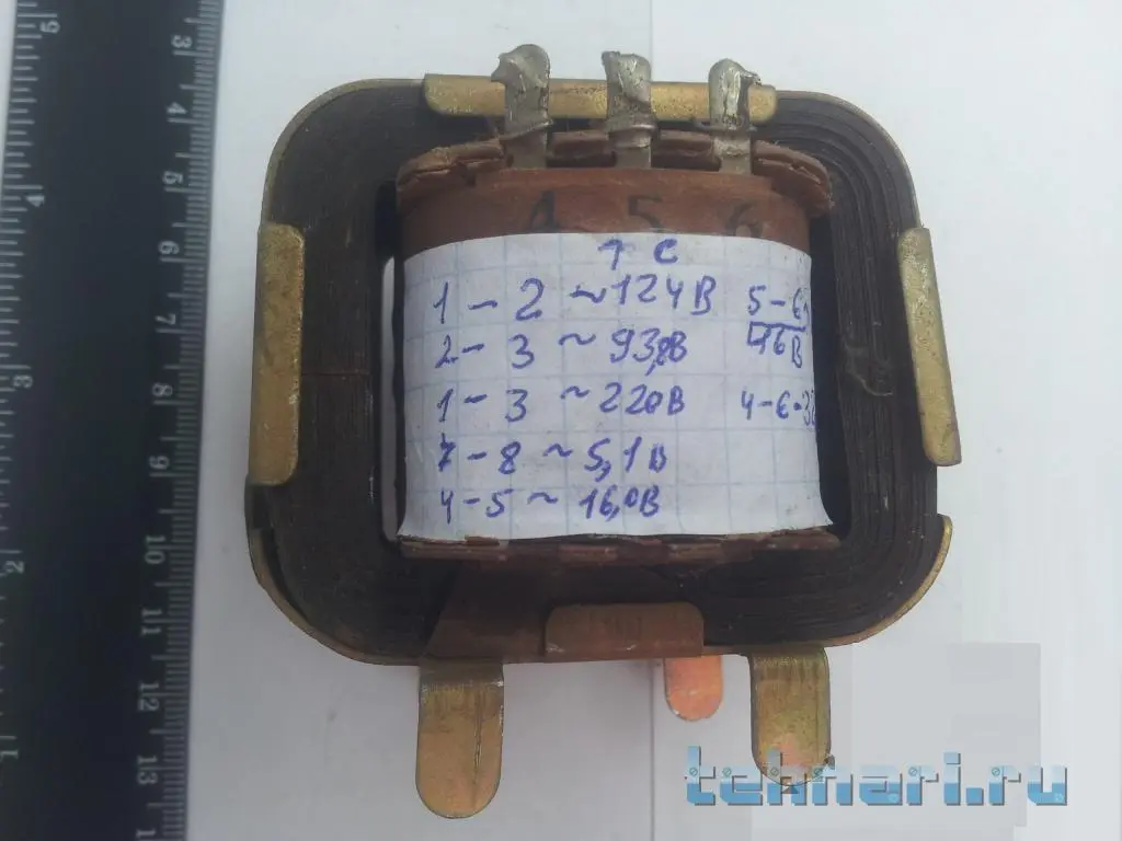

Есть у меня трансформатор ФЩ4 702 018ТУ
Если у него соединить последовательно несколько обмоток,то может сгодится.
    28.8 KB · Просмотры: 1,109
Вот только я никогда не сталкивался с последовательным соединением обмоток и как их соединить в данном случае не знаю.
Сгодится на что? 1_3 в 220В, с 7_8 получите 5,1В, подключайте на накал, маловато, но работать будет
Я думаю поставить его вместо дефектного трансформатора и главное он полностью рабочий. Только подскажите как соединить обмотки,буду благодарен.
Какие напряжения вам нужны?
