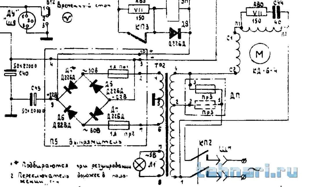

Фото трансформатора из интернета,свой фотографировать не вижу смысла. Про мощность ничего сказать не могу,но использовался он в катушечном магнитофоне,поэтому должен потянуть. Примерная мощность 30-35Ват. Мне надо соединить обмотки таким образом,чтобы получить около 250В или немного меньше. Может кто подскажет как соединить обмотки?

Для начала. Напряжения, указанные на этих фото измерены и записаны не корректно. Явно не специалистом, т.е. дилетантом.
Далее. Это трансформатор от катушечного магнитофона "Маяк-202" и обмотки, указанные как
и так соединены между собой. Это первичная, сетевая обмотка (1 - 3) на на 220 Вольт, с отводом ( 3 ) на 127 Вольт. См. фрагмент схемы ниже.

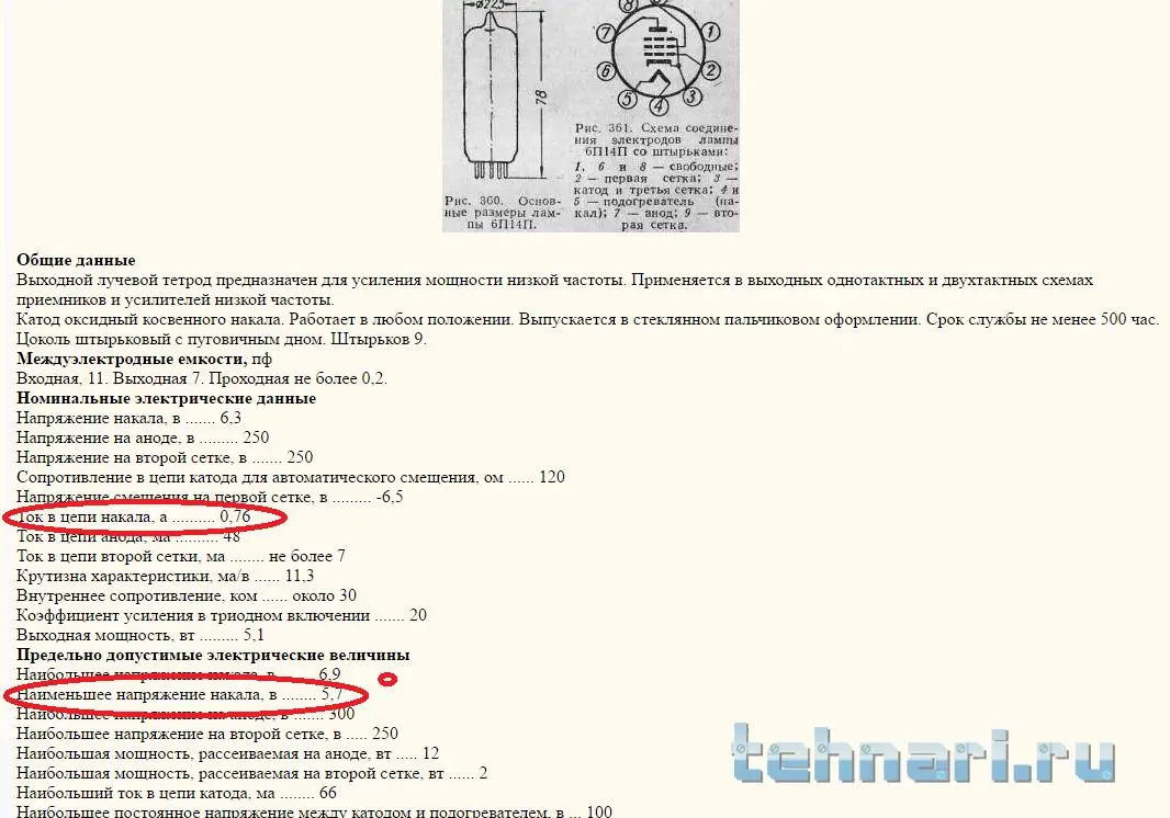

5,1В должно хватить на накал
Не хватит.
Минимально напряжение накала 6П14П составляет 5,6 Вольта, а ток 0,76 Ампера. См. данные ниже. А эта обмотка предназначена для питания лампочки подсветки индикатора МН6,3-0,3 , потребляющей ток 0, 3 Ампера.
