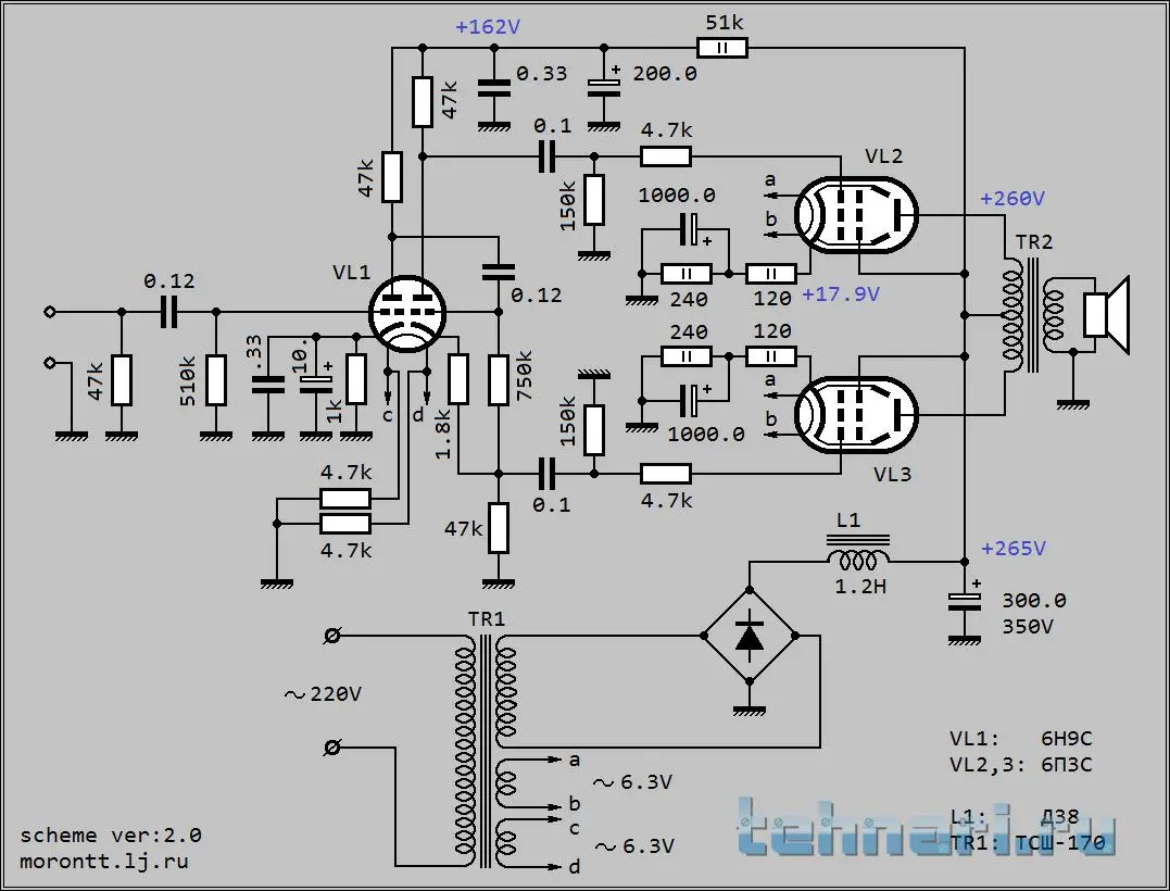

Вот это очень важно! Когда можно обратиться к форумчанину, который кроме Гугля ещё и "разжуёт".предельные значения, для выжимания максимальной мощности, но это легко поправимо,
Да примерно все правильно, но немного надо взять запас, как раз твоя железка получается ...Надеюсь не ошибился.
Замечательная рабочая схема, все на месте ...А вот и схемка двухтактника.
