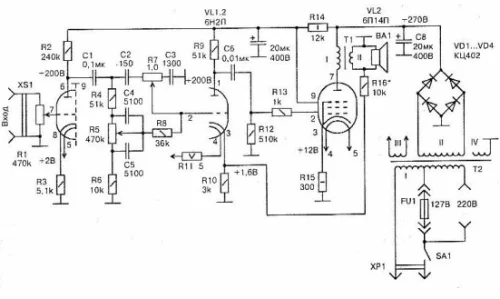

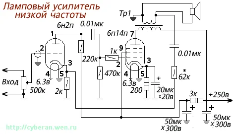

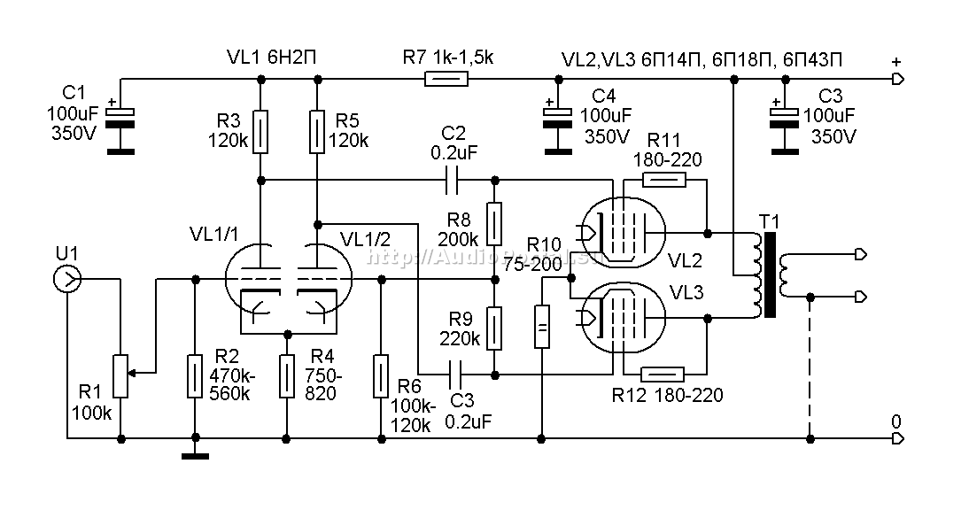

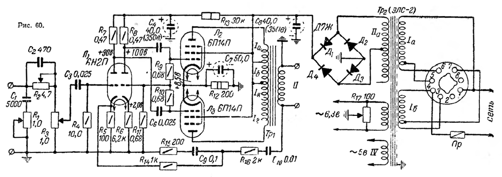

Погуглил)))Что из этого есть хорошее?
    51.9 KB · Просмотры: 1,768
    44.8 KB · Просмотры: 2,973
    17.6 KB · Просмотры: 21,046
    15.6 KB · Просмотры: 2,902
    108.7 KB · Просмотры: 19,559
    17.9 KB · Просмотры: 3,181

Да трансформатор ТВЗ-1-6 двухтактный, а вот и схема на нем ... :)
Напряжение около 400 В. На входе собран фазоинверсный каскад, в оригинале на ЕСС88 (6Н23П). На выходе двухтактный каскад (пушпул) на EL84 (6П14П)
В данной схеме, исходя из применённых конденсаторов, напряжение не более 300 В.
    15.7 KB · Просмотры: 3,788
Сама себе противоречишь ?... :)
На входе ясно написано 6Н2П (ЕСС82), но если поставить 6Н23П, ты правильно подсказала, у неё КУ немного больше, шума меньше и характеристика лучше. При работе от ПК, МР3-плеера или телефона не нужен входной предварительный каскад, достаточно фазоинвертора на входе, собственно это простой усилитель мощности ... :)
