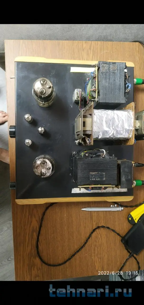

Подскажите что за усилитель
Здравствуйте.Достался вот такой усилитель.На лампах 6с33,6ж32 2шт. и 6Н3.Хотелось бы узнать его характеристики,и какие лучше всего колонки к нему подойдут?
Дык, это же "самопал".
Учитывая, что на выходе
то это, по ходу, однотакт, класс А, мощность около 12 Ватт.
Естественно акустика, предназначенная для "лампачей" ...
А,как узнать сколько Ом колонки подключать?
Зависит от выходного транса. В рижских радиолах типично на выходе стояли восьмиомники 4ГД-4.
Поставь проволочную нагрузку и замерь напругу на выходе. Если нет осциллографа, можно стрелочником с малым током катушки, включив его в диагональ моста и запараллелив кондёр от 1 до 10 мкФ.
