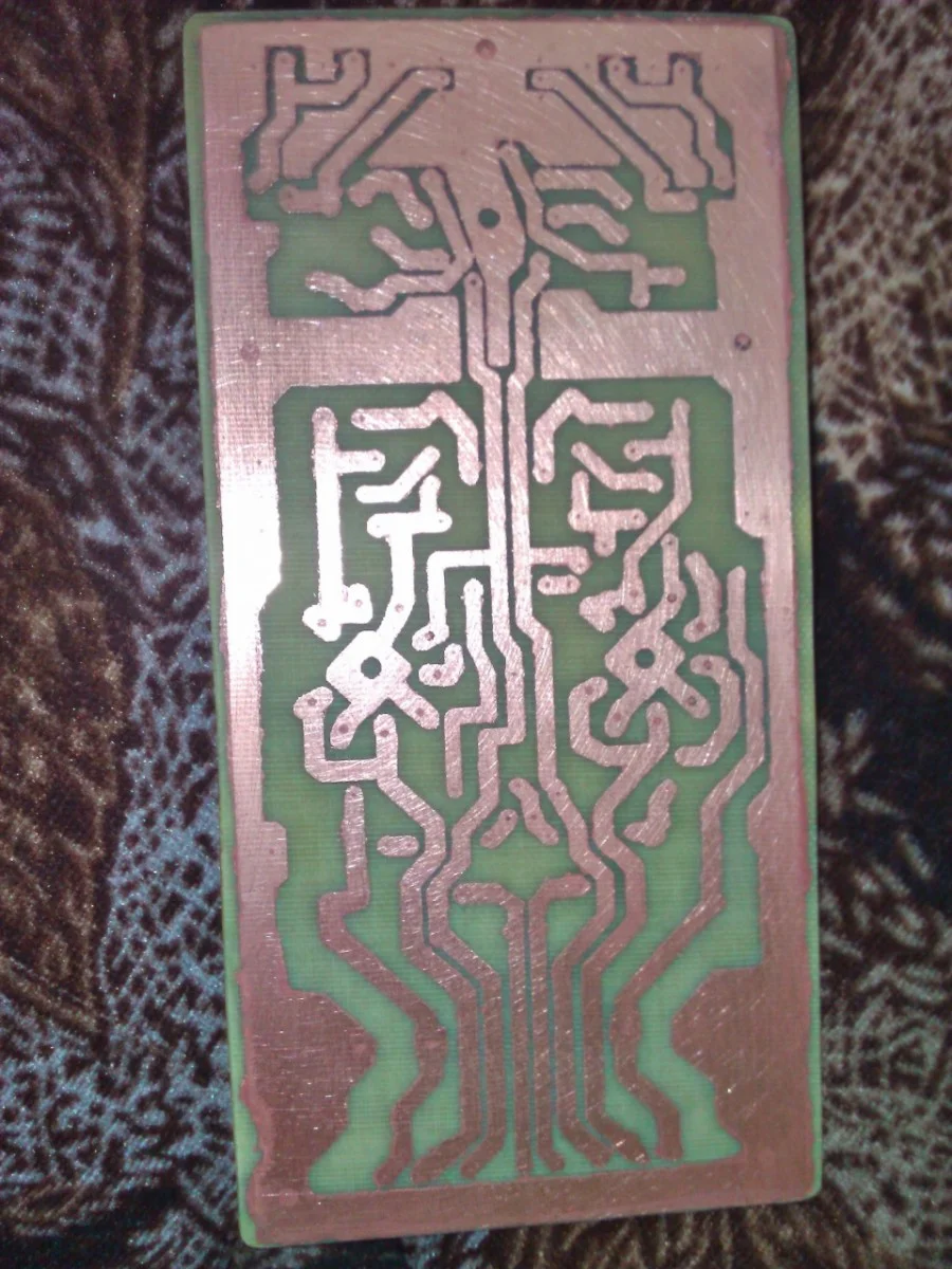

Кстати плату вытравил. :) Правда после 10 отверстий сверла тупятся, а у меня было их всего два.

приветствую.
по поводу схемки и рассыпухи...
делал такое на твз-1-9 (откровенно слабые выходники... но поиграться пойдут)
совет - не использовать С6 от Jamicon... получается буэээ...
лампы лучше одного года взять и, желательно, до 1980-го... если не сильно юзаные, звук лучше. сравнивал.
делал два варианта - с входными фильтрами и без... больше понравилось без оных, но тогда надо заниматься подбором ламп... низов очень много получается.
... да... еще забыл сказать... между сеткой пентода и соединением С5R9 введите килоомный резистор, убережете лампу от самовозбуждения.
