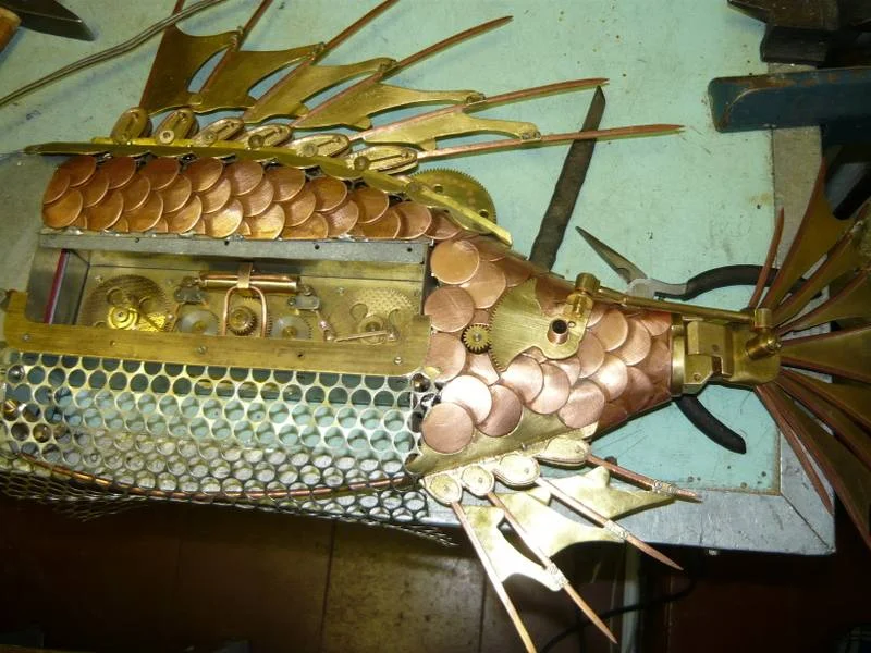

Под сеткой, без "пятаков" очень выгодно смотрятся трубочки и прочая требуха, даже жалко закрывать всё это богатство чешуёй!
Была бы сетка получше, а главное время, хочется успеть, хотя бы то что реально,
воплотить, сделать. Если делать всё что придумано, ещё минимум полгода надо.:tehnari_ru_942:
Но это не значит, что я стремлюсь обязательно к окончанию конкурса, просто это подстёгивает,
а после конкурса интерес пропадёт.

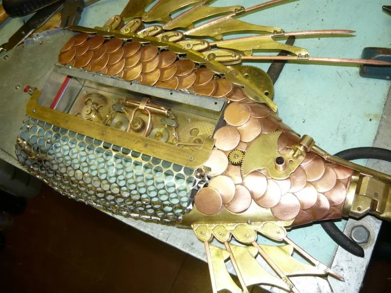

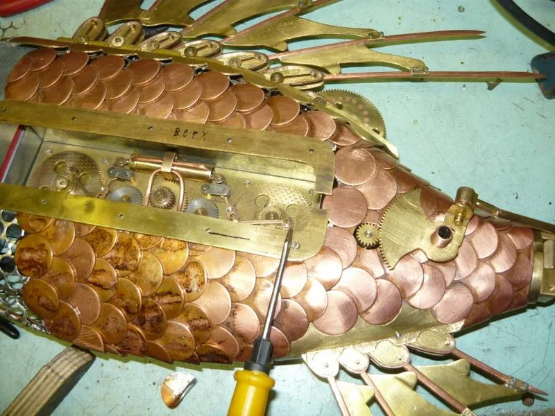

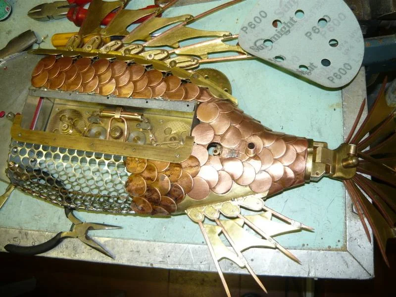

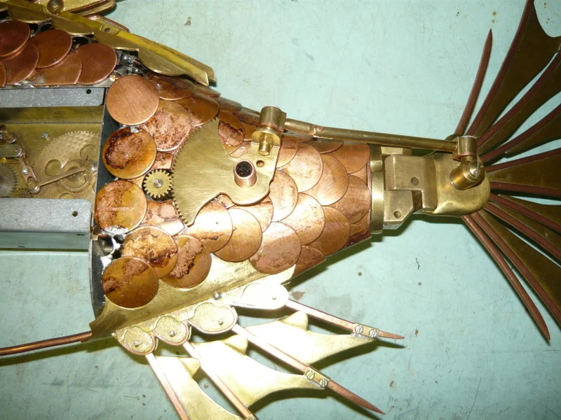

Что думаете я бездельничаю, нет с самого утра леплю чешую,
и конца и края не вижу. Вот то что удалось сделать, на одну
чешуйку уходит 10-20 минут. Ещё боюсь что на "пузо" не хватит
пятаков, так что делаю одну сторону.

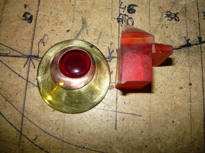

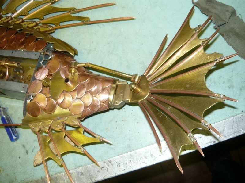

Это ещё не всё на сегодня, нашёл кусок оргстекла по цвету подходит,
но слишком прозрачный. Хвост почти доделал, просто надо срастить
с "пузом" и спинкой, немного почистил, с этим пожалуй будут трудности.
Я не помню, будет ли подстветка под этот глаз, если не будет, то ко дну можно приложить чёрную бархатистую ткань, думаю что такой "фокус" добавит глубины.
Подсветка будет, секунды часов, мигать, но только спереди.
Заднюю часть, оформлю частично, только видимые с боков детали.
Просто не хватит материала, да видно не будет, лучше потрачу время
на лицевую сторону.

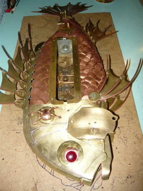

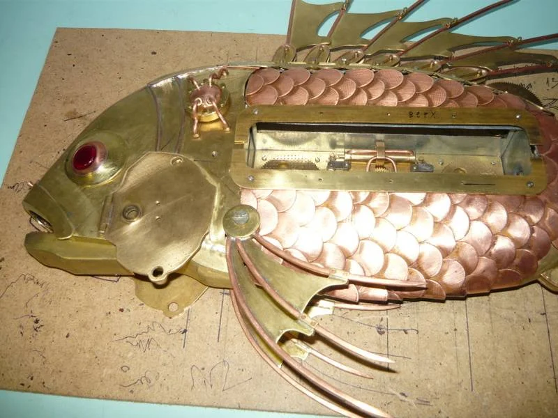

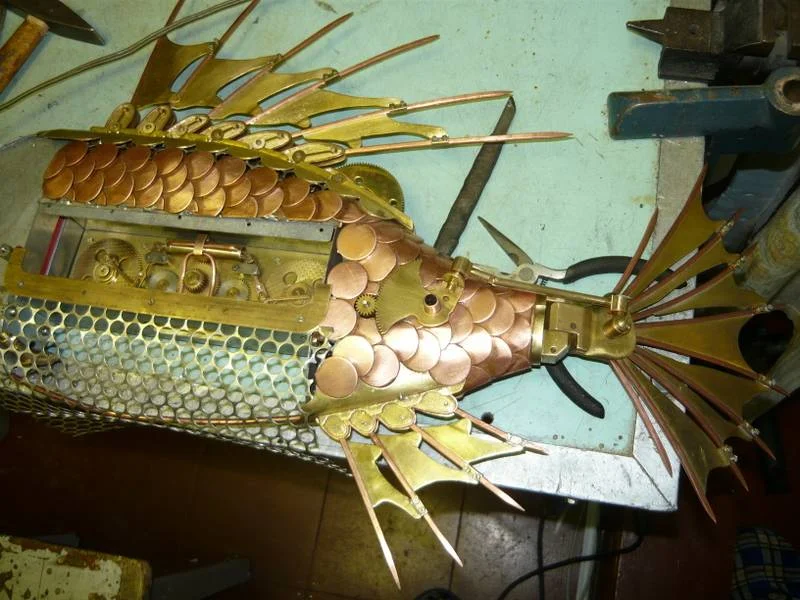

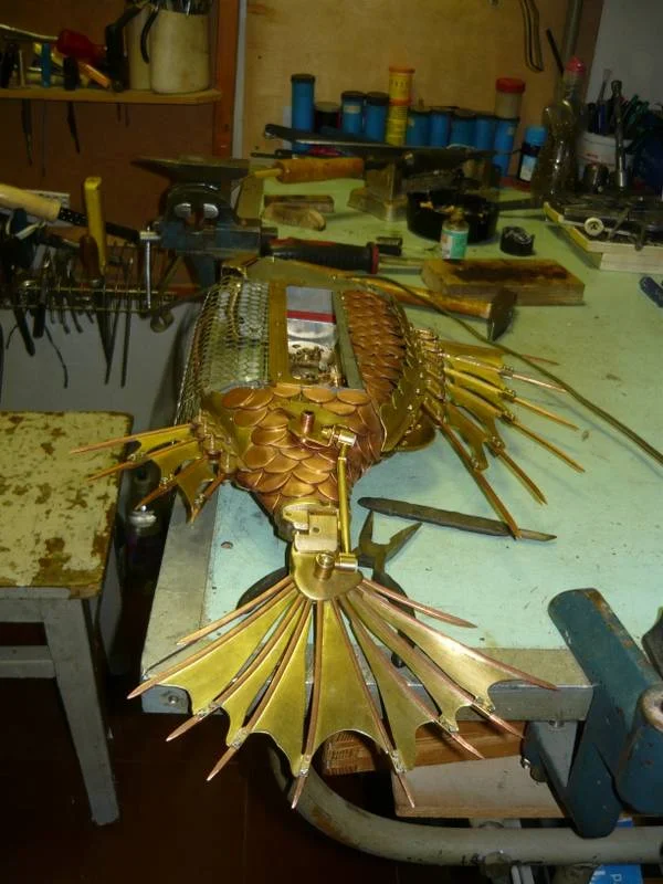

Продолжаю: вот "брюхо" самая ненужная часть, во первых под ним
расположится плата контроллера, и как туда её вставить большая проблема.
Во вторых если сделать "пузо" съёмным то как его крепить.
Пока остановился на варианте сделать только лицевую часть, и немного сзади.

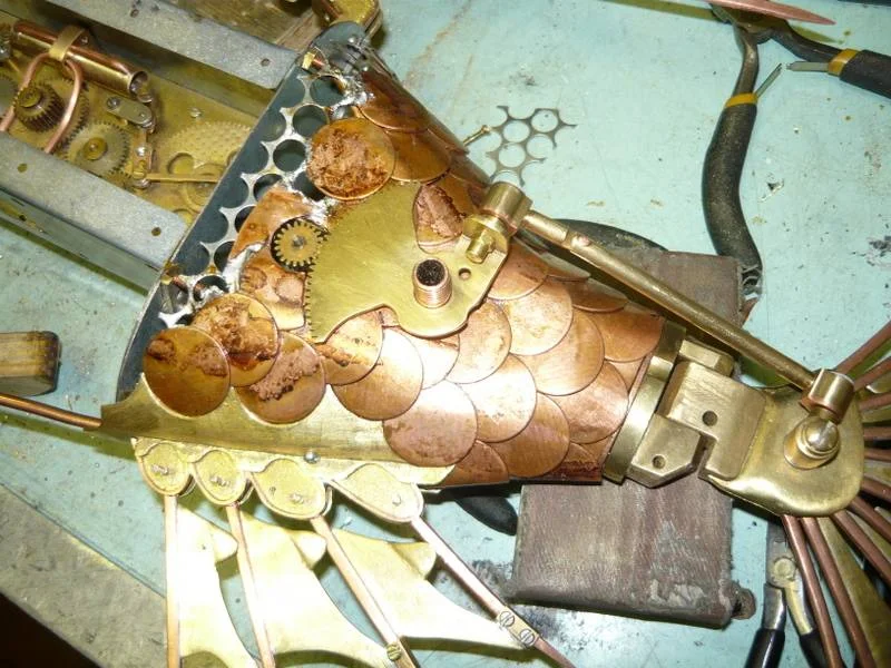

припаять гаечки, и болтиками
Просто совмещать чешую не удобно на разных деталях, если только
всё спаять а потом отдельный участок вырезать.
Пока паяю, работа долгая, каждую чешуйку надо подогнуть, подогнать,
залудить, совместить, и припаять изнутри ещё и прижать чтоб не сместилась.

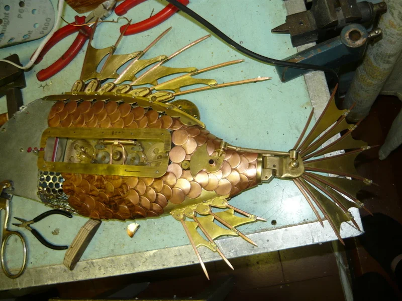

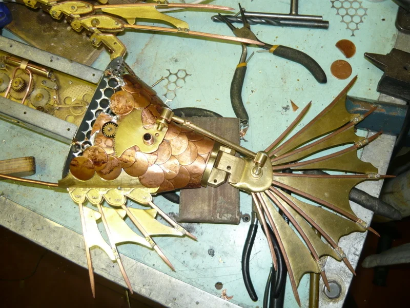

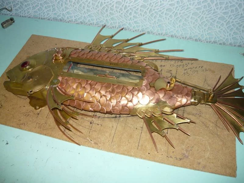

Рыба всё толстеет, уже внутренности, далеко внутри. tehno030
    84.3 KB · Просмотры: 185
    93.3 KB · Просмотры: 260
Валер, отлично продвигаешься! :)

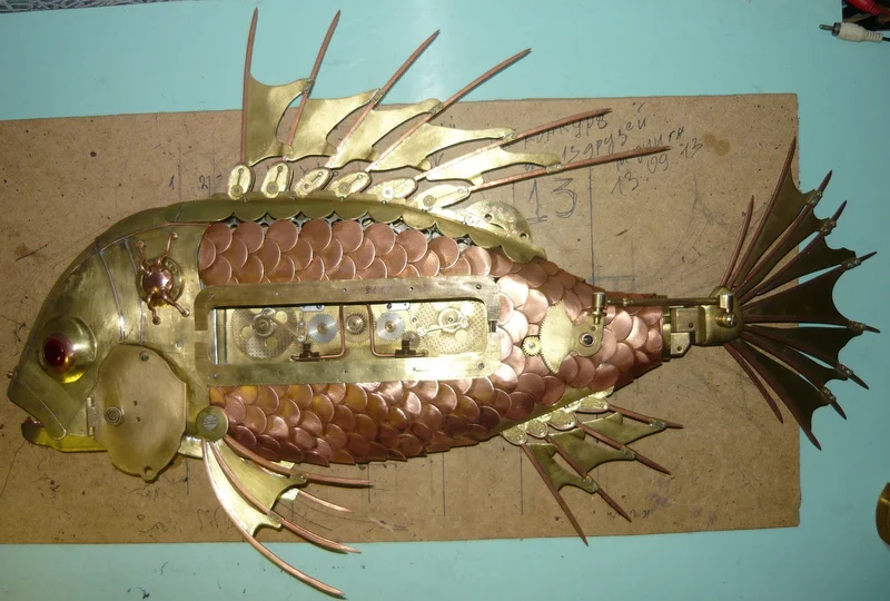

Ну вот, осталось 30 пятаков, хватит только видные места прикрыть.
На один ряд хотя бы на пузе, снизу, с тыльной стороны надо 12 шт.
Ну и спинку надо доделать. Пока вид вот такой, голова немного не на месте.

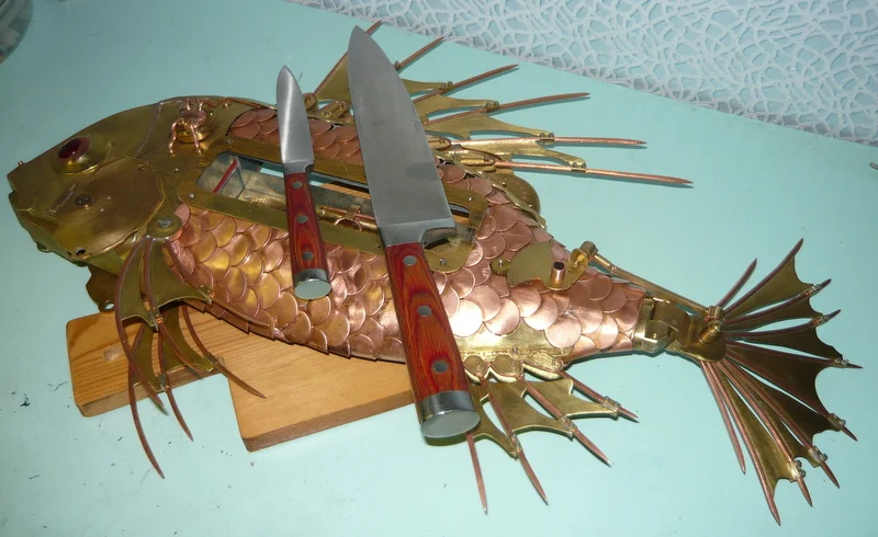

Валер, понимаю что припознился, но всё же, а что если использовать монеты советские, или современные 10-50коп. (правда не все, есть железные) :)
Да всё нормально, монеты, где то есть, целая 800 граммовая банка,
только если её не кто не конфисковал. А так я уже принял решение
тыльную сторону не делать, просто закрою листовым металлом,
видно её не будет, да и часы с обратной стороны смотреть не зачем.
На одном снимке показалось, что это рыба на разделочной доске. :D
В аквариум её!
Запросто! В аквариум с трансформаторным маслом. :D
Как живой, зараза :)
