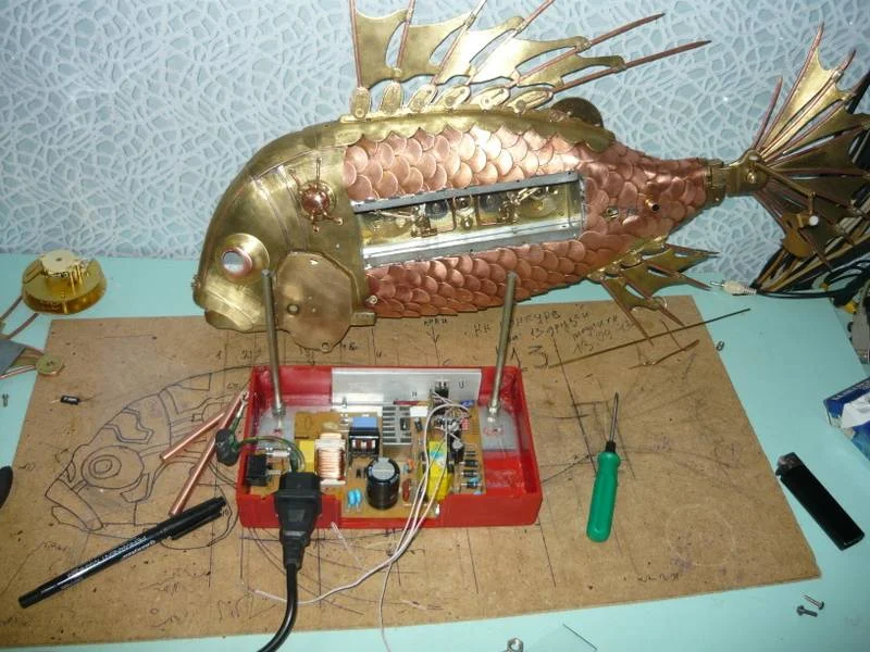

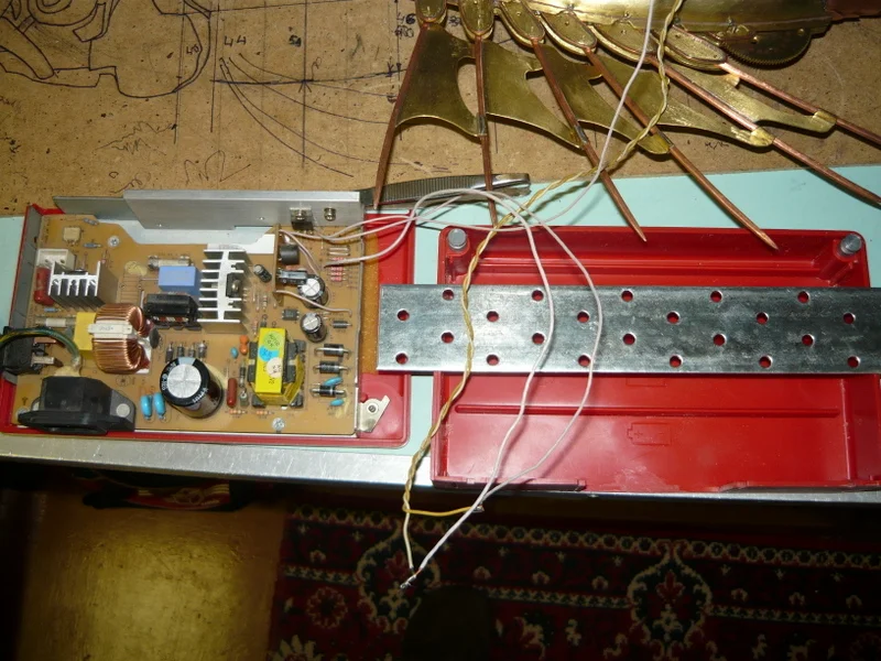

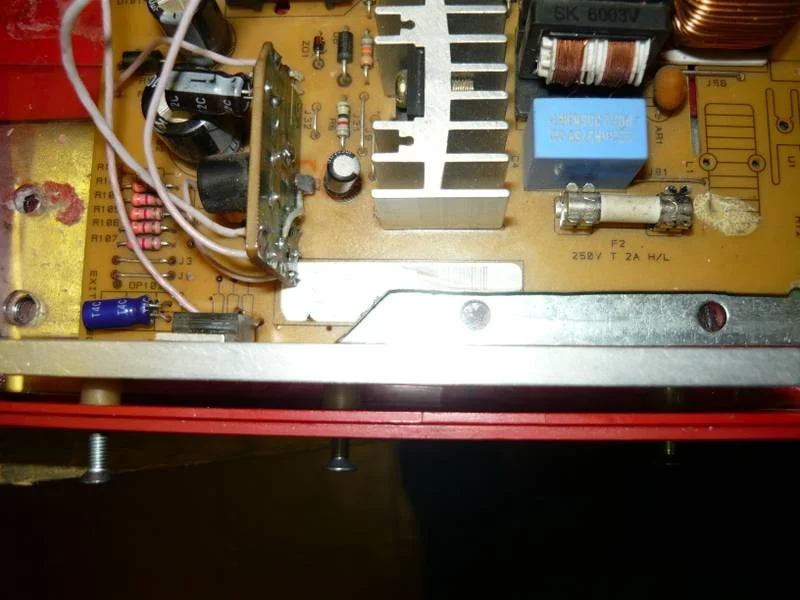

Занимаюсь "коёбочкой". Скажите, рыбу надо доделывать, рыба всё
тяжелеет и обрастает деталями, необходимо её подвесить.
Блок питания великоват для рыбы, но пока на примете ничего нет,
а делать нет времени.

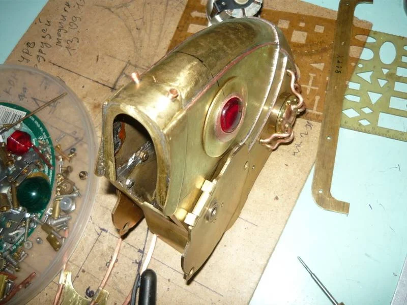

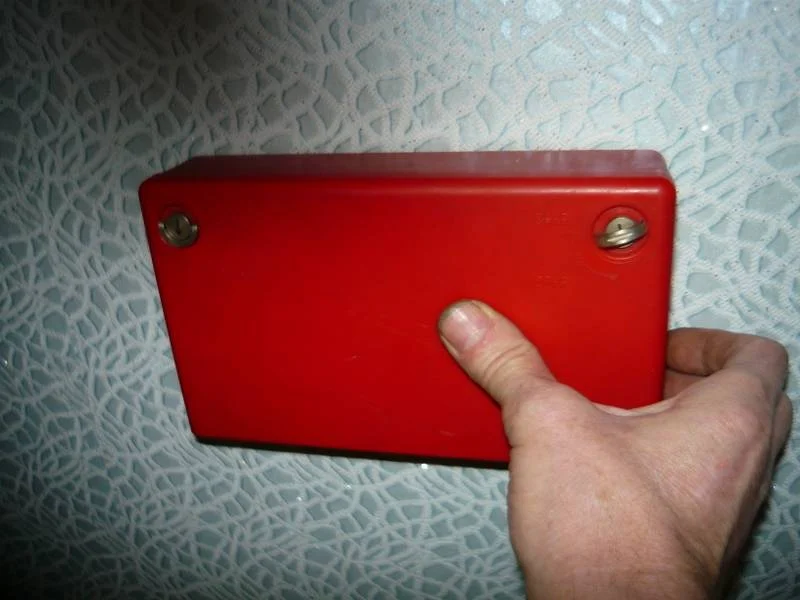

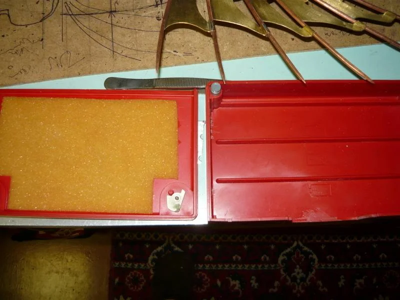

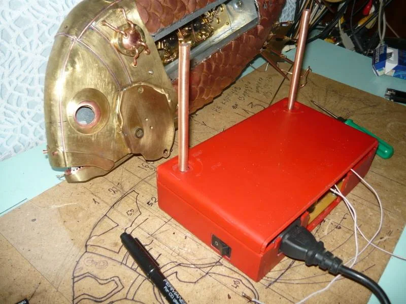

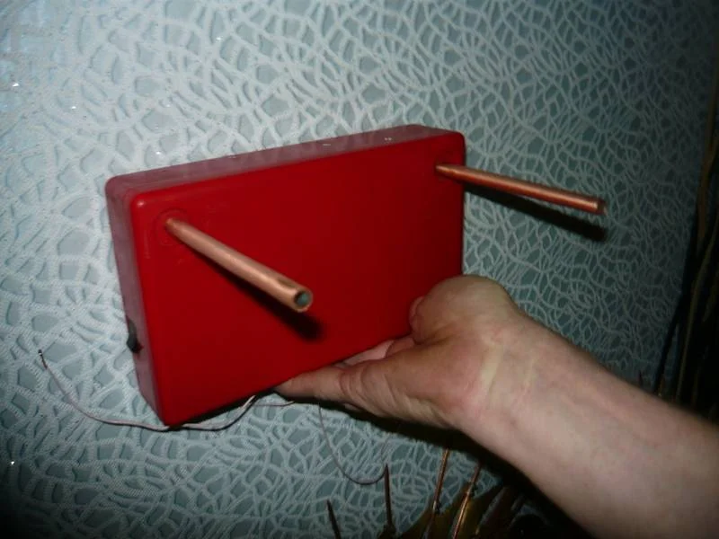

Продолжаю:
С коробкой почти закончил, осталось, вытряхнуть стружку,
придумать в какой цвет покрасить или чем оклеить.

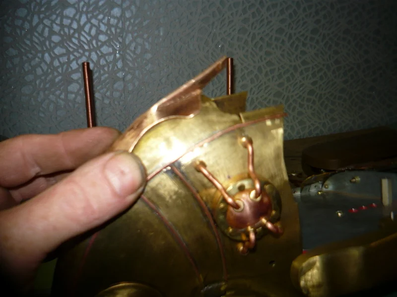

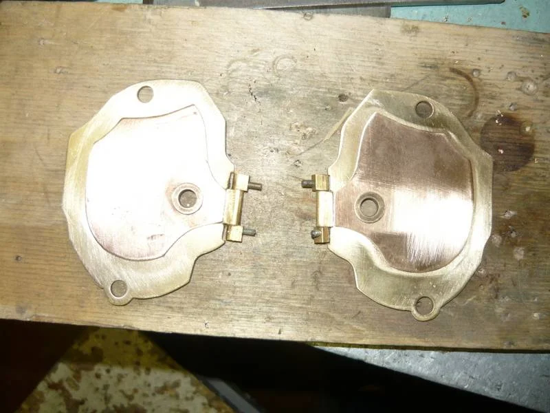

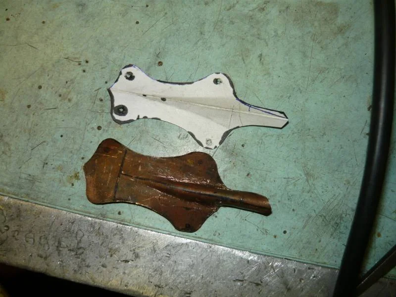

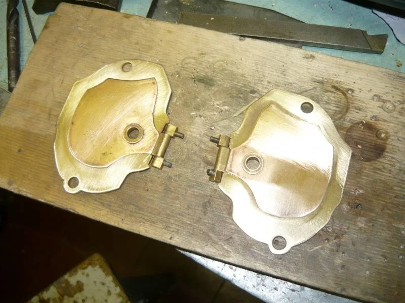

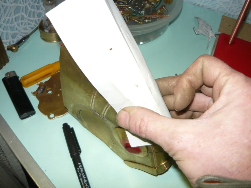

Сегодня:

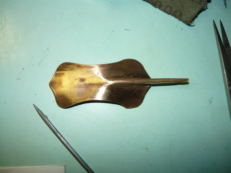

Опять вернулся к голове, сделал медные накладки на жабры, и штучку на лоб рыбы. tehno030

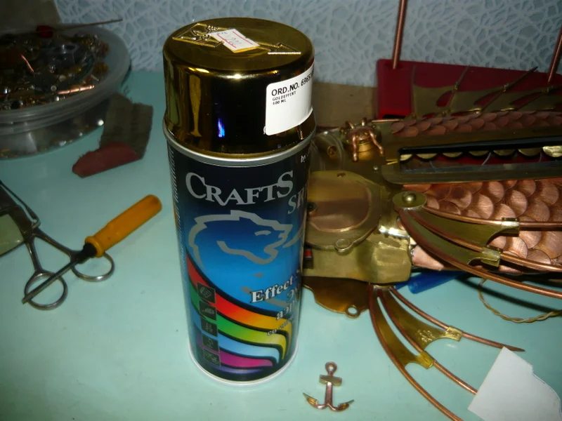

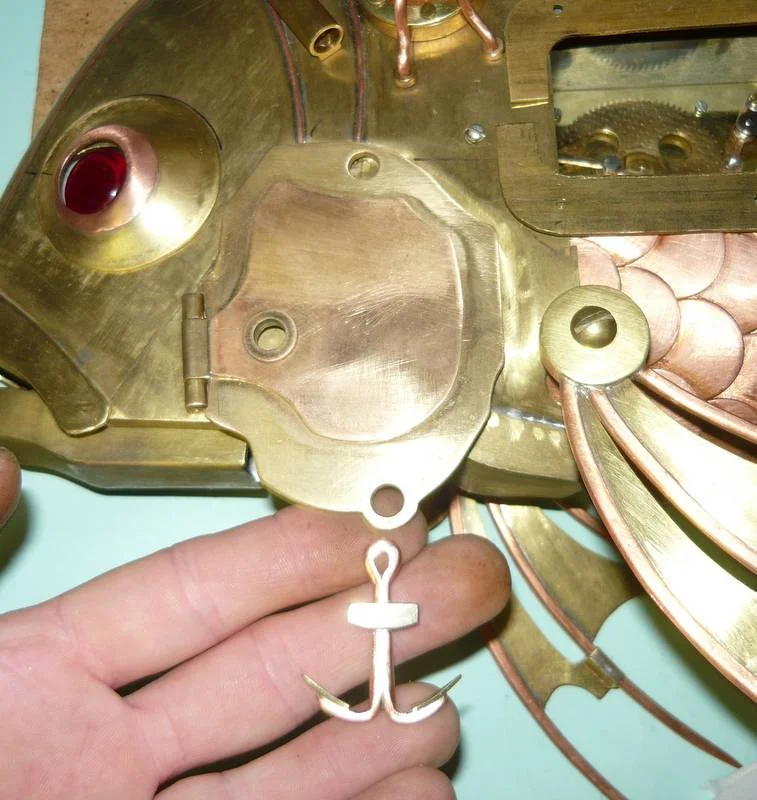

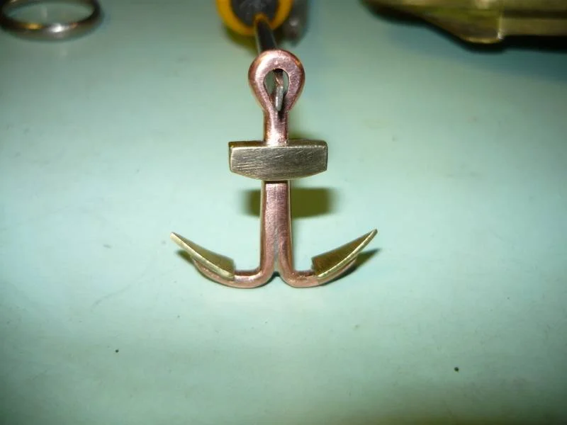

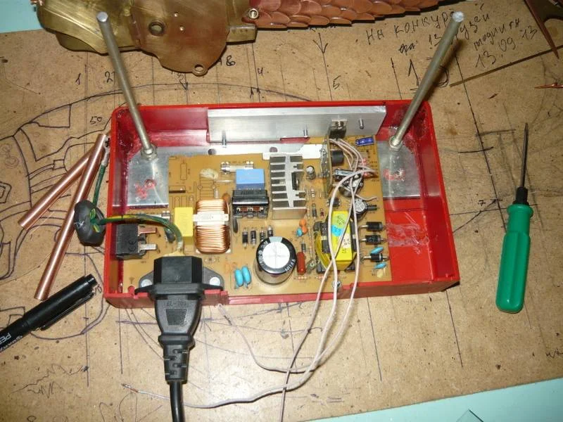

Сегодня между делами, сделал якорь, чтобы рыба не уплыла.
Ещё купил такую краску, написано что цвет будет как на колпачке,
краской покрашу коробку блока питания и внутри рыбы.
Теперь мучают вопросы, нужен ли второй якорь, правила ношения серьги
и проводит ли акриловая бронзовая краска ток (нужно покрасить плату). :tehnari_ru_942:
Якоря думаю и одного хватит. :)
Краска... Вроде не проводит... хотя учитывая что там бронзовая пыль... проверить не помешало бы :)

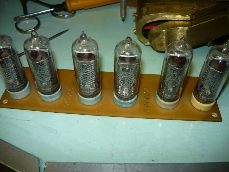

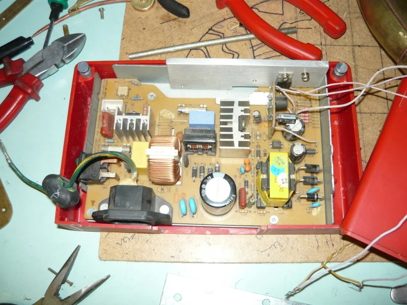

Вот плата которую надо покрасить, дорожек сверху нет,
но краска может затечь на выводы ламп, делать фальшпанель
не очень удобно, мало места.
    49.2 KB · Просмотры: 112
Валер, для перестраховки, можно залить по кругу "юбки" у ламп (ликвидировать тем самым зазор между платой) например моментом, и тогда можно красить вообще не опасаясь :)
Категорически против покраски,краска в любом случае будет сидеть как бельмо в глазу!Можно закрыть плату шпоном.

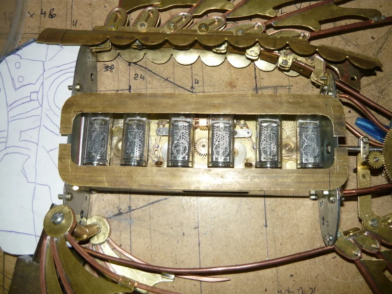

Согласен конечно, но внутри будет частично видно механизм,
ну и бока, верх, низ несущей конструкции, так же пайку в голове
при открытом рте. Всё это думаю закрасить, открытых крашеных частей
не будет. Кого то критиковали, что внутри стимпанк конструкции, был
виден кусок пластика. tehno030
    115.6 KB · Просмотры: 149
    71 KB · Просмотры: 112
Судя по фото там не видно текстолита если только смотреть немного сверху.Да и текстолит не пластик лучше оставить как есть или оклеить шпоном.
А не лучше вырезать медную пластину(можно фольгу наклеенную на картон) с отверстиями под лампы и посадить на текстолит? И стиль сохранится.
