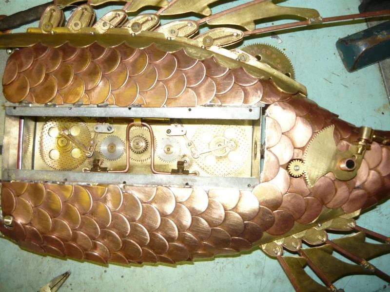

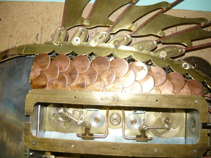

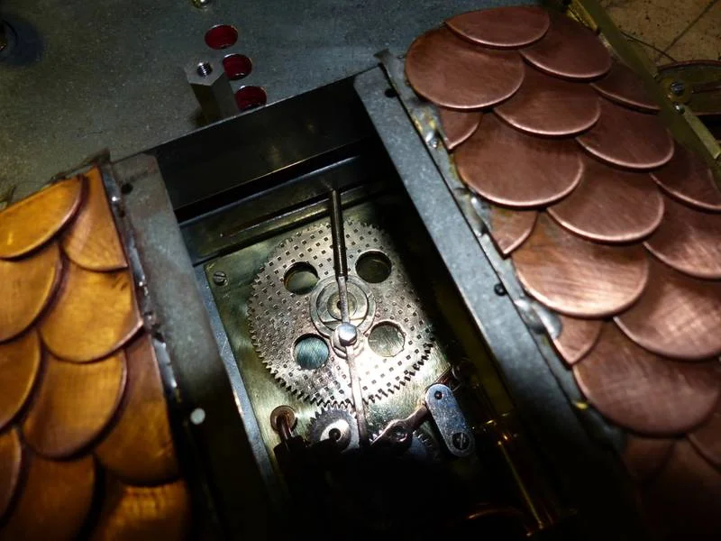

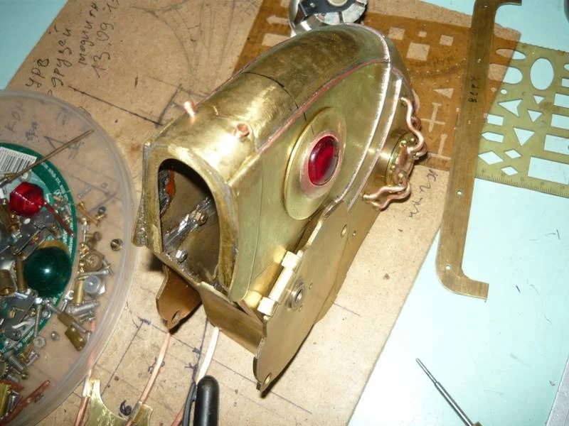

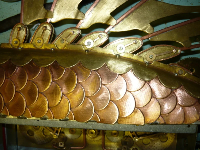

Сегодня наконец заделал дырки, пришлось подгонять каждую чешуйку.

По - любому мастерская своя есть, либо гараж. Такие Вещи на ,,коленке,, не делаются.:tehnari_ru_942:

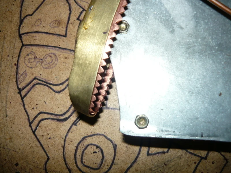

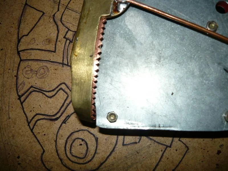

Задача на выходные:
Сделать механику, кинематику и дальнейшее оформление.

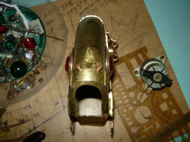

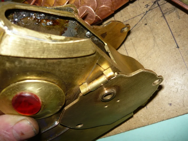

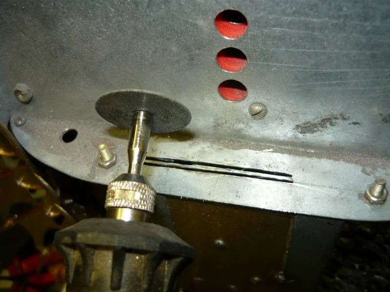

Прорезал щель, для тяги управления ртом, и возможно жабрами.
Прикрепил глазки, пока временно, крепятся на одном винтике.
Как подумаю что всё это надо шлифовать, полировать, волосы дыбом...

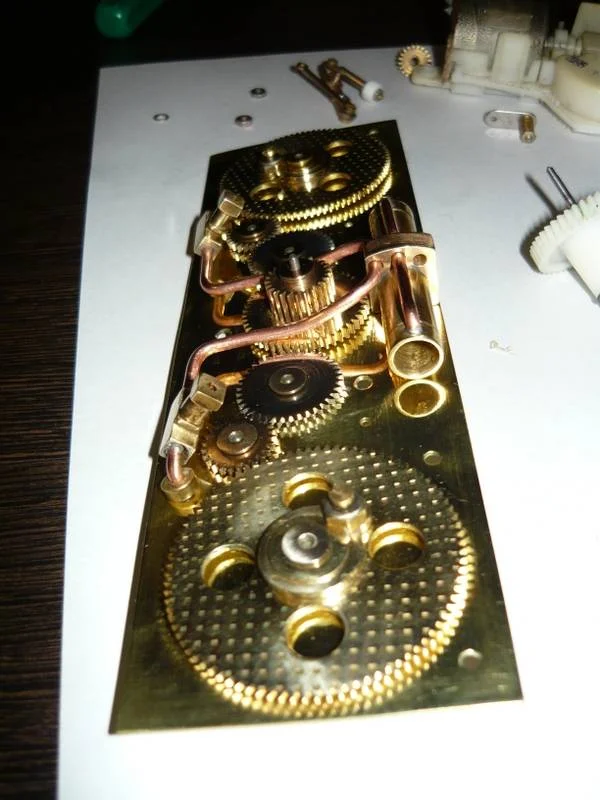

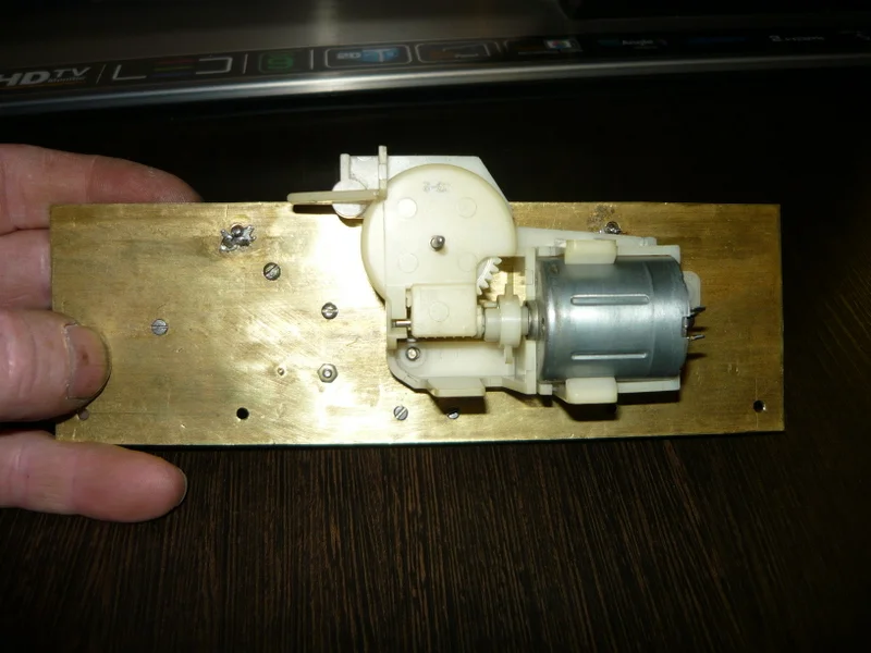

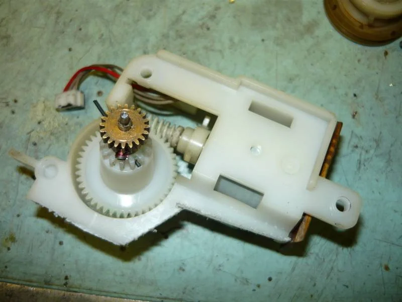

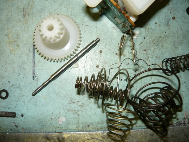

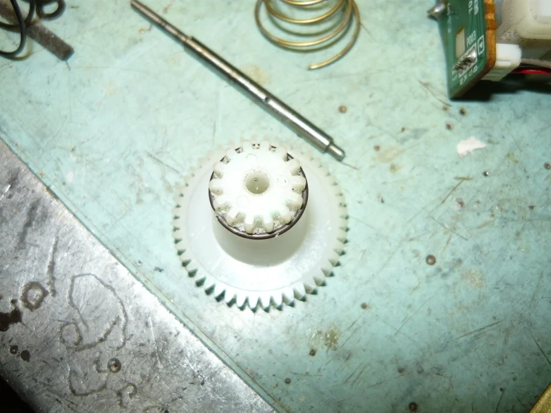

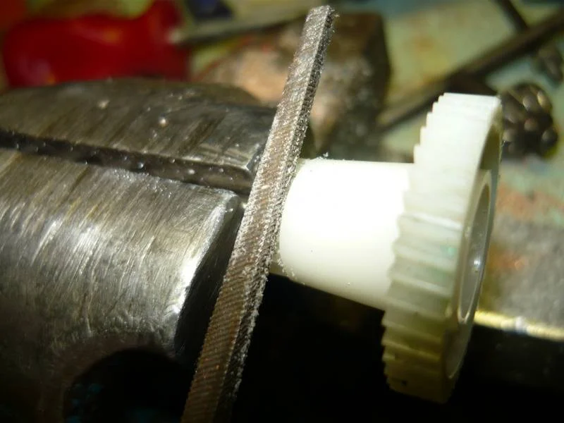

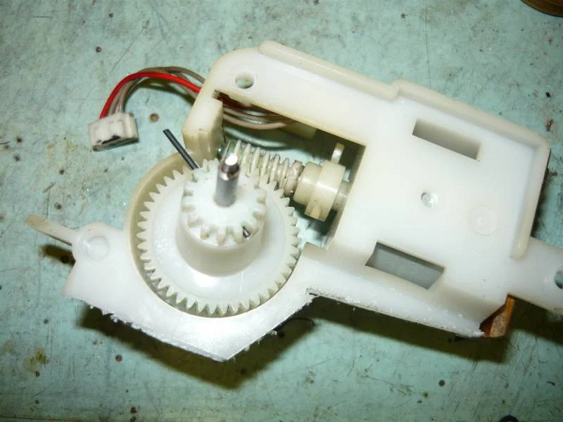

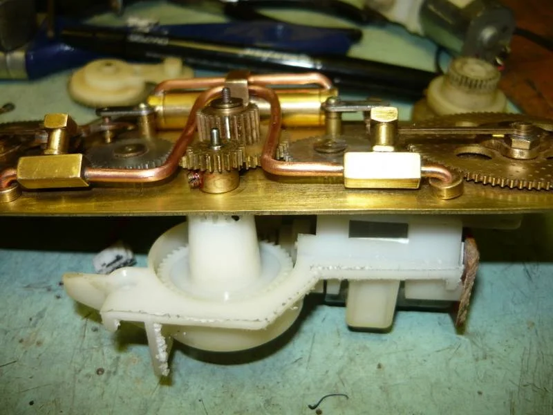

Придумываю как прилепить привод к механизму,
нарыл в закромах штук пять различных приводов,
присмотрел самый подходящий.

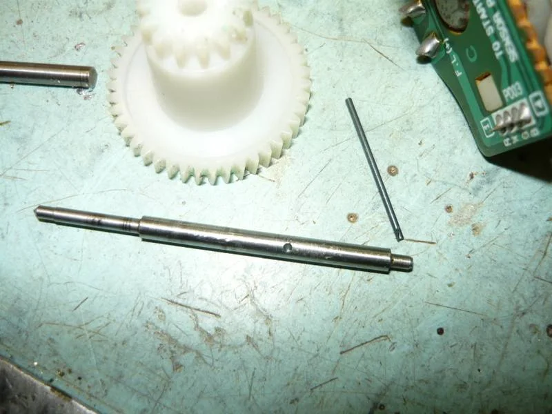

Для соединения оси и шестерни, просверлил отверстие в оси под штифт,
на выходе сверло сломал, из него и сделал штифт.
Чтоб штифт не вылетел, подобрал пружинку и пропилил паз.
Единственный почищенный узел, а сколько ещё предстоит.

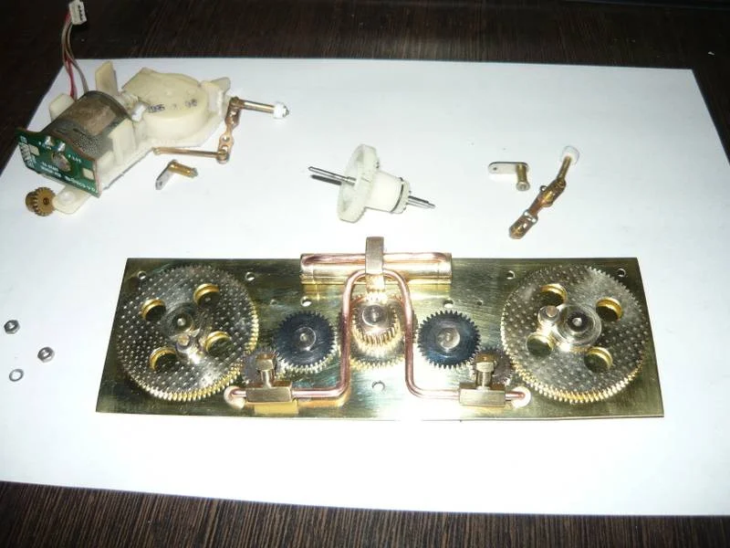

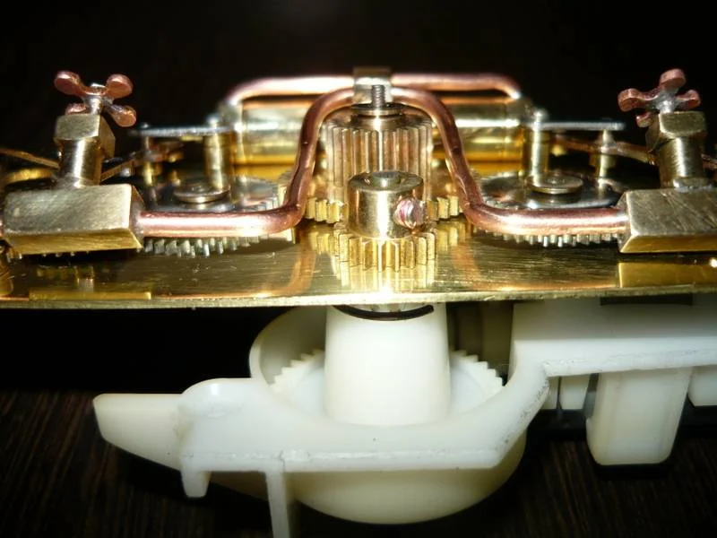

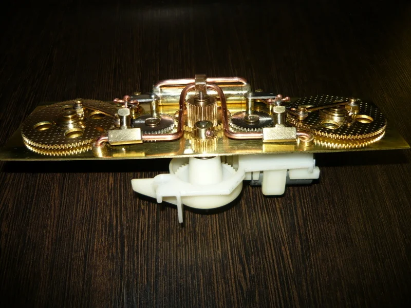

Собрал, конец оси пока оставил, возможно управление хвостом.

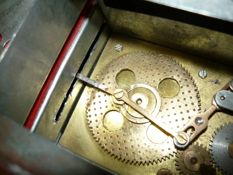

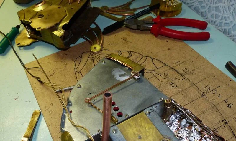

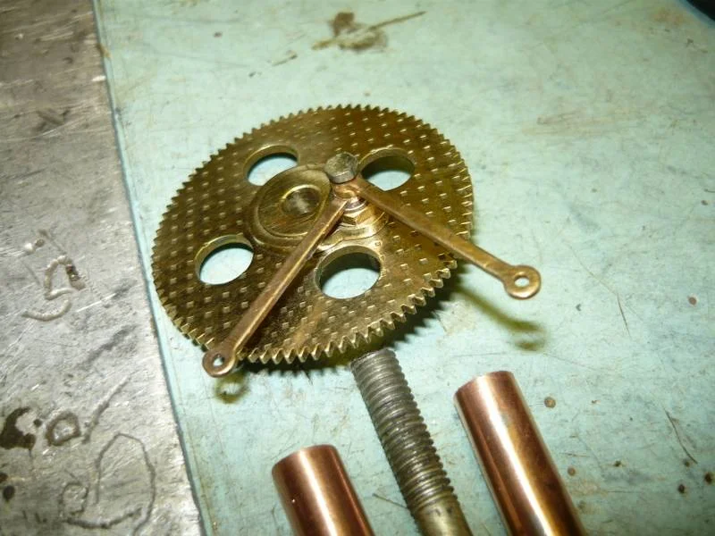

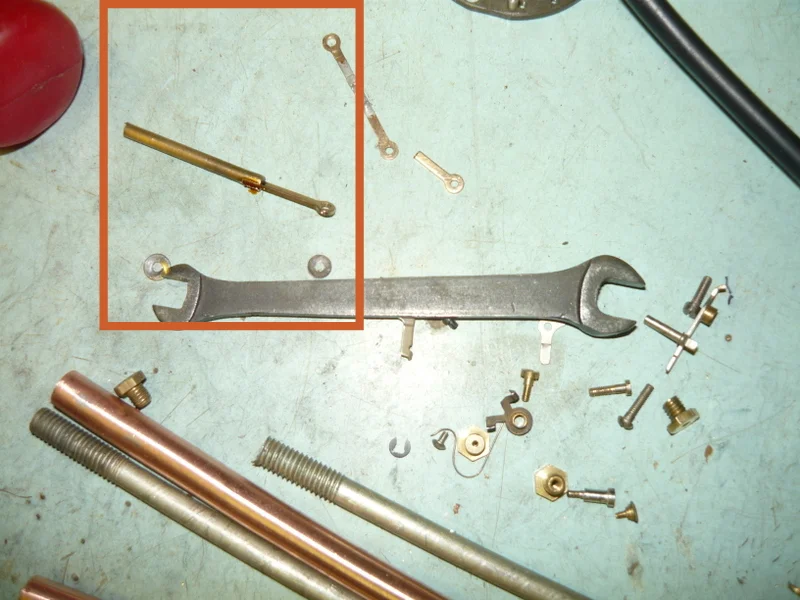

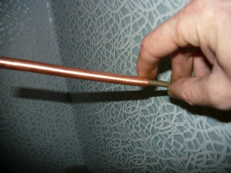

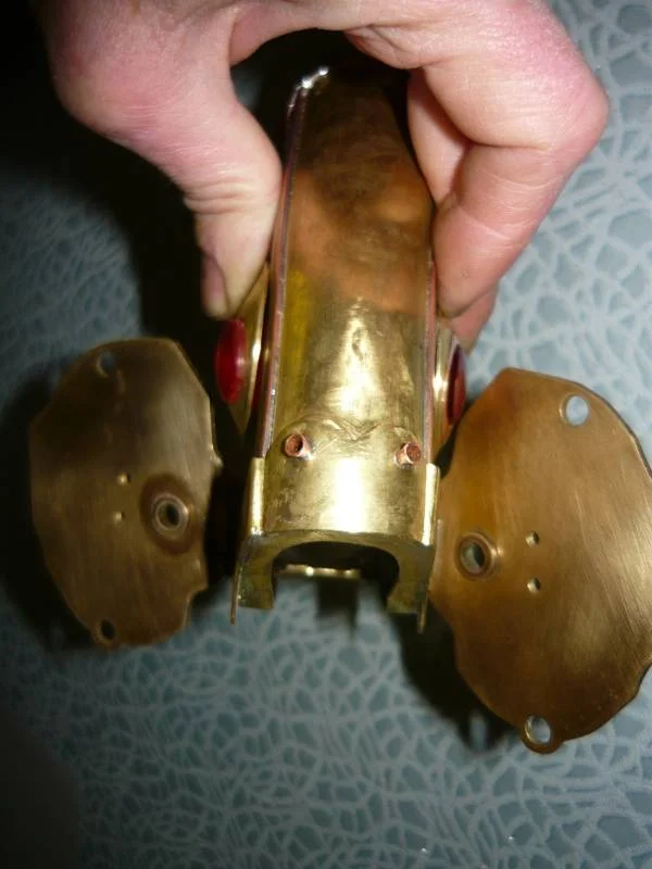

Сегодня:

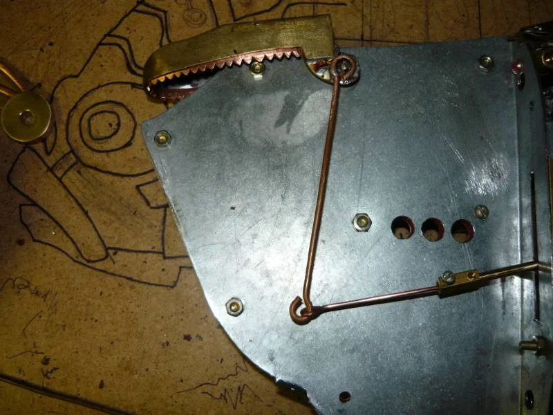

Заставил открываться рот, сделал шатун, вывел в голову, всё работает ход маловат,
довожу до ума. Уже оценили, раз рот разевает жить будет.:tehnari_ru_211:

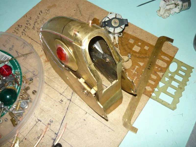

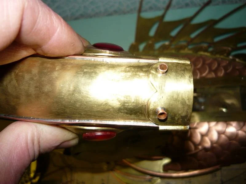

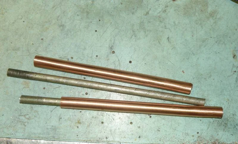

Придумал крепление к стене, всё довольно просто, на стену креплю
кронштейн с двумя штырями, к рыбе креплю трубки, просто одеваю
трубки на штыри. Кронштейн на стене, возможно прикрыть коробкой,
в которой например разместить блок питания, если один штырь
изолировать можно пустить по нему питание, но это уже извращение.

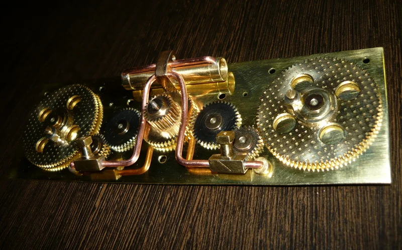

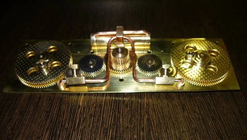

Вот маленько, для затравки. tehno030

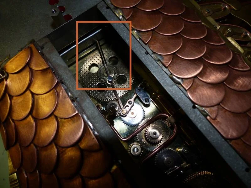

Ещё немного, внутренности.
