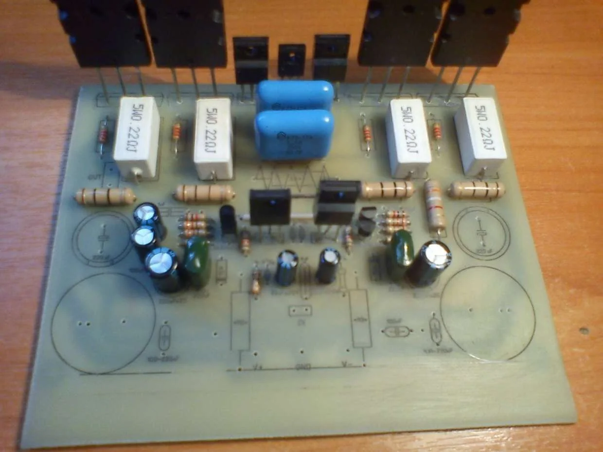

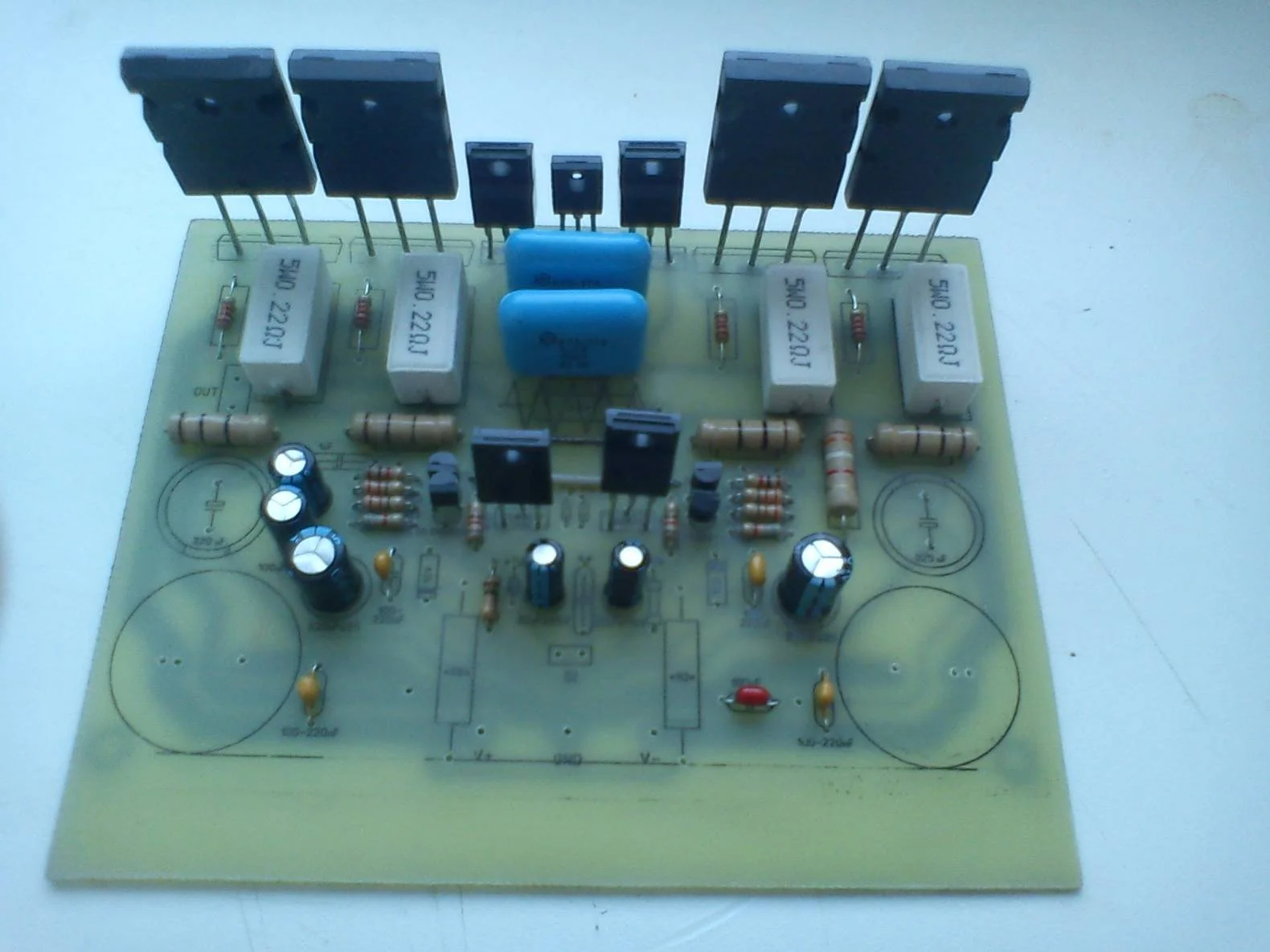

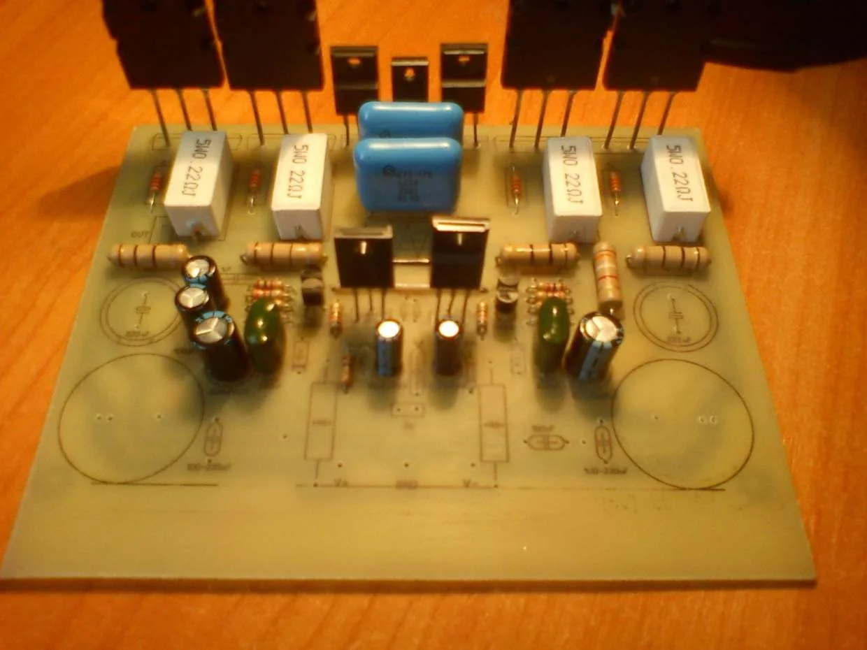

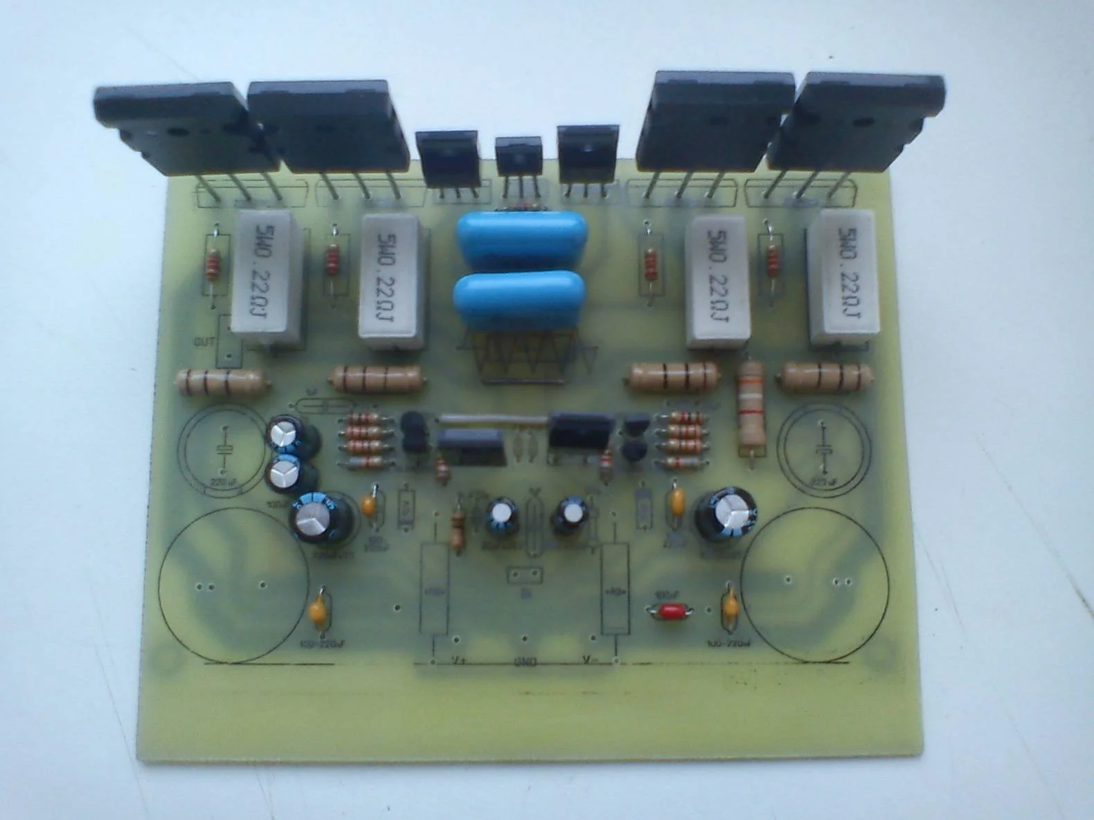

Сегодня купил пару деталей и запаял их, но как оказалась конденсаторы впаял не те. На последних фото я их заменил. пока что все, дальше буду делать по наличию деталей.

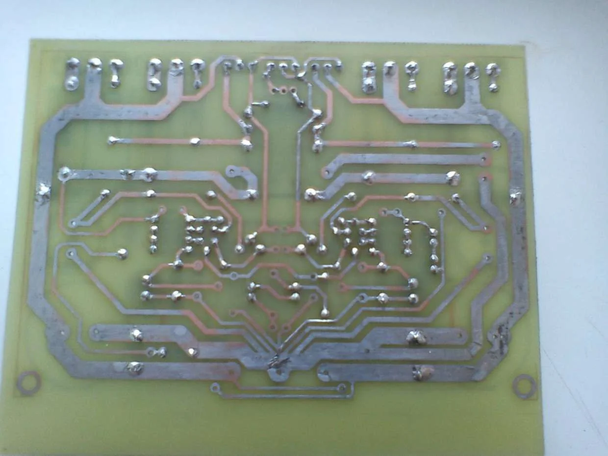

А если ещё прибавить толщину олова на дорожках?
Ну если посмотреть на приводимые здесь фото, то там толщина олова такая, что медь сквозь олово просвечивает. К тому же проводимость олова значительно ниже проводимости меди.
Конечно, есть фольгированный стеклотекстолит с толщиной медной фольги 0.14 мм и там будет совсем другой разговор. Но вот у меня он куплен в разных местах и с разницей в несколько лет, и у каждого медь толщиной 0.035 мм. Думаю у других ситуация не лучше. В любом случае, чтоб не было сюрпризов, перед использованием желательно оторвать кусочек фольги от стеклотекстолита и измерить толщину. И тогда уже можно примерно прикинуть, стоит ли сверху наносить толстый слой олова, припаять сверху провод, или можно обойтись одной фольгой. Смотреть по ситуации надо.
Не спорю, тут действительно тонкий слой припоя.
Тем не менее, анализируя ПП мощных БП или УНЧ (заводских) можно отметить, что силовые дорожки освобождены от маски и на них толстым слоем лежит припой. Проводимость компенсируется толщиной.
Так и я о том же говорю. Исходя из конкретных условий нужно смотреть, можно ли обойтись чисто слоем медной фольги, либо надо покрывать слоем олова, либо припаивать сверху дорожек провод.
