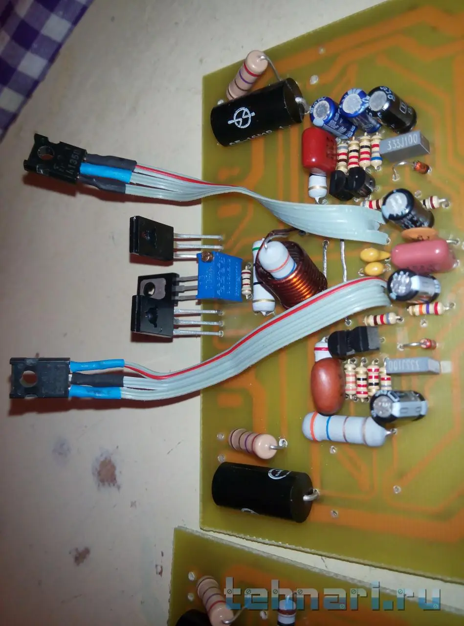

Ничего там особенного нет! Красивая плата у Палыча на вегалабе! А это даже комментировать лень
Вот, что написано на заводской схемевходное напряжение) у Одиссевского оконечника.
Надо смотреть в даташите на выходные транзисторы до какой температуры корпуса допускается их работа.на сколько градусов не знаю
Ну сам кристалл держит до 150 С, металлический фланец(подложка), за сет перехода и тд нагреется до 80С, радиатор, опять же за счет переходов, прокладок, пасты-где то, думаю, 60С. Вот, на 60С, примерно и надо ориентироваться. Но это все "на пальцах" прикинуто...
