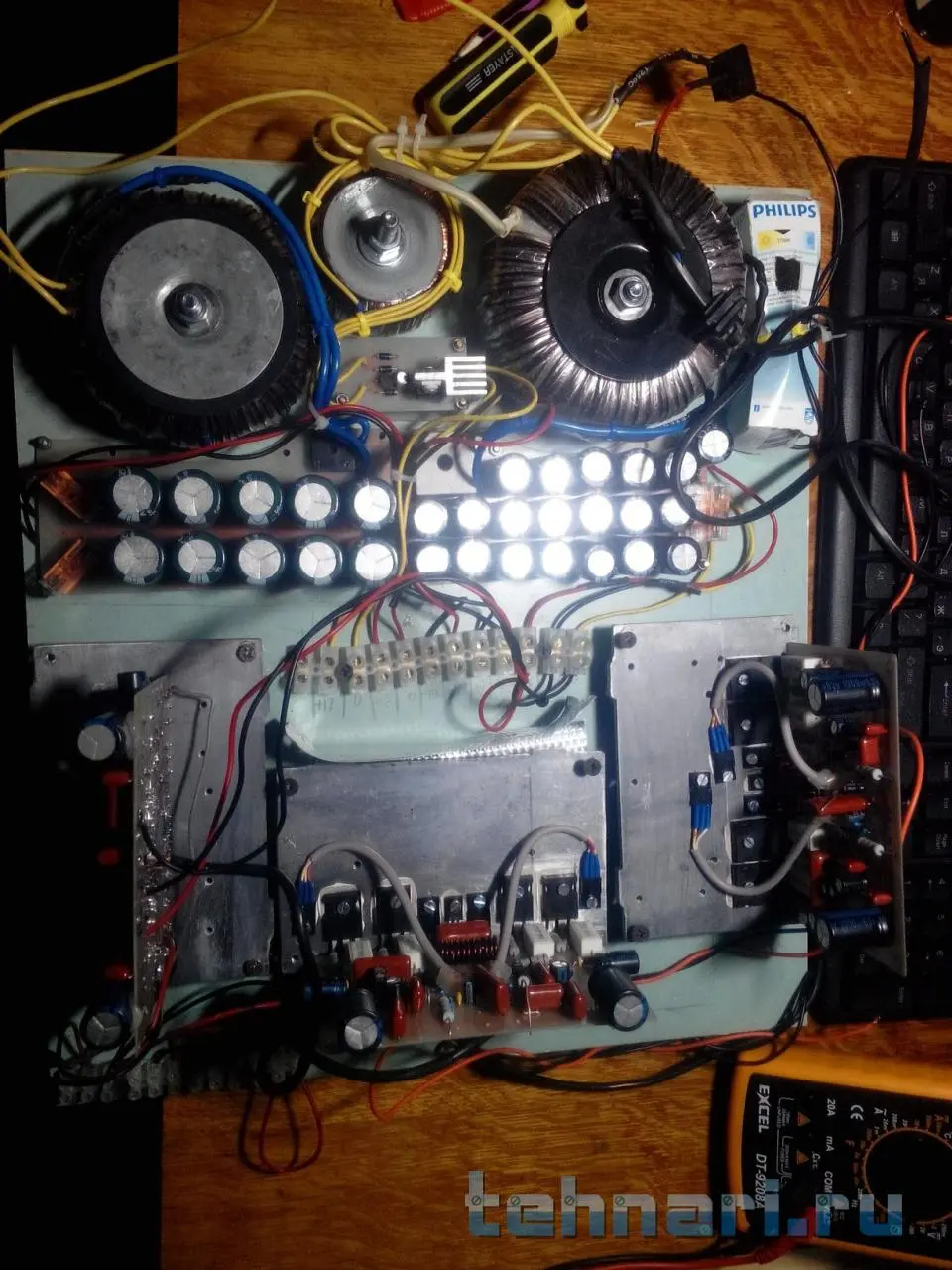

добрый день! собрал на "макетке" усь. Три канала ланзара.Питание 35В-два канала и 45В-сабовое звено. На выходе постоянки по 15мВ. Ток покоя на всех каналах выставил по 50мА( 22 мВ, резисторы по 0.22 ом). Собрал пока без защиты, преда и фнч.

И я собрал уже все блоки. Но вот никак не могу определиться с расположением в усе. И думаю есть ли смисл подключать каждий усь от отдельного транса
От одного транса смысл есть оба усилителя на одной плате выполнить.с полной разводкой.ну и мощность транса должна соответствовать.
дело не в том чтоб каждый усь от отдельного транса, а подбор по мощности. Транса на 350 ватт у меня нет, а два по 150 и 200 ватт есть)))
Есть тор на 200 ват и транс от одиссея 001
Для домашних дискотек
Или 200, или Одиссея за глаза.
Саб как то не хочеться есть два динамтка 100гдн, хочу на них акустику зделать
