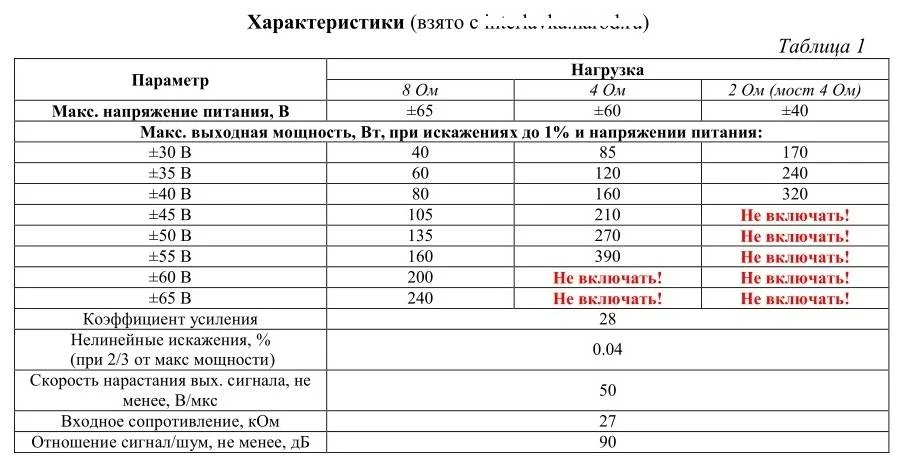

Представляю на всеобщее обозрение мой усилитель, собран он по схеме *ЛАНЗАР*

какое нужно питалово чтоб получить 300ватт на 4оМ
или
какое нужно питалово чтоб запитать АС
НЧ 200ватт 4оМ
СЧ 70ватт 8оМ
ВЧ 30ватт 8оМ
или сколько выдаст ватт на +-55в нагрузка 6оМ
DTS, в качестве регулятора громкости просто переменник? Хочу собрать такой, думаю что делать с входом- собирать пред или нет...на выходе цапа 1в., на выходе сд-0,8в. Хватит для него?
хватит, чуть тише просто будет в пике

а какие транзисторы нужно поставить в преобразователе, чтобы он потянул ланзар так ватт для 200 -250
всё зависит от схемы по которой собран преобразователь,так например если будет преобразователь с 12 в +-50в ,без стабилизации то ключи лучше ставить IRF3205 или по два в параллель(с развязкой)IRF44,а если со стабилизацией то уже что-то по-мощнее (ведь у преобразователя всё упирается в ток на ключах и сечение на обмотках+диоды в мостике которые тоже греются,а колечка 45*28*12-1 шт до 500W хватит по горло при частоте 50кГц,просто уложить провод сложнее.
