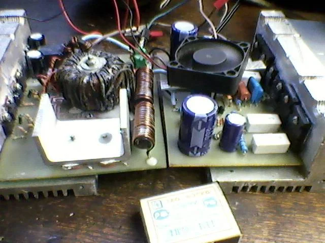

Привет DTS.
Вот мой зверёк. Играет на тестовый 3ГДШ( на полный накал не даю).
Прблема с ним такая:VT5 и VT6 у меня стоят 2SB649 и 2sb669 , греются сильно, но с принудительным охлаждением становятся комнатной темпиратуры. На их коллекторах -1,2 и +0,12 вольт при полном сопративлении X1. На R30, R27(0.33ом)-685 мВ, а на R26, R29 около 056 мВ Если подстроичником выставить на 649-том +1,2 В, то блок питания потребляет около 2 ампер. Блок питания работает без замечаний.Выдаёт +/-60 В при 14,5 вольтах на входе (при 12,5 на входе даёт +/-53).
Твой R16 отличается!!!
И ещё R6 и R3 на схеме подключаются через R19 и R20, а на печатке напрямую к питанию. Это принципиально??? а то стабилитроны греются.
запитал от трансформатора 2*25 вольт.
ну и ну, обнаружил мертвый стабилитрон! я его вынул теперь у меня на vt2 vt4 подаëтся не стабилизированное напряжение, зато выход с vt5 vt6 1.2вольт пимерно одинаковое...

Короче я тут сам с собой разговариваю. Пойду выну к чертям VT7 и поставлю вместо него два последовательно диода. Думаю для начального смещения должно хватить.
В общем я сегодня сел и сам съел очередную собаку!
Нашëл косяк в деталях. Проблемным был резистор R8. он был меньшим номиналом чем 9-тый резик. Теперь надо бы избавиться от щелчка при включении.

так он и должен отличаться,шутка ли 820 Ом и 22 Ом,
R7 R9 R12 R13-влияют на ноль на выходе,считай ими можно подбирать усиление транзисторов(немного не так выразился-подгонять усиление,ведь ноль на выходе здесь регулировать нечем,вот этими резисторами можно подганять параметры к минимальному разбросу по усилению транзисторов VT1 VT2 VT3 VT4).
*грелка* VT7 это реальная головная боль при плохом его тепловом контакте к радиатору,заменить его можно совковым КТ817Г -работает ни чем не хуже,да их у меня как грязи-вот и тыкаю куда надо и не надо :))
щелчок это выброс от переходных процессов при зарядке кондёров блока питания,ты попросту поставь защиту от постоянки ,а там уже будет задержка подключения и попросту щелчков не услышиш,ведь динамик будет подключён через 1-3сек после подачи питания на усь.
--R16 R18 у меня по 10 Ом только они на 1Вт и всё(что было то и поставил)
--вообще не принципиально,вместо R19 R20 можно вообще диоды поставить.
--стабилитроны греются от того ,что у тебя через них ток *лошадиный* идёт ,тебе нужно туда ставить резисторы пересчитав их сопротивление под напряжение твоего питания,на вскидку там отлично впишутся на 4.7-5.1к*2Вт
