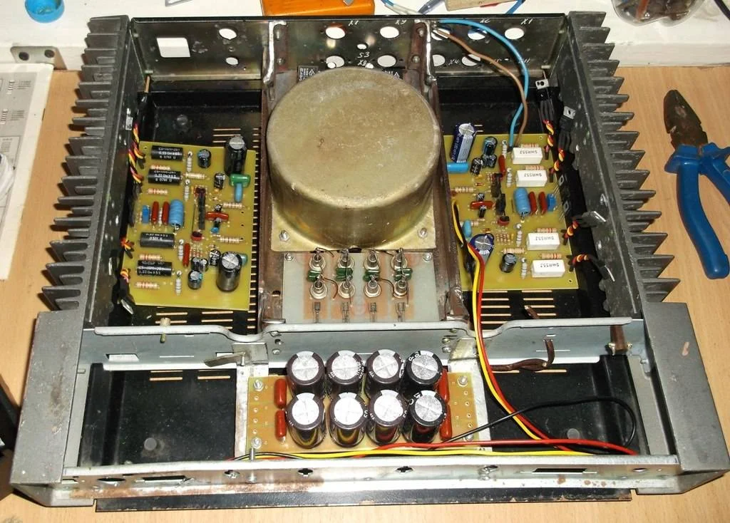

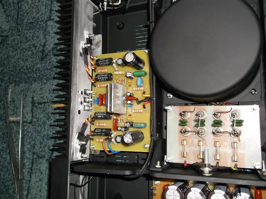

Молодец. Люди месяцами собирают, а ты за два дня управился.
Покажешь когда соберешь и запустишь, а пока этот полуфабрикат(набор деталей) особого интереса не представляет.
Было свободное время,все силы вложил в этот усилитель :)) печатки уже готовые были, детали все новые были закуплены.
Вот мне интересно, а что там "месяцами" можно собирать? :) Думаю если деталей нету то месяцами и будет, у меня все было сразу закупленно начиная от блока заканчивая защитой АС..., но гадкий продавец продал не все :(
Спешка нужна при ловле блох.
Не спешил абсолютно :) сидел с утра до вечера. Разве что хочу поменять резисторы на 0,22 ома которые на 5вт идут, ато эти на 0.33 особого доверия не вызывают, как и 3,9 омные.
Зачем их менять, разницы нету, пусть стоят 0,33
Они показывают чуть-ли не 1 ом :) хотя тестер может врат, но оба показывают почти одно значение.
То у тебя такой тестер, эти резисторы имеют сопротивление то что на нем и написано.
+1
замкни щупы и увидишь,что покажет около 0.6Ом,так что резисторы с нормальным (верным) сопротивлением.
Ну значит все верно, вычесть -0,5\0,6 ом(щюпы) так и выходит что 0,33 ома :D

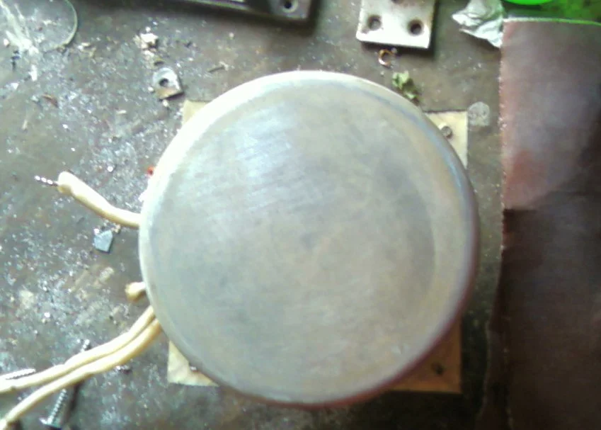

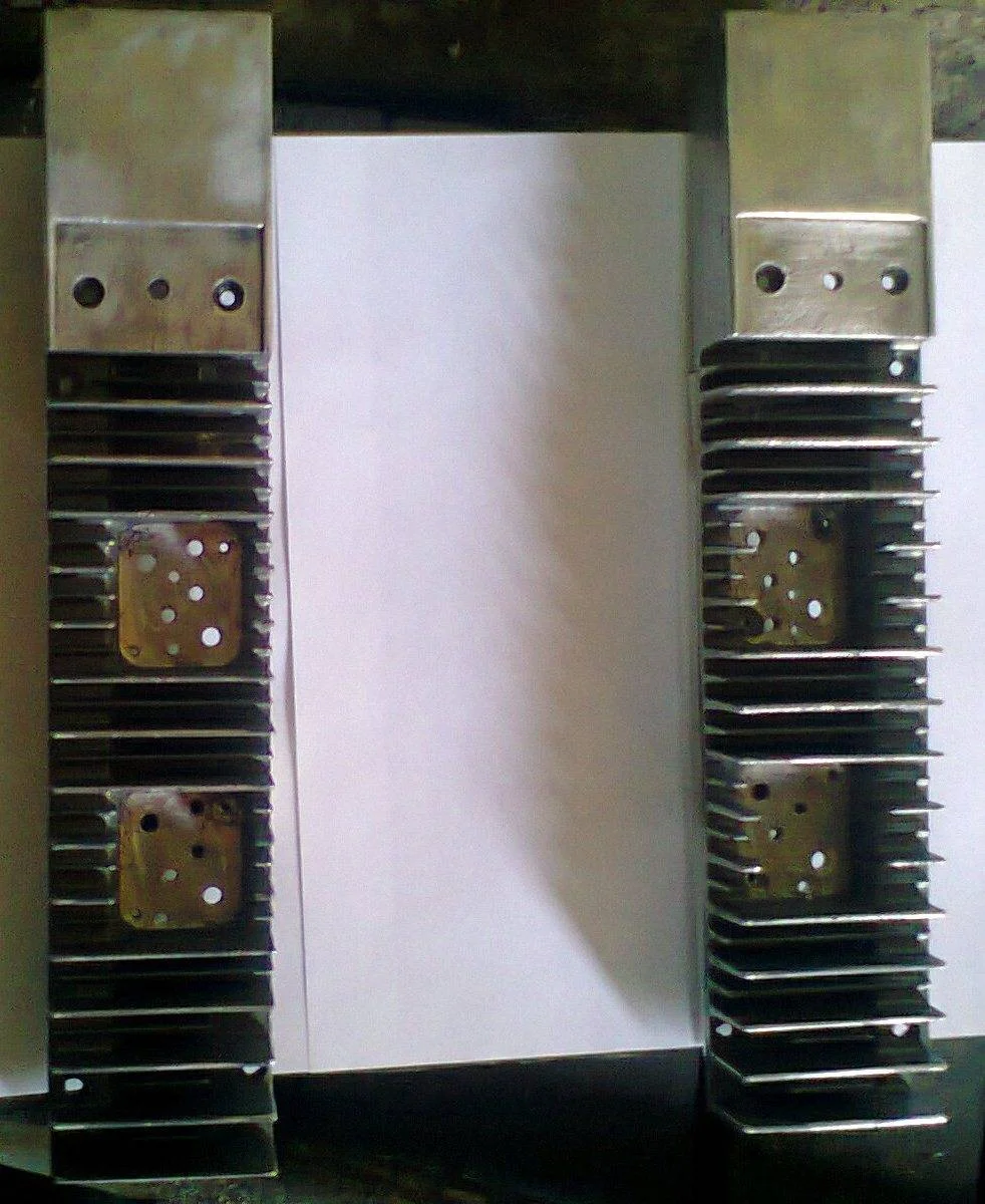

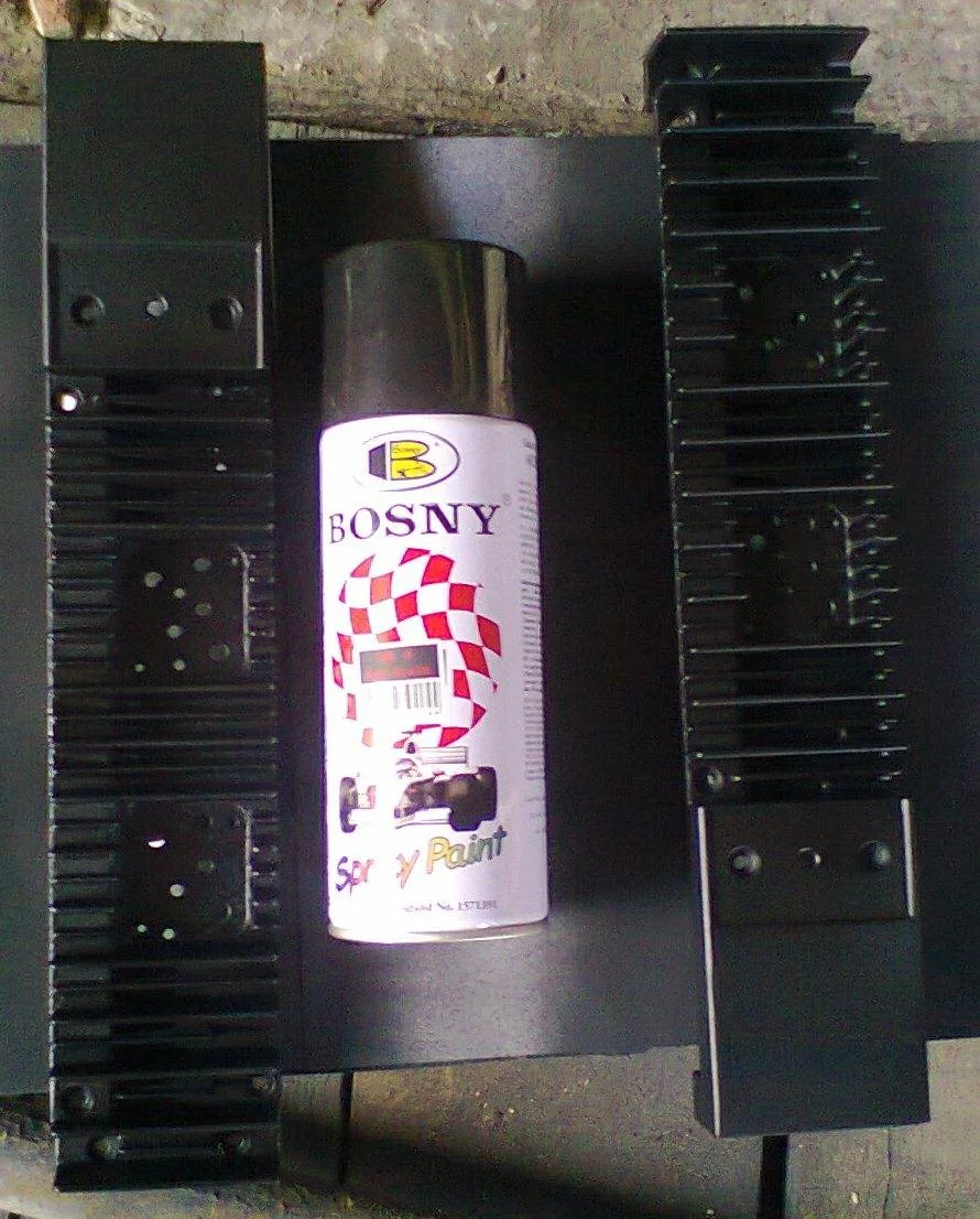

Куда ты их так клепаеш? :) на заказ? сейчас дождусь своего трансформатора и доделаю свой ланзар для саба, потом тоже начну делать 2х канальный..
Ты корпуса б\у покупаеш чтоли?
1-Куда ты их так клепаеш? :) на заказ? сейчас дождусь своего трансформатора и доделаю свой ланзар для саба, потом тоже начну делать 2х канальный..
2-Ты корпуса б\у покупаеш чтоли?
1-не люблю когда без дела детальки валяются :tehnari_ru_942:
2-да,кусок там кусок тут+напильник и ещё по мелочи,так и корпус получаетсяtehnoyxi
Я смотрю ты все что можно используешь для усилка :), номиналы все по схеме? или есть некоторые отклонения от номинала? я сам кажется заболел этой болезнью усилков...не успел собрать 1-й, а уже в планах собрать 2х канальный, + купить хорошие напольники. :tehnari_ru_509:
*отклонения* есть,но они не значительные,допустим тот же добавочный резистор для тока покоя ставлю сразу на 2.7к,так как проще уменьшить припаяв снизу платы чем потом ковырять и перепаивать сверху,можно изменить номиналы некоторых конденсаторов,как в питании так и коррекции,в общем полистай назад,там есть схема с описанием изменений относительно исходника.
да,стараюсь найти всему применение,ведь даже карандашом можно нарисовать картину,а можно и глаз выколоть.
смотрю на вещи под разным углом.Это как собирать пазлы,кажется что сложно,а как втянешься то видишь картинку уже перед глазами ещё её не собрав
