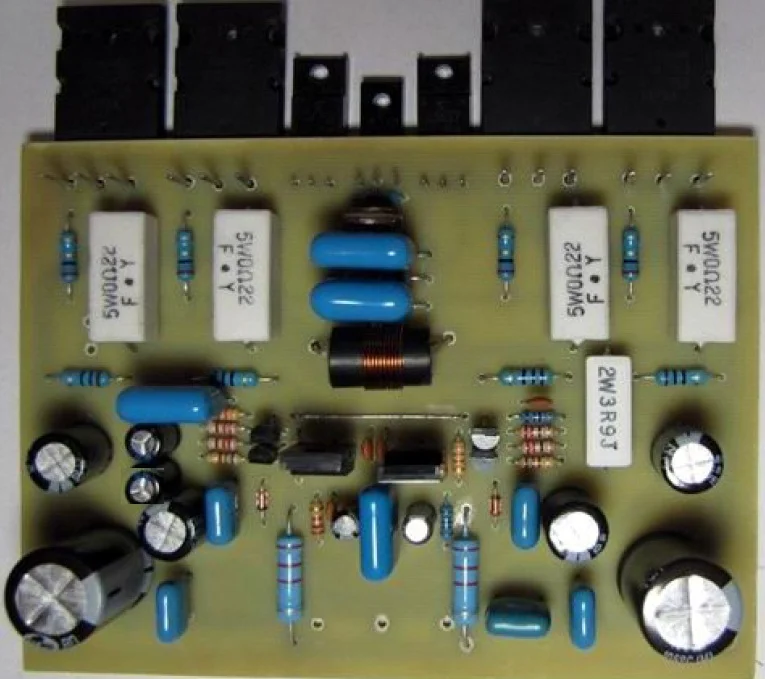

балластные на 3.3. питание +-45. sqp на 2.7 . думаю к выходным куплю выходники и все готово собираю с рассыпух. вопрос резисторы на 22ом на какие можно поменять и как скажется. мои IMG_20131002_221242.webp
IMG_20131002_221251.webp надеюсь на хорошее звучание. мосфит мне не очень понравился.
те же яйца -только в профиль
DTS, ты грамотный парень и тем боле для меня большой авторитет в усях АВ класса, но погодь с яйцами в профиль.
В схеме кондеры нарисованы плюс к плюсу, а на печатке минус к минусу.
Ты предложил перевернуть один из кондеров. в этом случае получится один электролит с меньшей емкостью, но с большим напряжением.
Неполярные электролитические конденсаторы должны включены плюс к плюсу встречно и по все м правилам на них с плюса питания должно быть подано поляризирующее напряжение через резистор 27-47ком .Но на сей момент все положили.
DTS,
видать смотрим на одно и то же но с разных сторон,речь шла видимо о вот этой злощастной картинке в описании, по которой так любят собирать начинающие, вот смотри что я предложил
а на печатке там указано именно то,как из двух полярных получить не полярный, тут не так много вариантов, либо соединить плюсами либо минусами, по сути это никакой разницы не даёт, любой из них может оказаться как под плюсовым так и под минусовым потенциалом, они здесь только для того,чтобы не ставить плёночного огроменных габаритов.

Ага. прояснил конечноkoresch. Мы смотрели разные картинки. на собранной плате видно что нужно развернуть один из кондеров.
А я смотрел на схему.

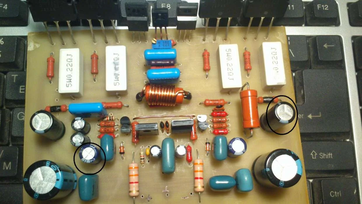

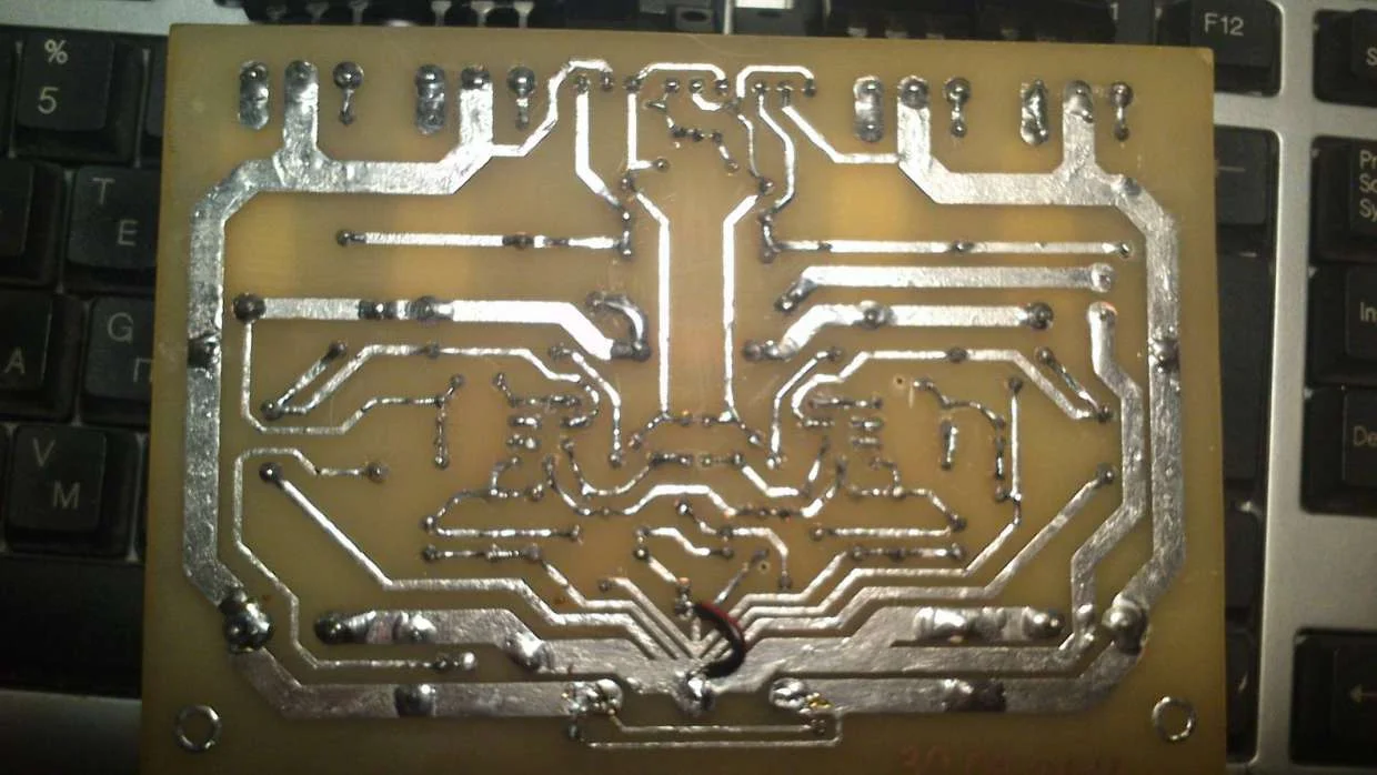

парни все вроде спаял нормально подключил питание+-40 и тут у меня два резистора дымиться начали и почернели я сразу выключил, они обведены кругом что может быть? где-то замыкание? может транзисторы не так поставил? вход закорочен на землю.

Со стороны дорожек бы еще выложить фото
У 2 конденсатор полярность перепутана, слева и справа

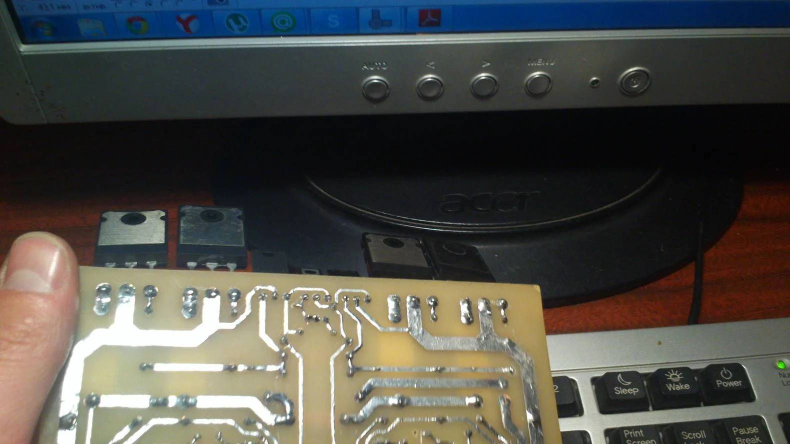

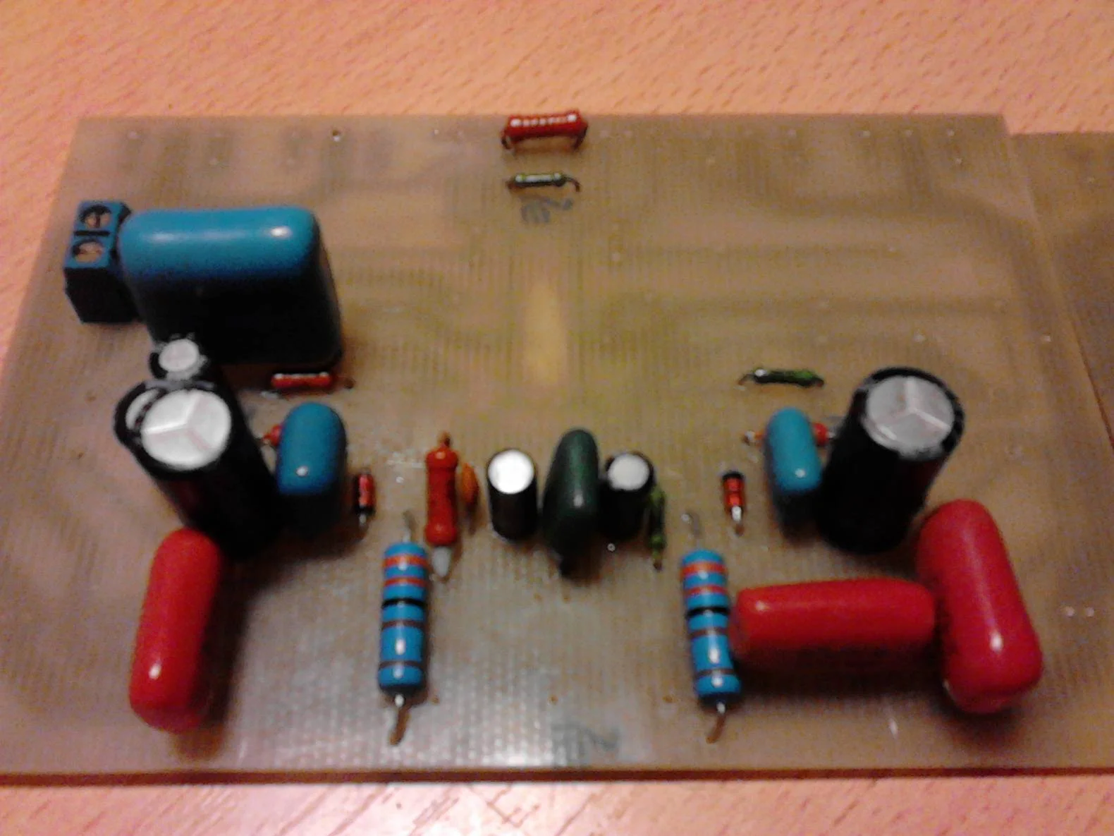

вот
вот со стороны дорожек

Вот смотри на эти кондёры

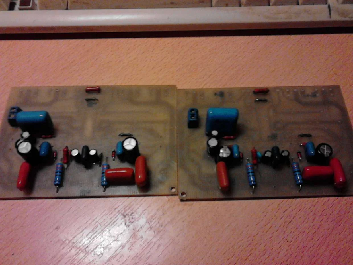

все полярности конденсаторов поменял, из-за конденсаторов так может быть?

Внимательно глянь донышки конденсаторов. Могут вздуться..
посмотрел проверил стрелочным прибором заряжаются разряжаются все отклоняется, вроде не вздуты визуально не видно, 220мкФ *63 в стоят
1000мкф * 63в стоят и 220мкф * 25 в стоят

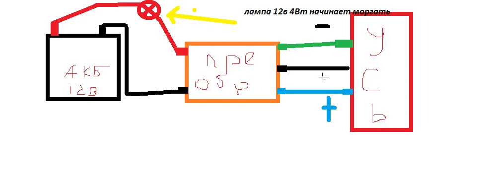

через лампу включай усилок и внимательно к полярностям относись.
подключаю преобразователь 12в на вход на выходе получаю +-40в преобразователь питаю через лампу 12 вольт 4 ватта она начинает моргать

все разобрался ребят в чем причина была, попарно перепутал местами 2n5551 и 2n5401
поменял их местами, включил вроде бы все заработало, начал мерять напряжение на стабилитронах на одном есть на другом нету, отпаял на котором нету, прозвонил, а он пробитый уже, заменил его благо еще один был последний, это сейчас уже утром подаю на вход звук с телефона, на выходе динамик, и правда поет, пока что включал без охлаждения на минуту
выходные парные транзисторы парные которые нагрелись капитально, и все потом спешил на работу надо было, вечером приеду включу замкну вход на землю, и замерить на выходе надо какое напряжение! из-за того чтоя попарно перепутал 2n5551 и 2n5401 они могли навернуться или что то еще? или можно их же оставить? спасибо
