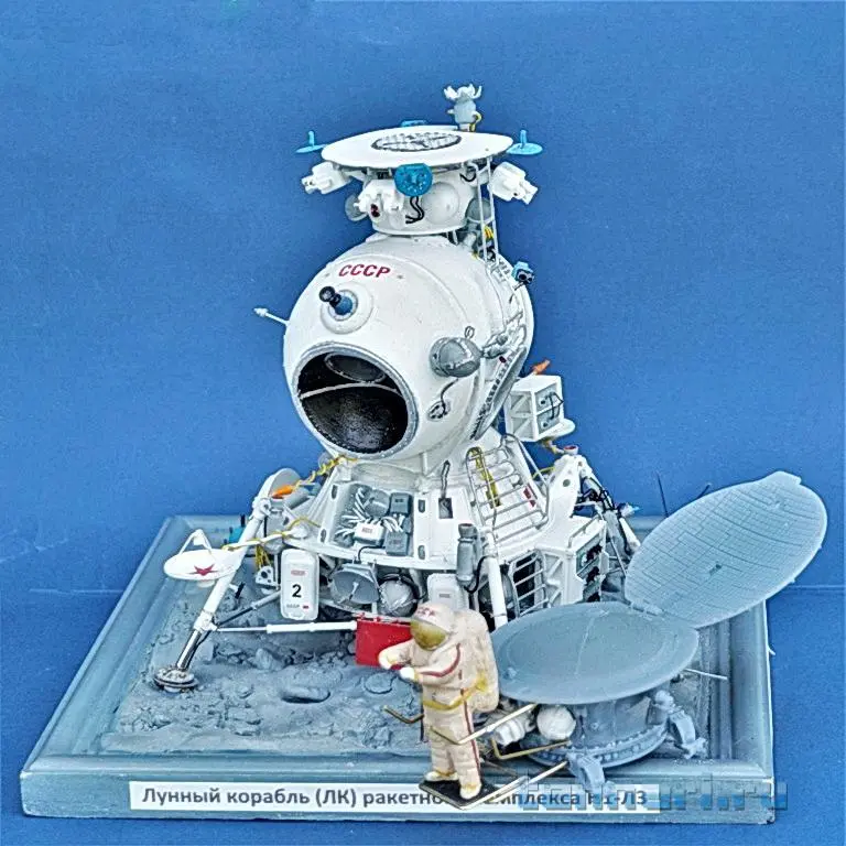

На прошедшем в Барнауле 18-20 сентября 2020г. очередном сибирском слете стендовых моделистов модель получила первый приз в спецноминации "КОСМОС", заявленной Центром моделизма г. Турин (Италия).
поздравляю . заслуженно :up:

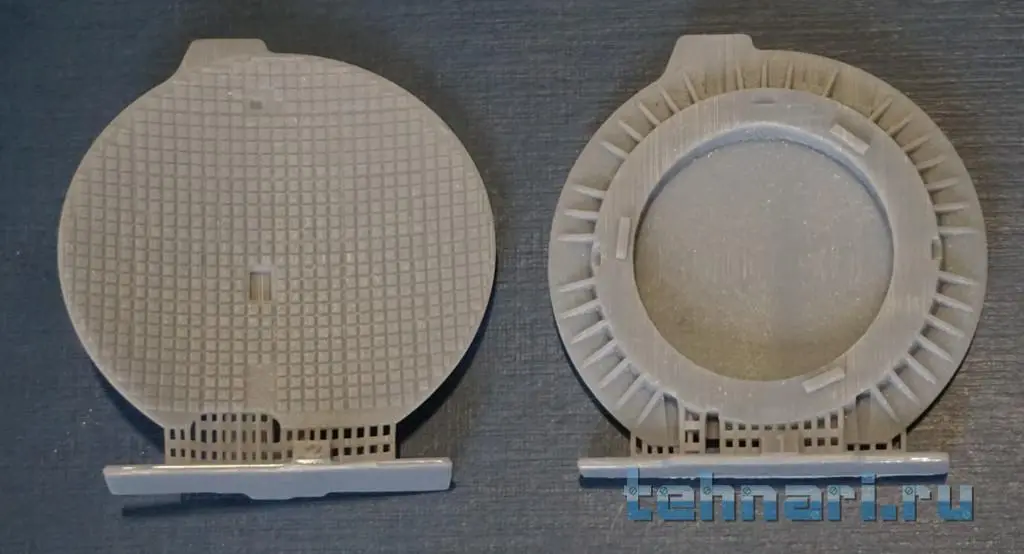

Модель выполнена методом 3Д-печати на принтере, попробуем работать с фотополимерной смолой. Для начала отделяем детали корпуса с помощью острого модельного ножа от литников и подставок. Зачищаем надфилем следы удаления.

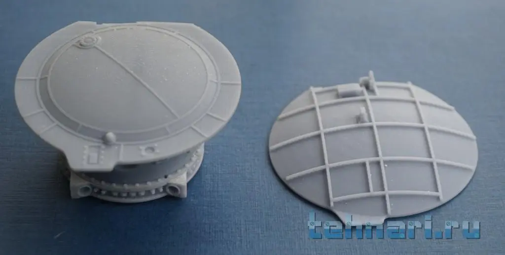

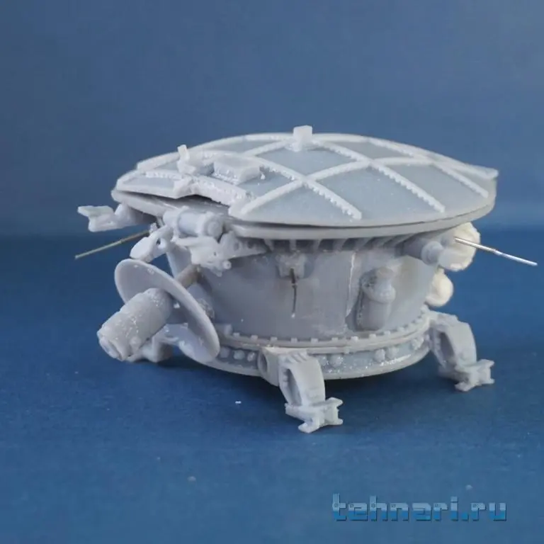

На раму наклеиваем опоры колес, на корпус приборного отсека-кожухи с телефотометрами.

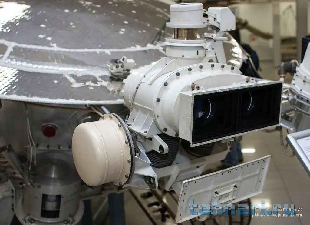

А теперь, оставив пока навеску остальных элементов конструкции в стороне, перейдем к изготовлению того оборудования, которое могло быть установлено на луноходе-транспортировщике. В первую очередь это касается телевизионных камер, с помощью которых земной экипаж управляет луноходом. На "Луноходе-1" стояло 2 камеры, на "Луноходе-2" было уже 3 камеры, а на "Луноходе-3" появилась ТВ-система, которая позволяла получать стереоскопическое изображение на мониторе у наземного водителя Лунохода. Вот за основу ТВ системы для лунохода-транспортера я и взял данный образец камеры, установленный на "Луноходе-3". Подобная же система демонстрируется в парке "Патриот" на имитаторе Лунохода, который стоит рядом с ЛК и выдается за прообраз лунохода-транспортировщика для космонавта. Модель ТВ-системы склеена из листового пластика и устанавливается на корпус при помощи скоб, выполненных из проволоки. На кожухе также установлен пятый телефотометр, позволяющий снимать панорамы впереди лежащей поверхности Луны.

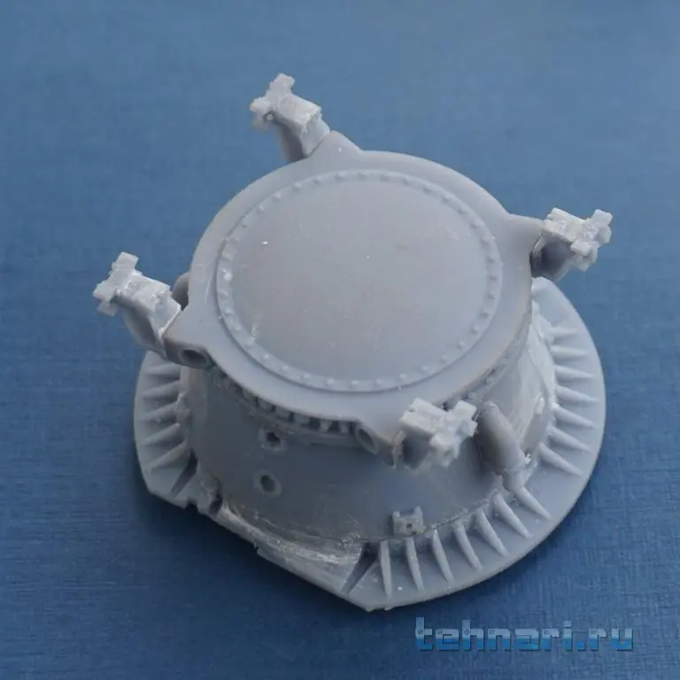

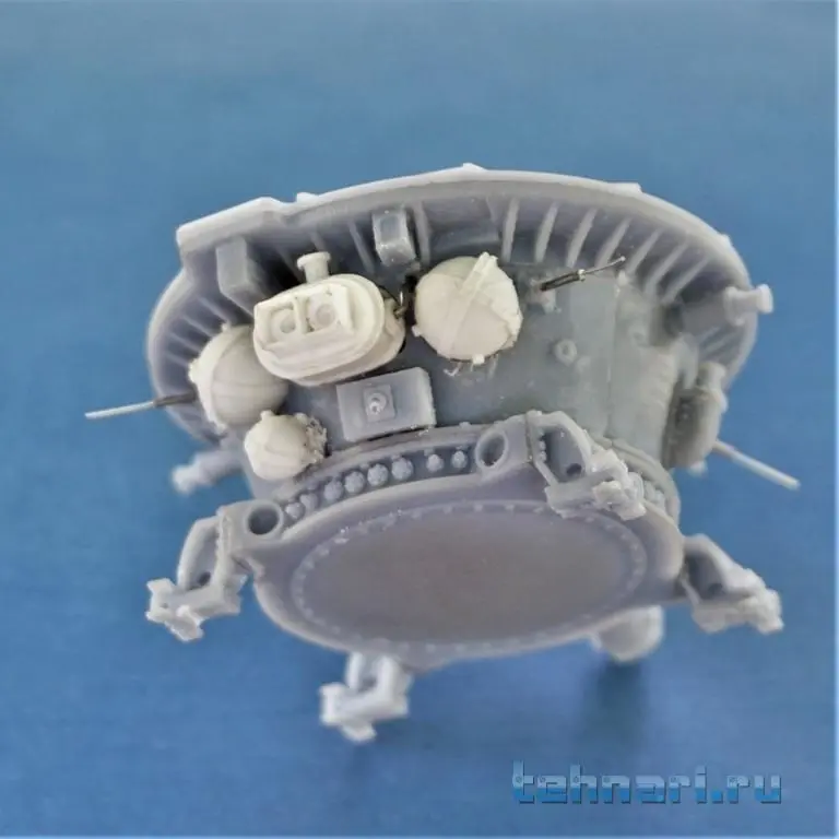

Дорабатываем в корпусе приборного отсека посадочные места под ТВ-систему и шаробаллоны с воздухом для космонавта. Сюда устанавливаем ТВ-систему и баллоны, добавив небольшой баллон с водой и блок подключения космонавта к системе электропитания и водо-воздухоснабжения от лунохода.

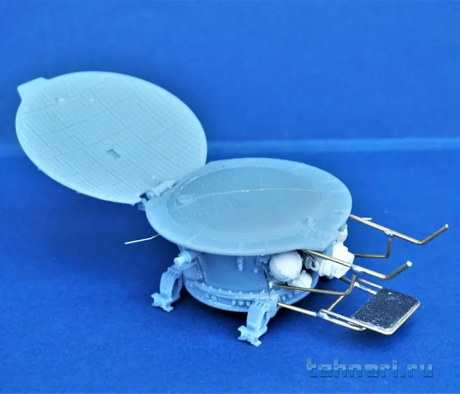

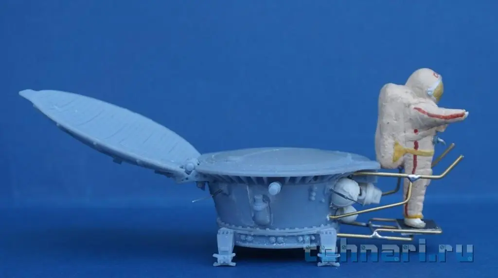

Из латунной трубки выгибаем и спаиваем элементы подставки для космонавта, а также поручни для установки системы ручного управления луноходом. Спаянные конструкции устанавливаем на корпус лунохода.
    16 KB · Просмотры: 16
    16.6 KB · Просмотры: 18
    25.2 KB · Просмотры: 13
    26.7 KB · Просмотры: 17
    27.7 KB · Просмотры: 16
Производим предварительную примерочную стыковку космонавта с Луноходом.

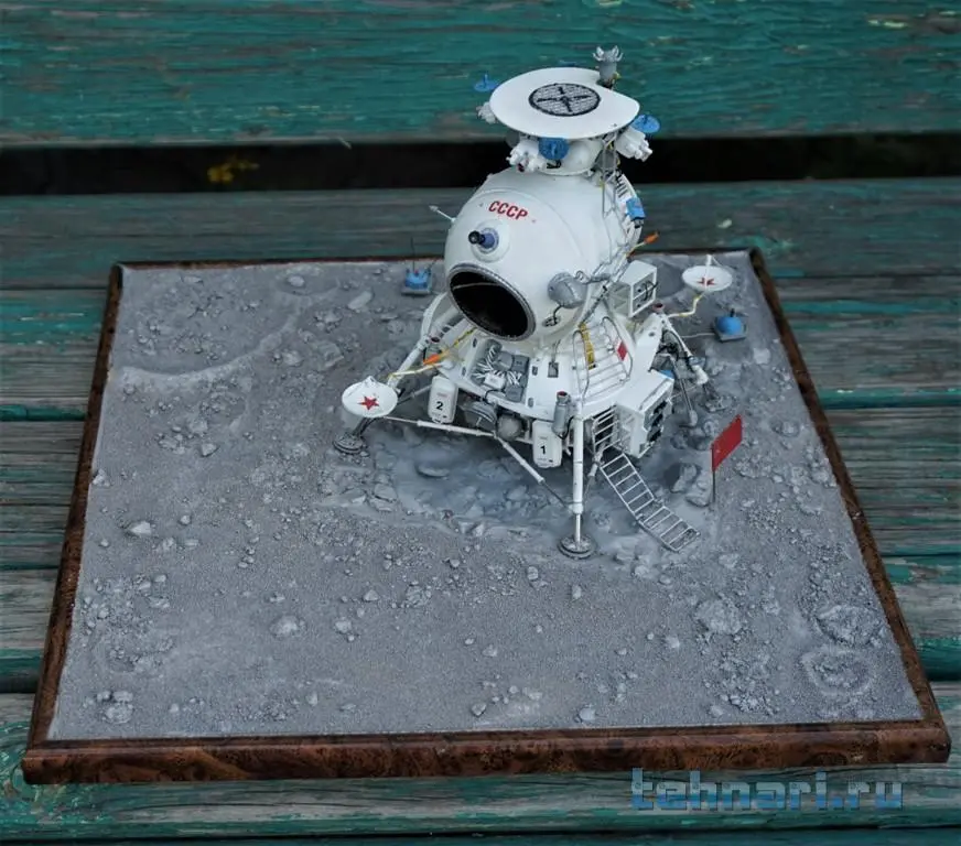

В итоге имеем две составляющие новой композиции, которые необходимо разместить на новой подставке, на которой бы хватило места для ЛК и лунохода с космонавтом. Заготовка новой подставки выполнена из фоторамки. А чтобы не крушить модель ЛК, вынимая ее из старого основания, решено это основание вставить вместе с ЛК на новую подставку, на которой уже предварительно начался процесс лепки твердым скульптурным пластилином поверхности Луны. При помощи заклепочника крепим старое основание к новому, а затем при помощи пластилина затираем места стыка и добавляем элементы лунного пейзажа, т.е. небольшие кратеры. Далее, перед покраской, еще последует дополнение из камешков и реголита.

Данное дополнение будет состоять из мелких камешков, крупномолотой соли и соли "Экстра". Данную смесь засыпаем на сковороду и хорошо-хорошо прогреваем на печке. Затем горячую смесь песка и соли равномерно рассыпаем по поверхности пластилиновой Луны. Горячие крупинки плотно впаяются в пластилин и после остывания останется только стряхнуть с основания излишки песчано-соляной смеси.
    68.4 KB · Просмотры: 11
    68.8 KB · Просмотры: 10
    82 KB · Просмотры: 14
А далее следует окраска вновь полученной лунной поверхности в базовый серый цвет. При покраске корпус ЛК был закрыт маской, выполненной из рулона туалетной бумаги.

Окраска лунной поверхности закончилась творческой работой, где при помощи кисти и светлой тонировки прорисованы следы работы посадочного двигателя ЛК.
