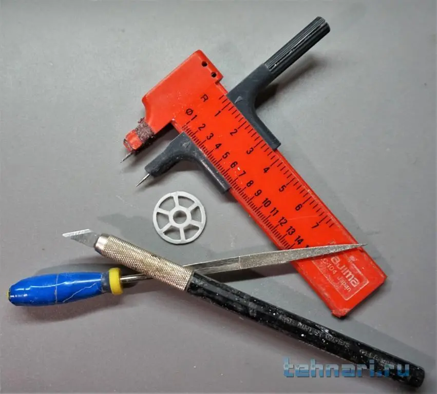

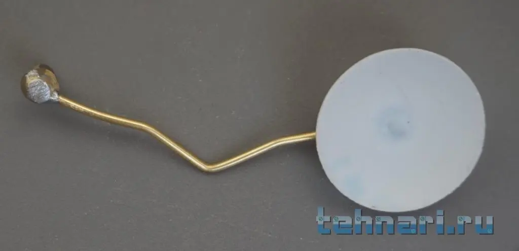

На ЛК помимо двух всенаправленных антенн имелась еще пара остронаправленных антенн для связи с Землей с поверхности Луны. Тарелки антенн были закреплены на поворотных штангах с шарниром на раме посадочного агрегата. Для изготовления данных антенн понадобились теннисные шарики, латунная трубка, инъекционные иглы, литник. Зеркало антенны вырезано резаком из теннисного шарика, штанга согнута из латунной трубки, поворотный узел зеркала антенны вырезан из литника, а поворотный узел штанги антенны выточен из латунного оголовка инъекционной иглы. После чего штанга и латунный шарнир спаяны в единую деталь.

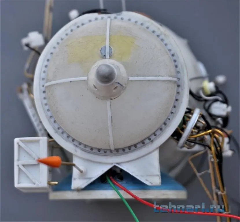

При работе над моделью большой интерес у меня проявлялся к предназначению конической подставки, установленной на сферической крышке большого приборного отсека ЛК из лаборатории МАИ. При поиске информации ответа на то, какой прибор был там установлен, я так и не нашел . Но буду исходить из предположения, что на конусе стоял либо один из приборов радиокомплекса сближения и стыковки ЛОК и ЛК, либо просто проблесковый маяк, обеспечивавший более комфортные условия пилоту ЛОК по обнаружению на дальнем расстоянии взлетевшего с Луны ЛК при его приближении к ЛОК. Чтобы очень не заморачиваться, остановлюсь на последнем предположении и поставлю на конус проблесковый маяк.

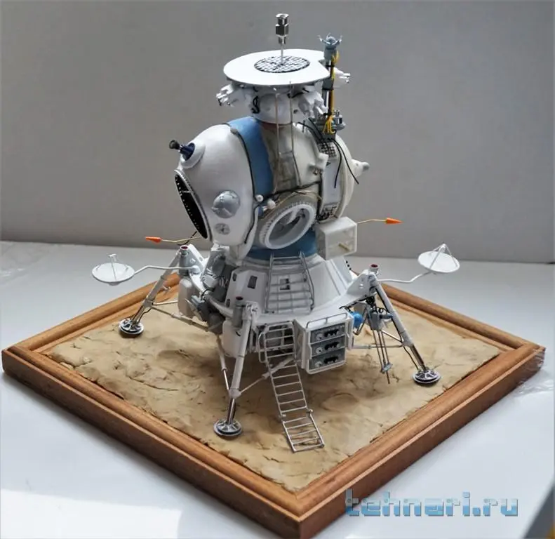

Дело с работой над моделью понемногу движется к завершению, поэтому возникла необходимость в сооружении подставки под модель. В качестве основы взята фоторамка надлежащего размера, а поверхность Луны изготовлена с помощью скульптурного пластилина. Пока это заготовка, которую необходимо еще украсить россыпью лунных камней и пыли и соответствующим образом раскрасить.
    34.3 KB · Просмотры: 27
Ну и естественно, примеряем еще не законченную модель на макет площадки. Смотрится вроде неплохо, еще бы космонавта в скафандре рядом с ЛК добавить не мешало.

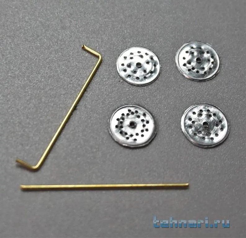

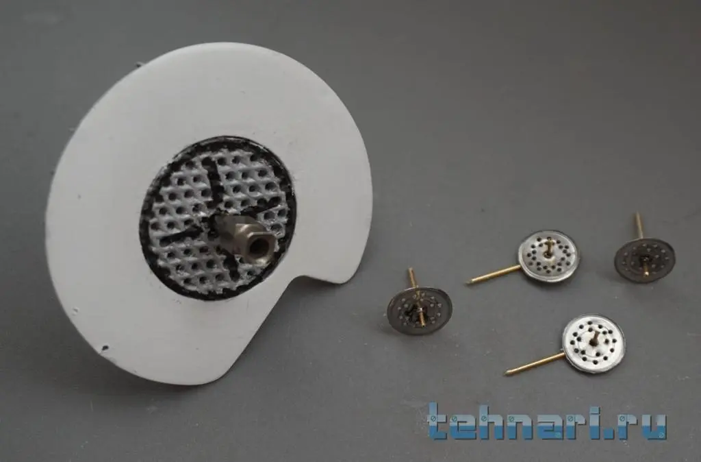

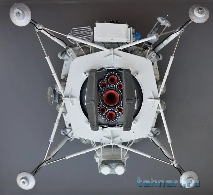

На диске радиатора системы терморегулирования ЛК расположены два комплекта (дублирование) антенн системы стыковки "Игла".
Для их изготовления понадобилась 0,2мм жесть для тарелок отражателей и латунная трубка на держатели и излучатели.
Производим разметку, вырезку, сверление отверстий, пайку и примерку на диске радиатора.

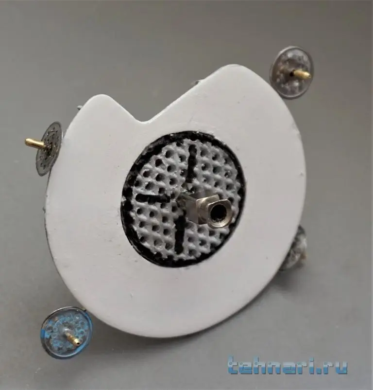

Из латунной трубки большего диаметра изготовлены излучатели и установлены на тарелки антенн. Произведена покраска антенн.
