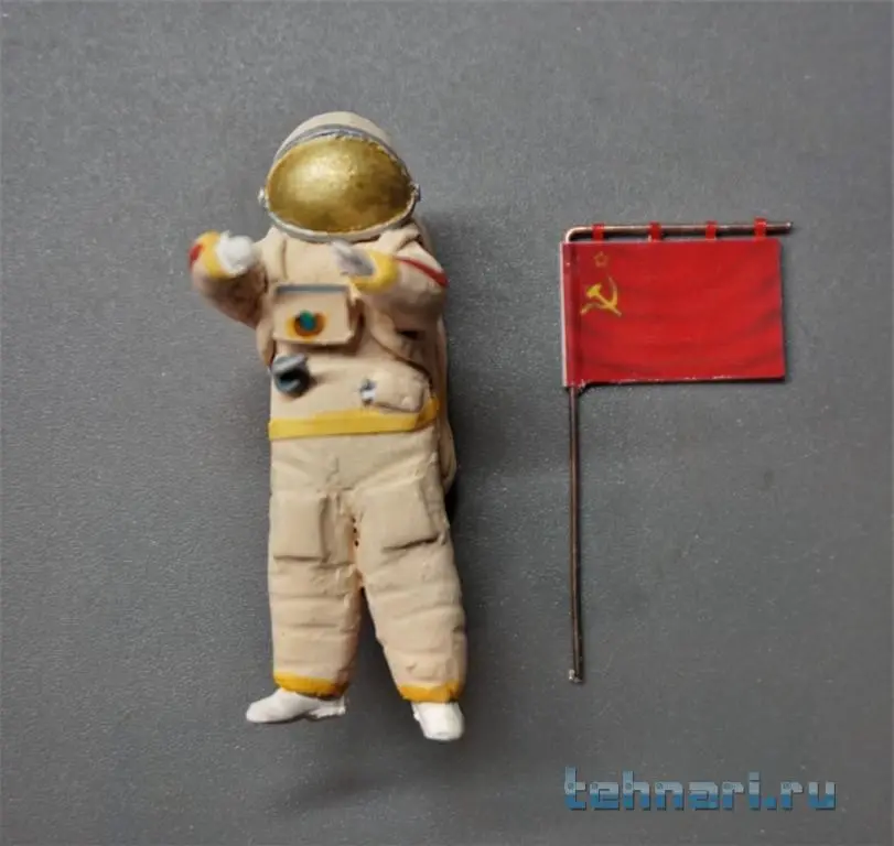

А теперь перейдем к изготовлению фигурки космонавта. Работа будет производиться с оглядкой на многочисленные фото данного скафандра. В качестве основы для лепки фигуры взяты фигурки минометного расчета армии США, выполненные в масштабе 1/35. Руки на выбранной фигурке приклеены в том положении , которое будет мне нужно для создания композиции с установкой флага СССР. Лепка скафандра произведена при помощи пластики фирмы FIMO. После выполнения "скульптурных работ" фигурка была подвергнута температурному воздействию при 110гЦ в течении 20 мин, что позволило произвести полимеризацию пластики и закрепить полученный результат. Теперь осталось отдельно выполнить блок радиосвязи, элементы управления жизнеобеспечением скафандра, остекление шлема, фал, установить это хозяйство на фигурку и произвести ее покраску.

Для флага СССР из сети выбрано два рисунка, которые распечатаны на фотобумаге в разных масштабах так, чтобы получить правильное изображение флага с двух сторон. После того , как был выбран вариант флага, произвел его обрезку и расслоение фотобумаги острым модельным ножом в целях уменьшения общей толщины склеенного полотнища флага. Затем полотнище было склеено на флагштоке и произведена пробная съемка с еще неокрашенным космонавтом на фоне ЛК.

Остекление шлема выполнено методом термоформования прозрачного пластика при помощи шарика от подшипника. После термоформования произведена обрезка и подгонка стекла заготовки по размерам шлема. Затем стекло вклеено в шлем и из 0.2мм жести вырезана и установлена на шлем окантовка стекла.
Блок радиостанции вырезан из листового пластика и установлен на штатное место на скафандре космонавта.
Рукоятка блока управления системой жизнеобеспечения изготовлена из литника и латунной трубки и установлена на скафандр.
поясной ремень выполнен из малярной ленты.

А вот так стала выглядеть покрашенная фигурка космонавта в скафандре " Кречет".
