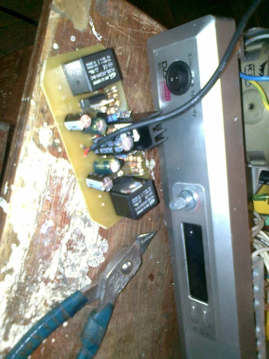

Собрал защиту, работает!tehno017. Чувствительность +/- 1,5В(меньше подать нечем, пробовал от батарейки). Вместо 47 мкф поставил 100 мкф(то, что было, ближе всего по номиналу из имеющихся 22 и 100)Резисторов помельче в загашнике тоже не оказалось, втулил те, что были, главное номиналы все нашлись. Задержка маловата, надо увеличить С3 С4, но пока нечем. В остальном - все отлично! Схема действительно хороша и работает безотказно! Недурно ее хвалят кругом :)) К усилку и АС пока не подключил, завтра этим займусь

Кстати, о защите. Подключил вчера в 3 часа ночи, сначала забыл сеодинить земли БП защиты и БП усилка - из-за этого была на выходе постоянка. Исправил, заработало. Время задержки на практике оказалось как раз то что надо - щелчков нету. Уменьшил емкость в БП с 2200 мкф до 200мкф - отключение АС при отключении питания происходит мгновенно.
Но есть одно но: решл я перед сном немного погонять схемку, посмотреть не будет ли ложных срабатываний, и через 10-15 минут заметил, что трансформатор кипит(!), с него вытекло немного парафина.
Раньше он немного грелся, но не до такой степени. Музыку слушал негромко. Походу транс слабоват явно, цеплять к нему еще пред - бредовая идея, так что пора мотать новый транс.

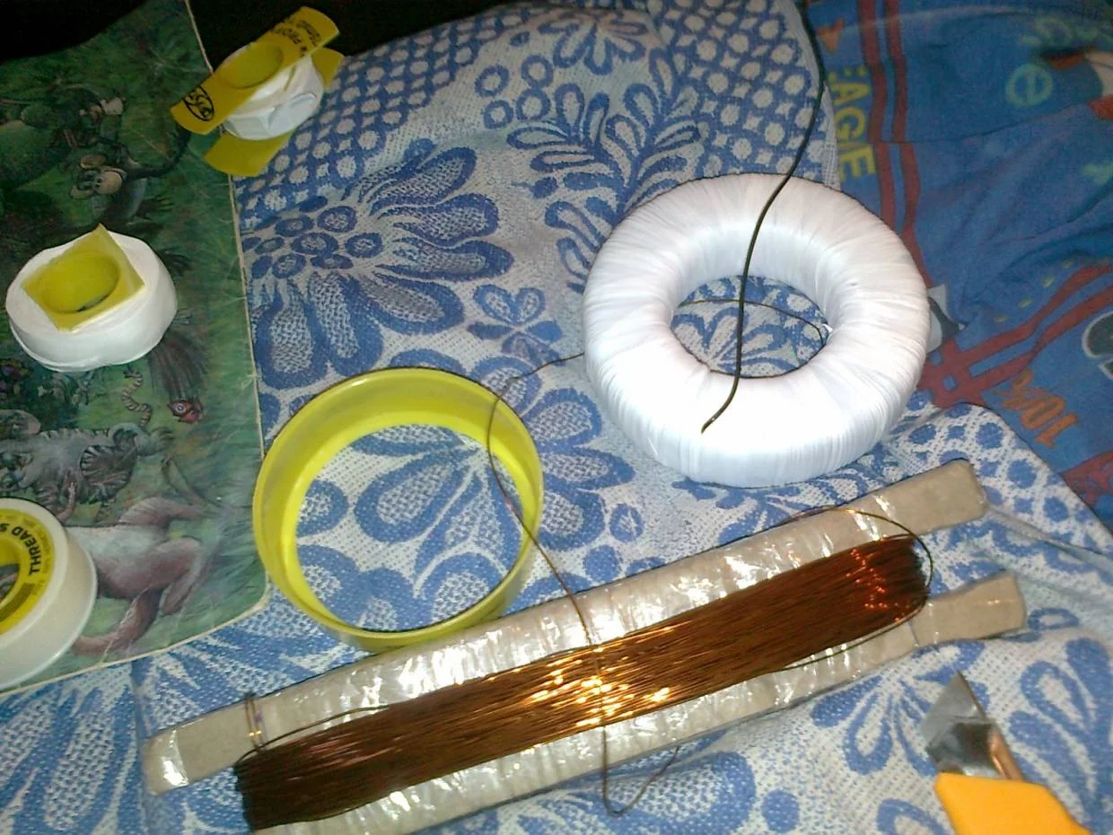

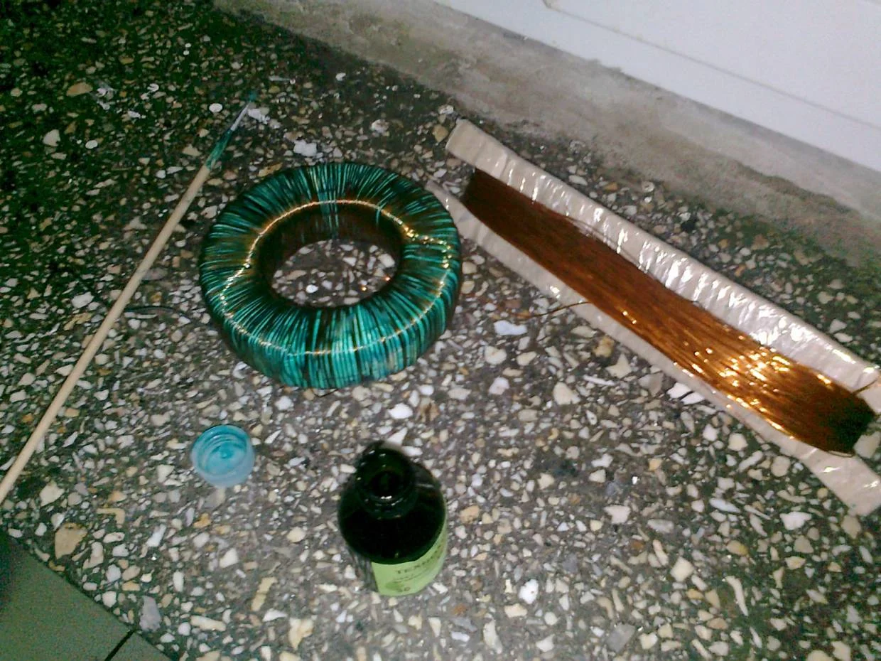

Вот намотал сегодня наконец первичку, испытания с лампочкой она прошла успешно, и подключение к сети на 2 часа тоже. Достану провод, начну мотать вторички. Добавлю пару фото процесса. Вроде ниче так получилось как для первого раза. Ток холостого хода приблизительно 15-20 мА. Планирую намотать 2 вторички для усилка (диаметром 0.9мм, по18 вольт переменки) и две для предусилителя, если влезут в окно:)). Там возьму провод потоньше, 0.35 мм. Если после этого всего останется место - намотаю еще для защиты и других вспомагательных блоков.

Намотал наконец тор, пока что только две обмотки по 21.5В с отводами от 17.5В от каждой. Как раз уложился в слой на обмотку, больше не мотал. Завтра намотаю обмотку для защиты и две для предварительного уся(послезавтра поеду на радиобазар за деталями к нему).
Подключил усилок и защиту так, как при прошлом трансе (2х17.5В идут на двухполярку для БП усилителя, а 21.5 на БП защиты), и перестал на него грешить! Сразу стало видно, что где-то КЗ, так как новоиспеченный тор стал гудеть и через 20 сек вылетел предохранитель первички. Я заметил, что провод, которым я соединил земли двух БП слегка поплавился. (то есть в прошлом случае транс не выдержал, а провод выдержал, теперь все с точностью наоборот). И в тот момент до меня доперло, что соединив так земли, я создал ни что иное как КЗ:)))
Но почему когда я соединил земли в первый раз, все заработало, а через 15 минут из транса потек парафин, а предохранитель так и не сгорел в первичке - не понимаю. Так вот, я решил не заморачиватся, и просто подал питание на плату защиты с плюсового плеча БП усилителя. И вуаля, как говорится:) Правда, выключение слегка приторможеное, т.к. там 6800 мкф фильтр, но завтра я намотаю обмотку и все будет чики-пики)

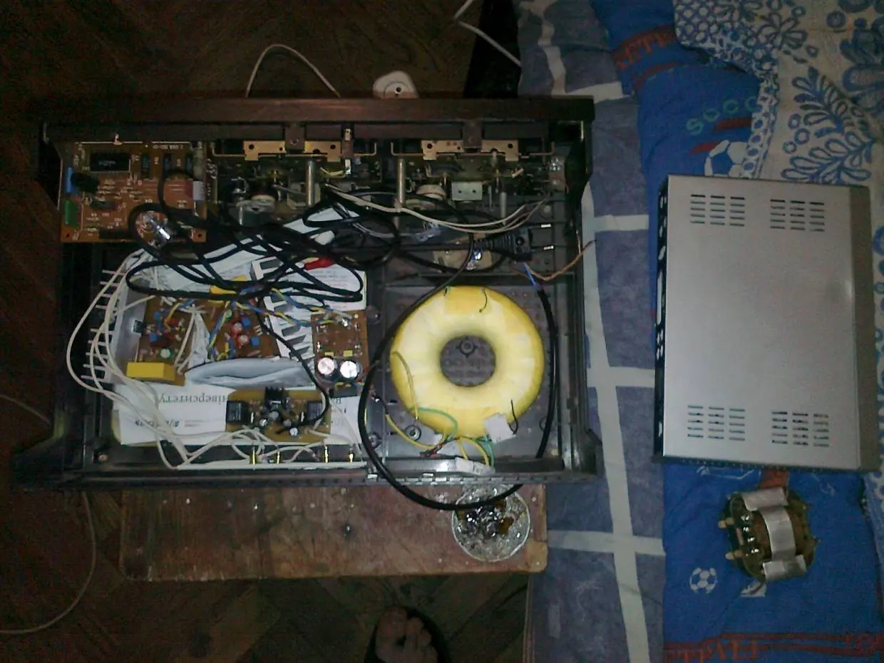

Посмотрел на старый корпус, в котором я мечтал все уместить, и на новый от маяка 242, и решил запечатлить разницу на фото. Теперь я понял, как я ошибался) Лучше брать корпус попросторнее, это уж я на всю жизнь запомню - геморра в сто раз меньше!
Маленький корпус может когда-то сгодится для фонокорректора.
Вобщем, пока что просто запустил, погонял полчасика на малой громкости, и отложил до завтра. завтра уже начну думать как прикрепить платы к корпусу.
Кстати, какие будут советы по размещению блоков?(в верхней левой части на фото будет еще пред скорее всего, и может ондикацию подключу ту, что от маяка осталась) Как разместить платы УМ относительно друг друга и транса с БП?

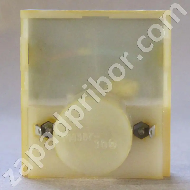

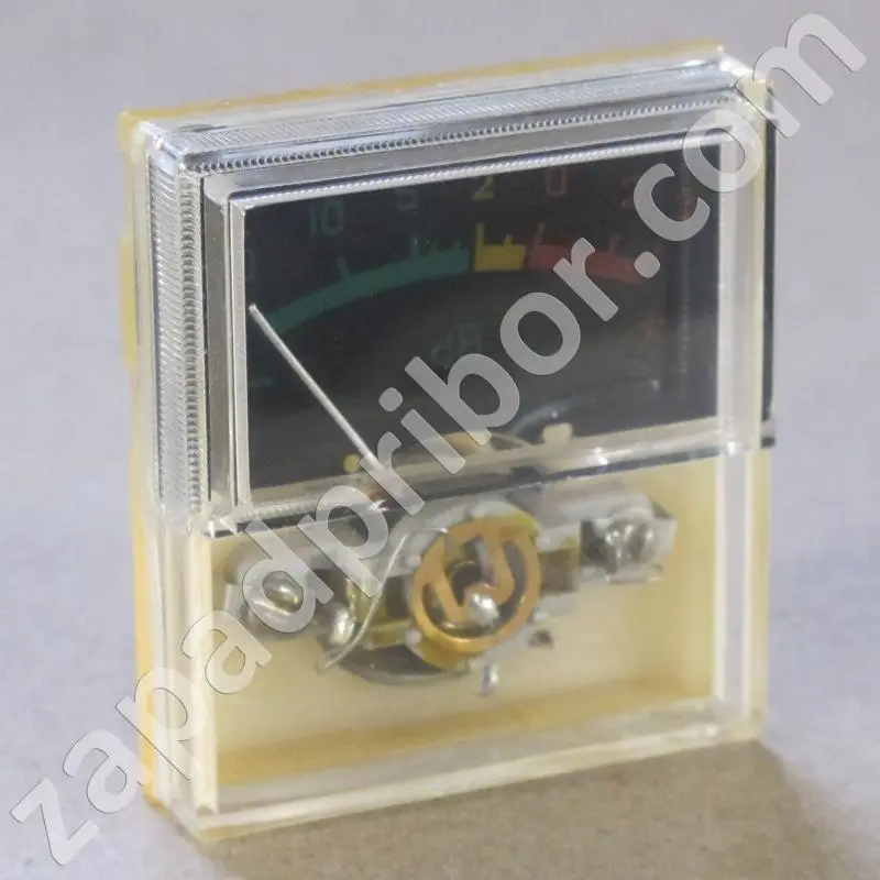

Между делом купил довольно недорого пару стрелочных индикаторов М4387-300, буду искать схему для их подключения. Может, кто-то поделится опытом?:)
За качество фото извиняйте, фоткаю на телефон
