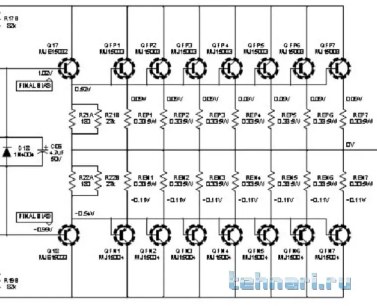

имею две рабочие оконечные платы унч лорта 75у-202с.У меня такой вопрос, можно ли подать на них +/-45вольт и что нужно изменить в схеме,кроме того что усилить ВК?
Выходной каскад может быть
    32.3 KB · Просмотры: 159
громкий звук,значит так. Прежде чем приступить к данному злобному бдсм,давай ка с тобой немножко поработаем гычей. Для начала скажи какие транзисторы стоят на выходе?
знаменитая парочка 2SC5200/2SA1943. Нагрузкой служить будет 4 омная 300ваттная головка
