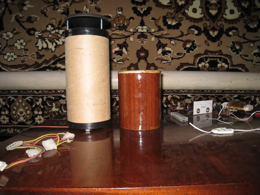

Маленькая АС 2.1

а в чем прикол конуса над динамиком? читаю-читаю и не вникаю:(
В расширенной круговой направленности звука. Короче,в любой точке комнаты ВЧ-СЧ хорошо слышно. Заинтересовался? Погугли *акустика Шорова* и ради интереса можешь забежать на сайт канадской компании акустики Mirage. П.С. У акустики такого типа есть и недостатки
Андрей, немного не так, тут эффект круговой направленности заключается в том, что у АС нет одного направления (как в классических АС) тут не важно в какой точке находишься между АС, стерео эффект практически не изменяется, ну и сама панорама значительно шире, т.е. сидя перед такой АС слушая к примеру транс, спустя небольшое время ты как бы погружаешься в звук, иной раз кажется что сидишь в наушниках, некоторые звуки кажется раздаются не перед тобой а сзади тебя.

что делать с внешкой - лакировать или красить....
Вась, я бы покрасил. В чёрный матовый низ, в верх в чёрный глянцевый. Наткнулся в журнале на АС JVC. Аналогично сделаны. Но денег стоят......
Сань, да я вот тоже уже склоняюсь к этому....
