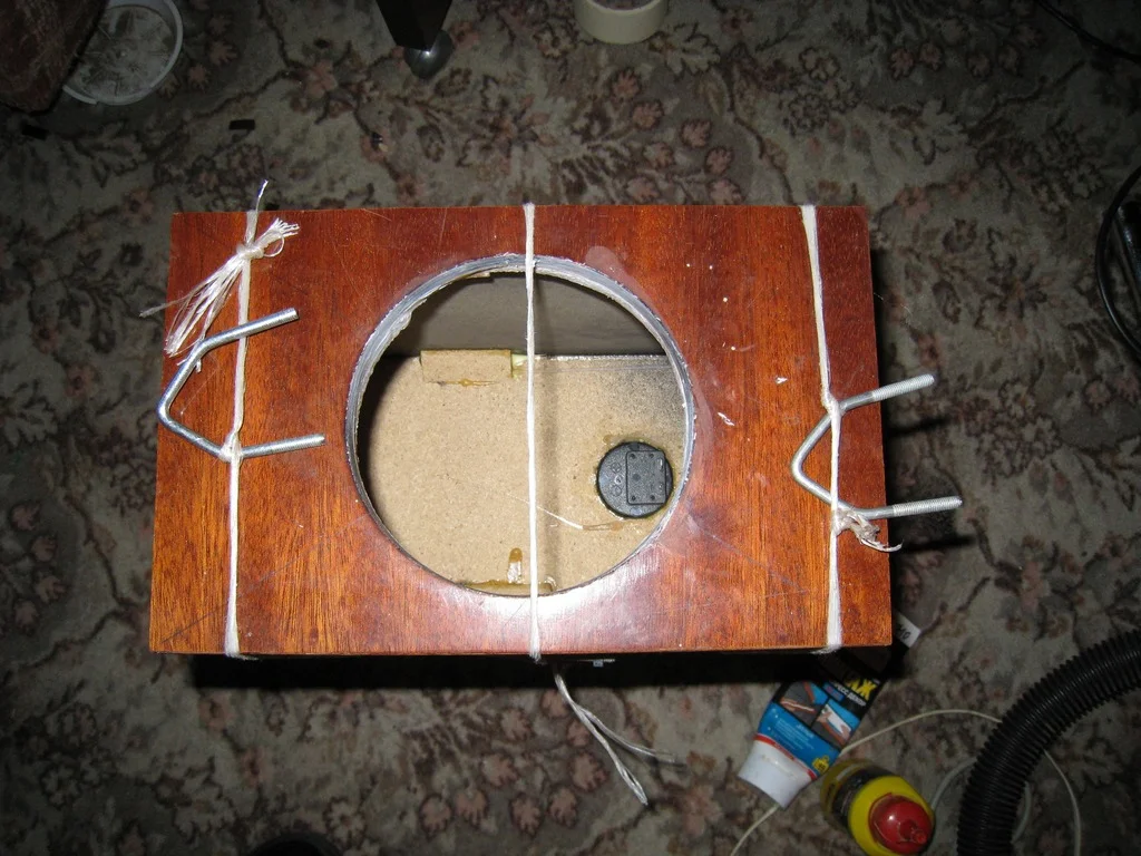

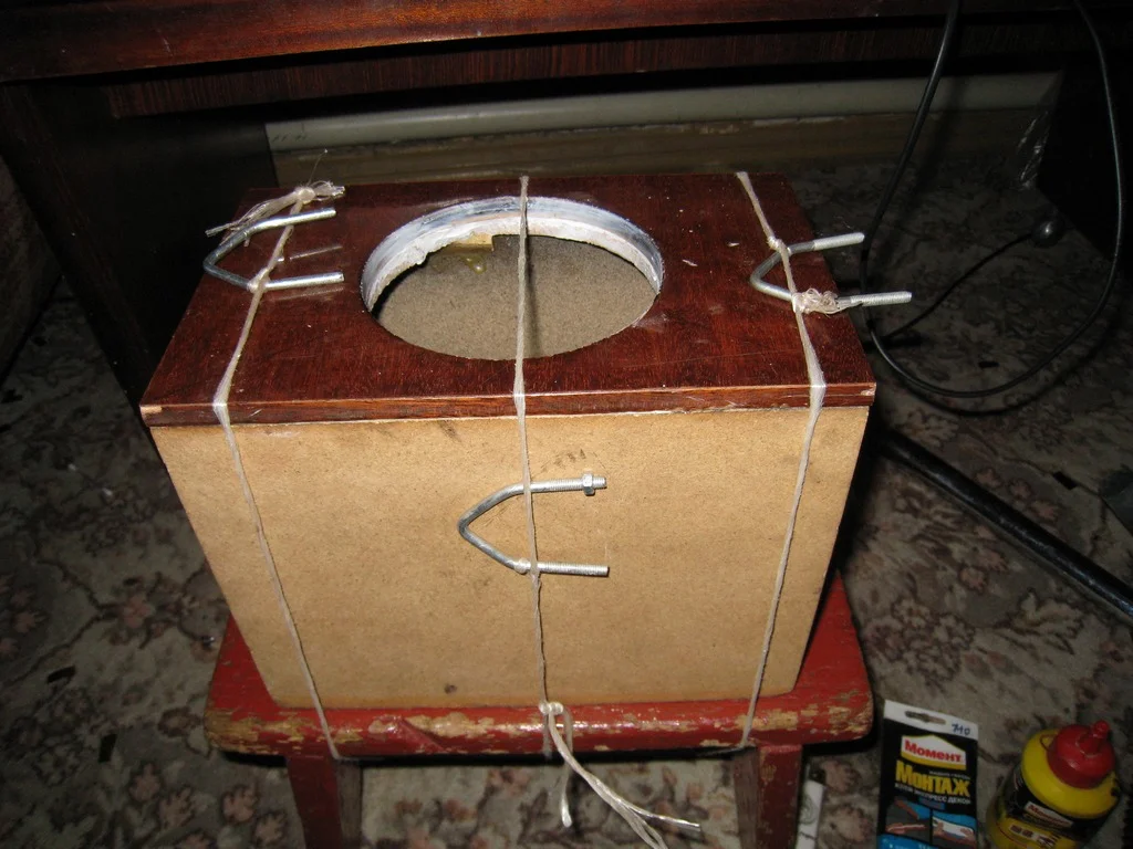

После высыхания будет ещё одна "операция"...
Тьфу ты! Как все гениальное - просто. Отличный заменитель струбцинtehno006 Надо взять на вооружение.
