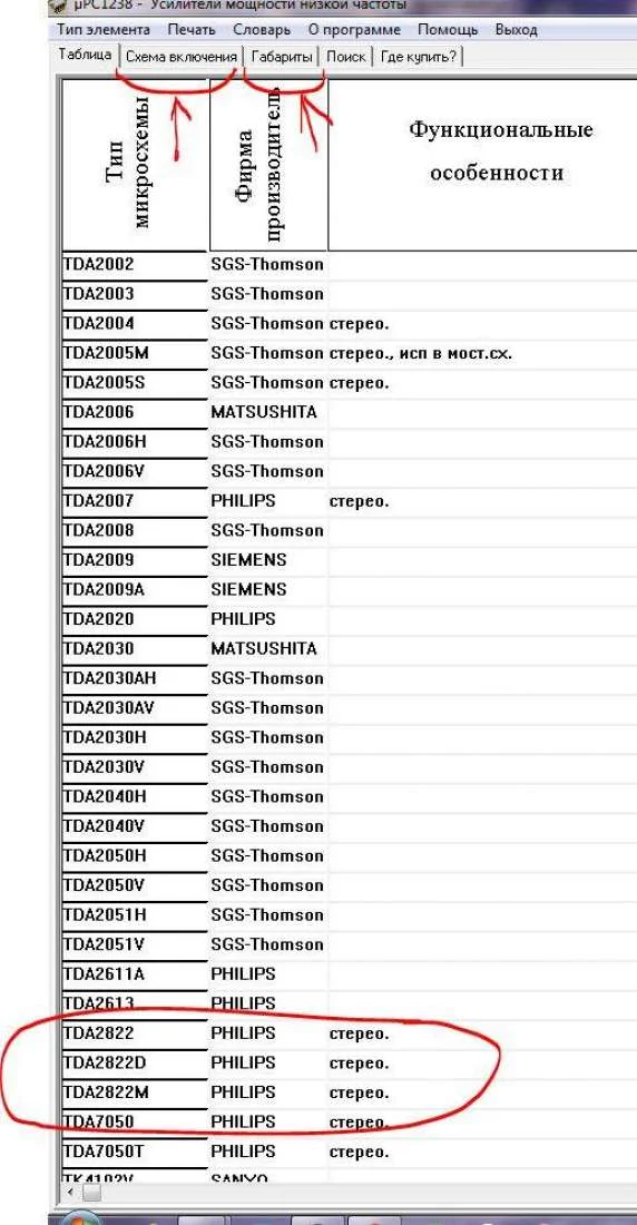

НЕ хотел поднимать тему, но пришлось ввиду того, что на форуме не обнаружил подходящего. Кто объяснит про маркировку микросхем и чем они отличаются. Пример: TDA2822, TDA2822L SMD, TDA2822M, TDA2822S. Спасибо заранее.
буквами в маркировке обозначают некоторые отличия будь то внутренне строение мс изменение в её технических характеристиках, изгиб и форма выводов ну и другие незначительные отличия. с учотом коих схема включения м часто остается неизменной.
например тда 2822м мощнее чем тда 2822.
Нет, она не мощнее, параметры примерно одинаковые. С буквой М в 8-ми выводном корпусе, а без буквы - в 14-ти выводном.
С буквой М, в основном, используется для наушников.
А вообще, различные маркировки микросхем ни как не стандартизированы, разработчики микросхем могут писать в маркировке всё, что угодно и различия можно узнать только из datasheet на конкретную микросхему.
