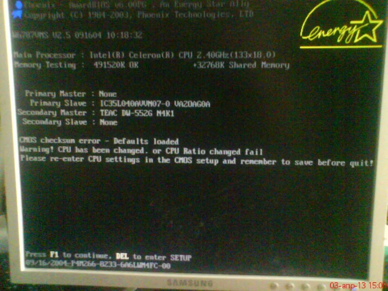

Материнка MS6787.2 не стартует
Досталась в нагрузку с корпусом.
При включении выдаёт следующее:
В чём может быть проблема?
ЗЫ в биос не входит.
батареечку вытащить не помогает?
Да забыл...

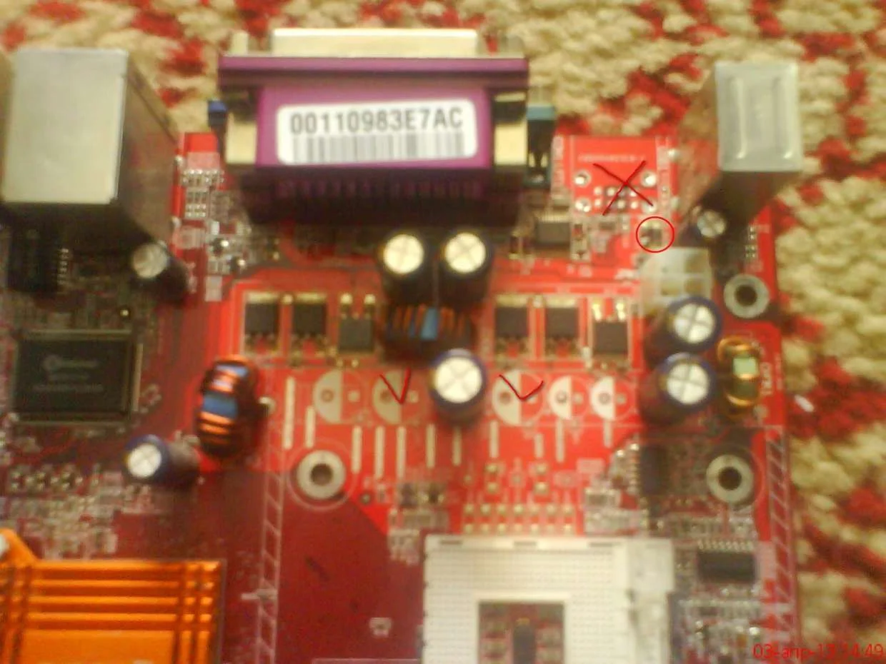

Был разворочен USB, он выпаян, сгорели два резистора с номиналом 000,
я так понимаю, по питанию USB 5В. как предохранители.
И нет двух кондёров 3300Мкф. 6.3в. их выпаяли из за того что они вздулись.:)
Вроде всё теперь.
    88.8 KB · Просмотры: 116
конденсаторы впаяйте
Сокет под цп случайно не выпаяли? ))))
Странно, что без емкостей вообще запустилась
Возможно перемычка очистки биоса замкнута.

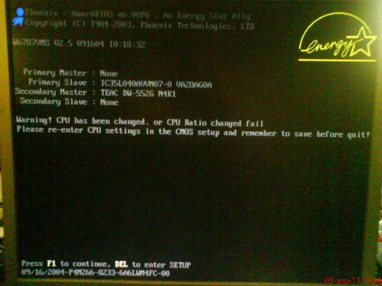

Проблема решилась после впайки ёмкостей и перемычки вместо сопротивления.
Но при старте, надпись осталась...
Теперь стартует только после F1.
Что мне ещё проверять...?:)
БИОС прошить пробовал? Эта версия аж 16 сентября 2004 года :)
Нет.
Помогите найти прошивку, и помощи прошу в перепрошивке, пошагово.:tehnari_ru_942:
прошивка обычно лежит на офсайте мп, а как прошить биос статей навалом на форуме.

А в биос то лазил? У меня помоему на одном компе примерно такая же ошибка была пока я не залез и не выставил параметры процессора вручную, он там вроде чего то опознать не мог и спрашивал на какой частоте ему работать:D
А вот с помощью флэшки можно?
Попытаться нужно, но не всегда эти платы нормально грузятся с флешки. Да ещё и не с каждой флешки, специально держал старую на 128 мегабайт, с которой удавалось загрузиться на любом компе, но ничего вечного нет в мире...
Я помню переустанавливал с большой флешки на 8гб вроде, но я запускал сначала волков коммандер с дика а потом уже с него лез на флешку и запускал прошивальщик, вроде так:D
