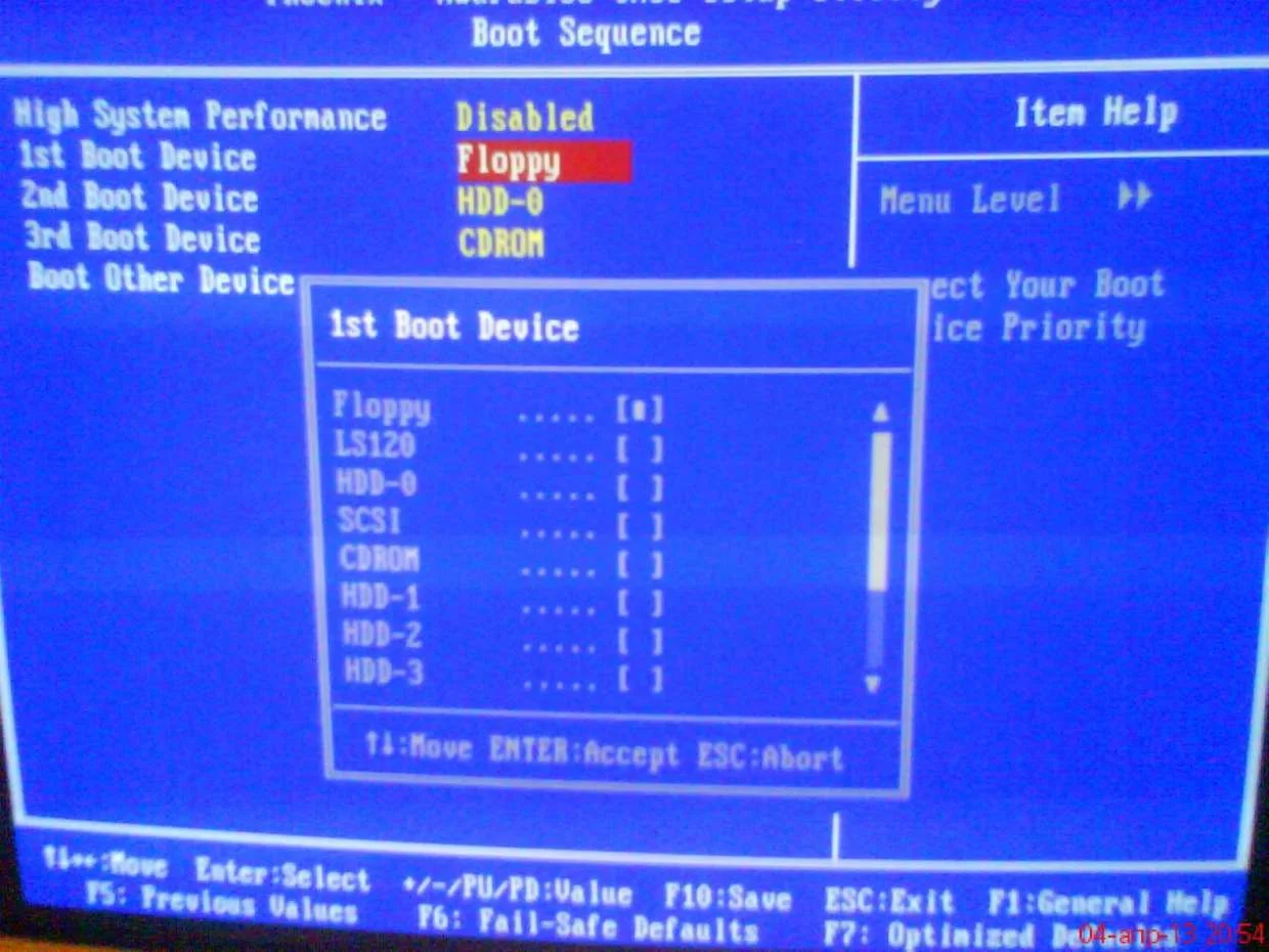

Установи приоритет загрузки (boot) на FDD/ И удостоверься, что FDC (контроллер флоппи диска) включён (Enabled)
Всё так и было...
    105.8 KB · Просмотры: 102

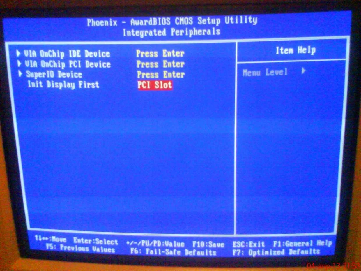

Посмотри в INTEGRATED PERIPHERAL
А где тут?:)
    106.8 KB · Просмотры: 93

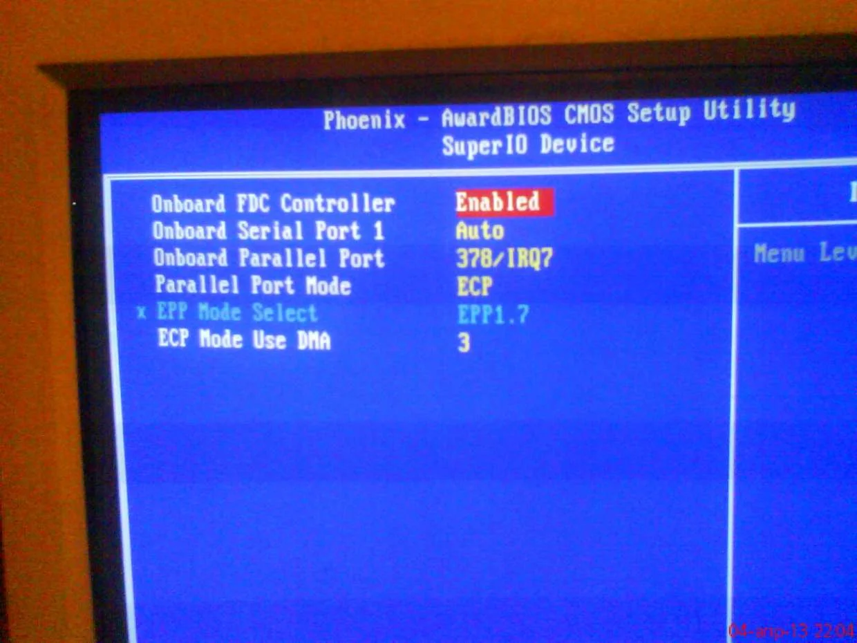

Super IO Devices кажись там
Вроде всё вкл.tehno015
    88.3 KB · Просмотры: 100

Сегодня три дисковода пробовал и два шлейфа поменял и..., комп не видит флоппик, проверил два на своём компе, мой видит всё, я думаю что хана контролеру:tehnari_ru_325:

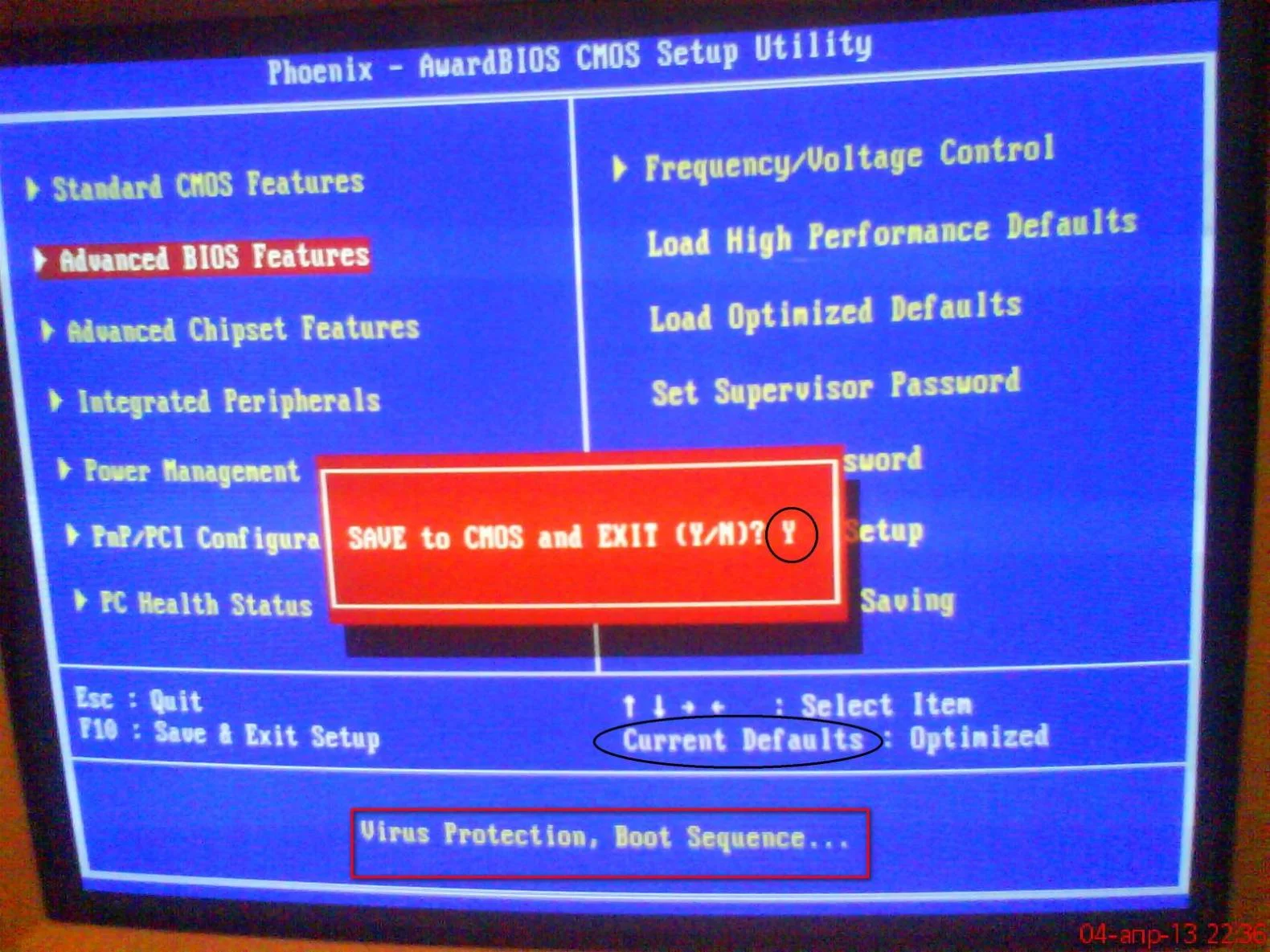

Меня вот что беспокоит...
В чёрном мигает, в красном...?:tehnari_ru_325:
И при нажатии "ввод" ничто не происходит, выйти только с помощью перезагрузкой кнопкой.
    198.4 KB · Просмотры: 84
