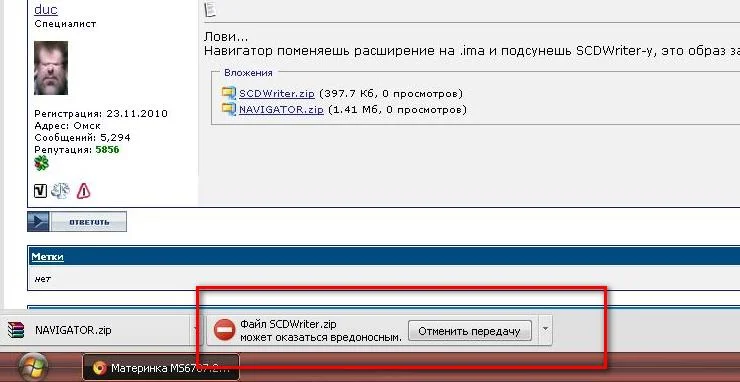

Лови...
Навигатор поменяешь расширение на .ima и подсунешь SCDWriter-у, это образ загрузочной дискеты Win98.
Мне Это не навредит..?:(

Не волнуйся, всё проверено :)
В проводнике правой кнопочкой > переименовать.
Вместо .zip > .ima

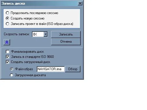

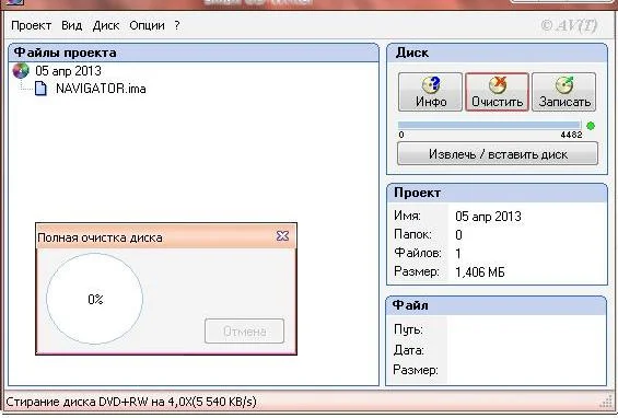

Я правильно выбрал пункт?
    10.5 KB · Просмотры: 231
Записать ISO-образ на диск.
И, дополнительно, жмёшь на двойную стрелочку вниз, расположенную в нижнем левом углу картинки, а там выбираешь создать загрузочный диск и выбираешь образ. На твоей картинке остальные пункты неактивны потому, что либо не выбран пишущий дисковод (Меню Диск > Выбор привода, если их у тебя несколько), либо не вставлена чистая или перезаписываемая болванка.

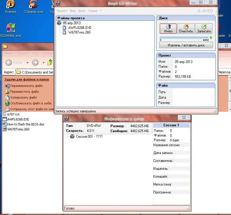

Что не так?
Загрузка успешно, а на диске ничего нет?

Неправильно!
А на сам диск, в то окошечко, где у тебя написано navigator.ima, вместо него перетаскиваешь файлы прошивки и прошивальщика. То, что предложил Давид, работает, если у тебя есть готовый ISO-образ компакт-диска.

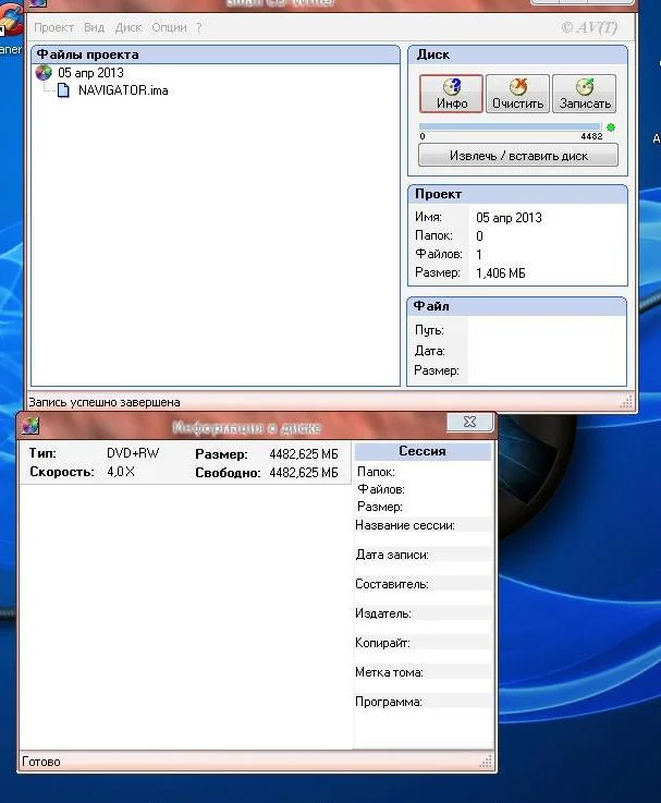

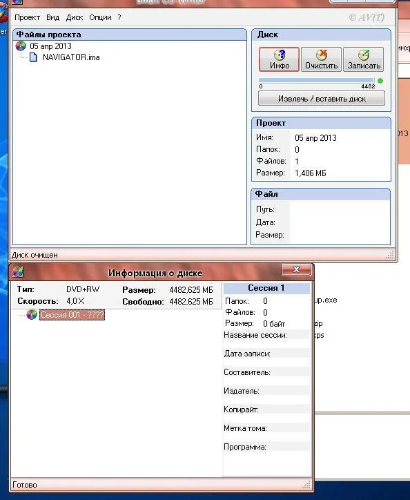

Всё заново...:)
Сейчас стираю диск...
    22.9 KB · Просмотры: 233
В итоге должен получиться оптический диск внешне всего с двумя файлами: прошивка и прошивальщик, загрузочных файлов из-под Windows не видно. При загрузке с него эмулируется и выглядит как загрузка с дискеты, выбираешь загрузку с поддержкой CD-ROM, переходишь на CD и запускаешь прошивальщик.
Диск чист...

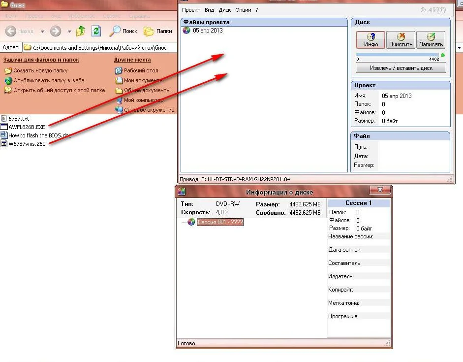

Дальше перетаскиваю эти файлы..?
Не пинайте строго...:)
Говорят что с БИОСОМ шутки плохи, как сапёр один раз ошибается, а так как я и создаю загр. д. и прошиваю биос впервые, то не хочу подорваться на первой же мине...:D

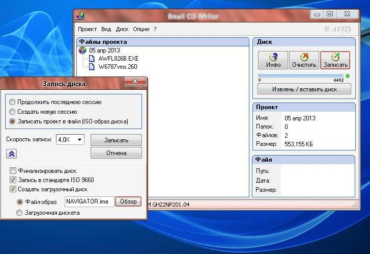

Да, потом
жмёшь на двойную стрелочку вниз, расположенную в нижнем левом углу картинки, а там выбираешь создать загрузочный диск и выбираешь образ navigator.ima
Не волнуйся, всё получится :)

Сделал..:)
Какие мои действия далее..tehno036
    45.3 KB · Просмотры: 221

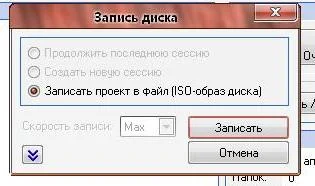

Опять двадцать пять.
Всё пустоtehno015
