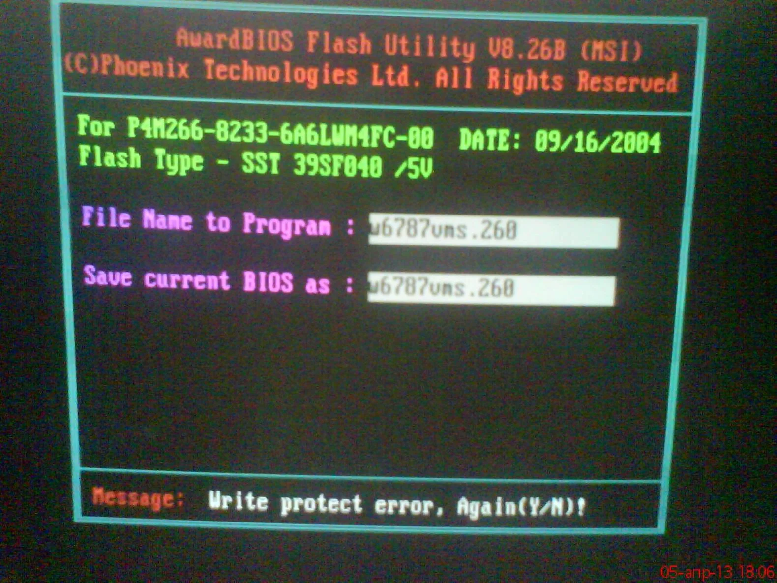

Материнка MS6787.2 не стартует
Не пойму какую команду надо...tehno015
    121 KB · Просмотры: 67
С компашки запускался?
:tehnari_ru_325:

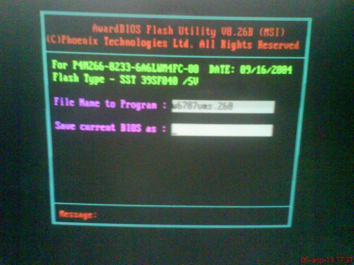

Зашёл через загрузку ДВД в командной строке ввёл AWFL826B.EXE(ПРОБЕЛ)W6787VMS.260 ввод открылось окно(пост 62)
Ввёл имя файла...
Что за ошибка..?tehno015

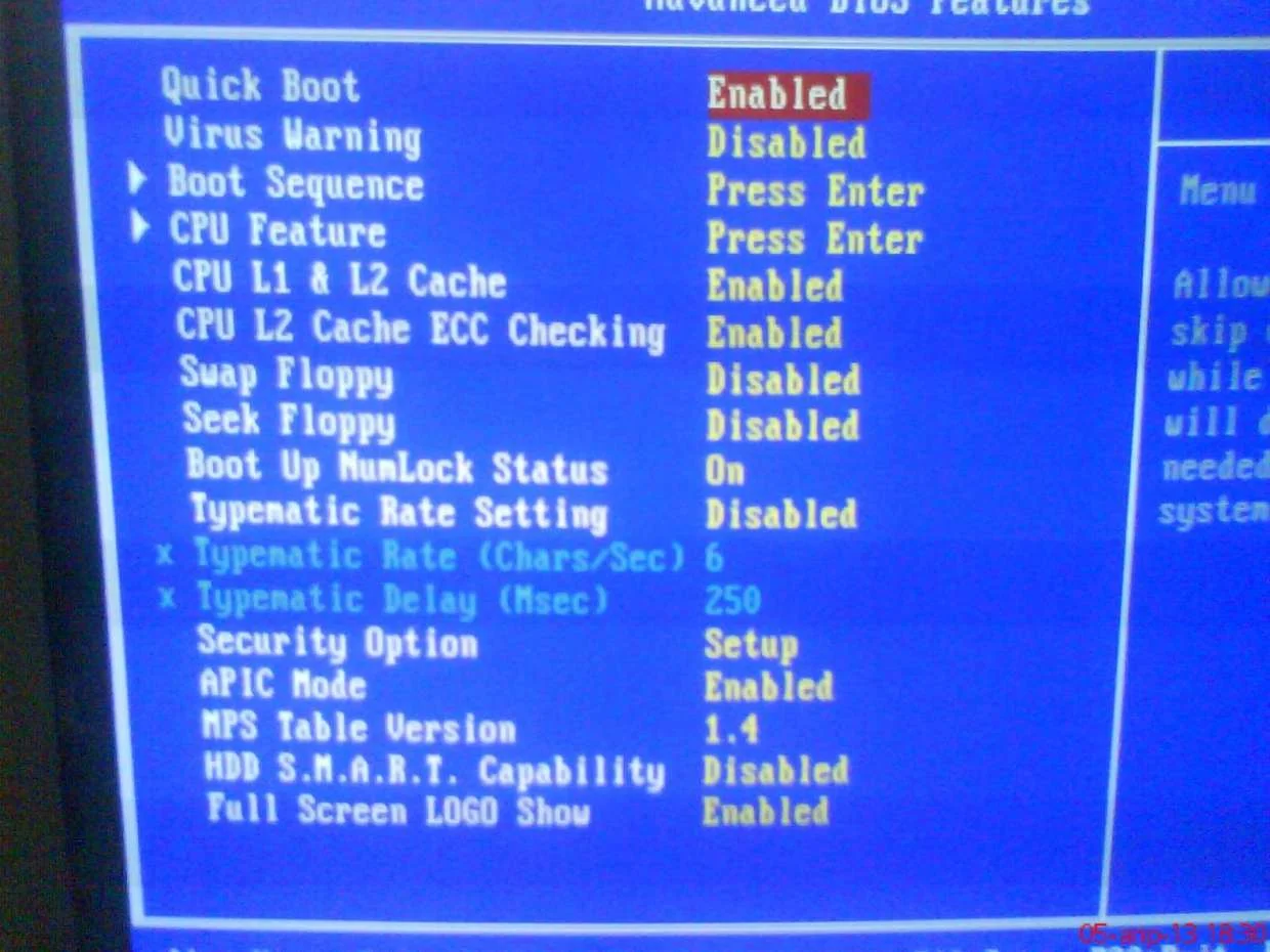

Уже писал, сними защиту от вирусов...
Вроде Disabled..:tehnari_ru_325:
Ну тогда ещё бывает перемычка на самой материнке с подписью типа "BIOS_WP"
Кажется родной биос материнки сохраняется под тем же именем что и новый биос
JBAT1 и B, больше перемычек нет..
А смысл? DOS не может записать файл на CD-RW :)
У меня ДВД Р и диск ДВД Р, или это ни что не значит?
Ты немного не так понимаешь нас. Что бы сохранить БИОС из под DOS нужен носитель на который его можно сохранить , в формате FAT дискета или флешка лучше всего для этого подходят. На диск ты не запишешь его. Или не сохраняй родной БИОС просто ,если уверен в себе, мне всегда было лень это делать ,потому что знал что шью тот который нужно
Меня конечно закидают камнями за мои советы на счет не сохранять)
При записи старый БИОС затирается на его место пишется новый.
Пост 62 на скрине название нового биоса? Он распакован предварительно из архива(ZIP,RAR) надеюсь ,прежде чем на диск записан?
