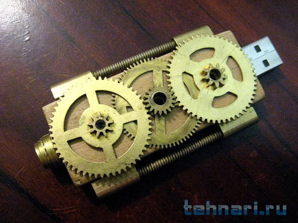

На этом работа над «механической памятью» тогда закончилась, и теперь начинается продолжение проекта.

Доброй ночи,господа моддеры! Выходные пролетели незаметно и были весьма плодотворными. Правда, закончились немного плачевно, но всё по порядку.
Начал я с изготовления боковых штифтов, задуманы были они с самого начала, поэтому больших трудностей в их изготовлении не было. Материалом для них послужили резьбовые штифты от построечных резисторов телевизионного селектора каналов старых моделей, и электрических колодок:
Затем высверлил отверстия под их установку и примерил по месту:
Тут мне на глаза попалась одна из частей часов:
И я сразу понял, что мне её как раз и не хватало:
Здесь будет установлен светодиод, но всё равно здесь чего-то не хватало. Порылся в закромах и вот что нашёл:
Хороший тандем:
Ну и конечно же я не удержался и сложил всё вместе, чтобы полюбоваться тем что должно получиться в итоге:
Картинка меня радовала.

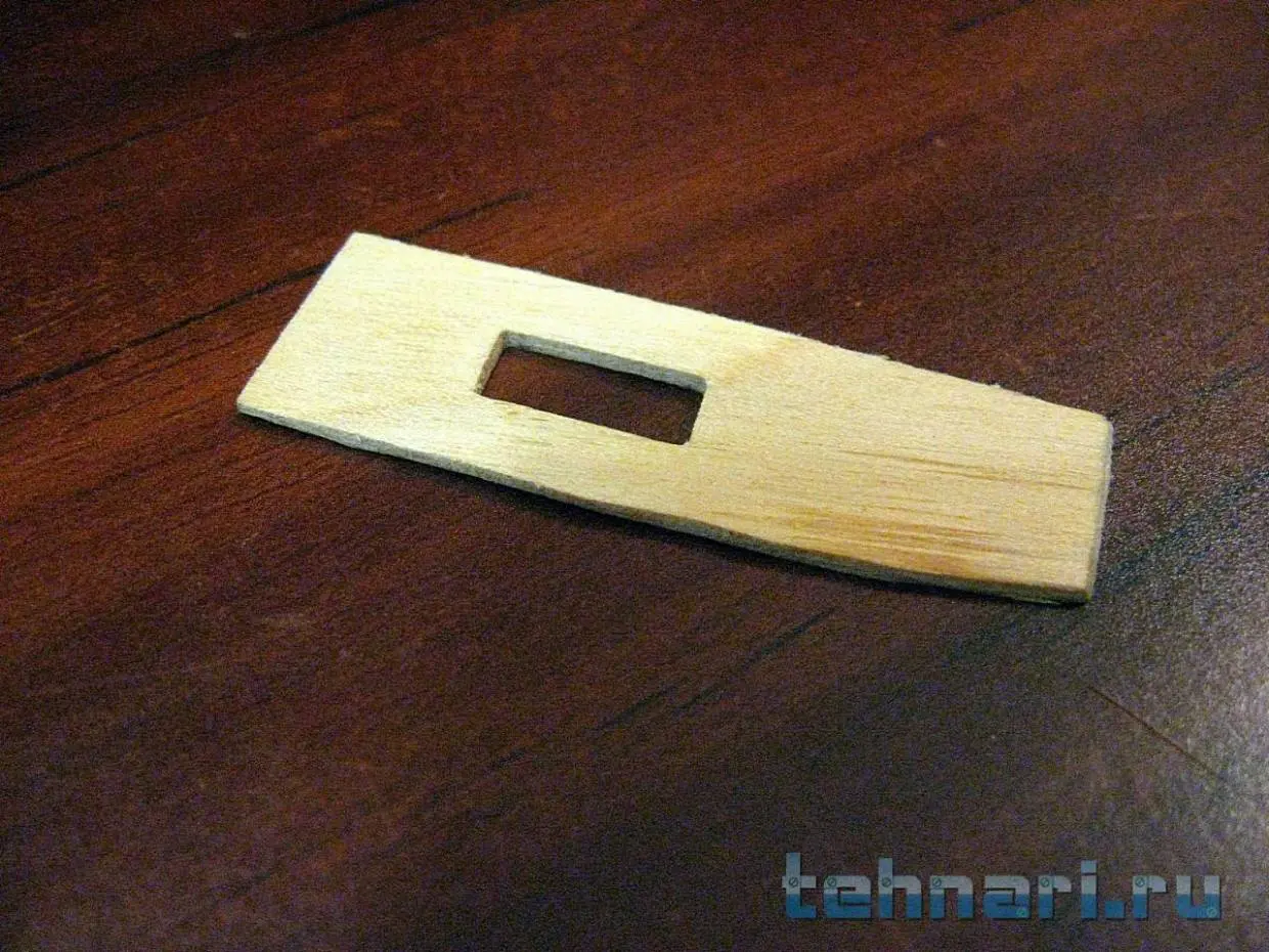

Насмотревшись вдоволь, приступил к изготовлению задней панели. Кусочек фанеры, обработка шкуркой, сверление отверстий и панель готова:

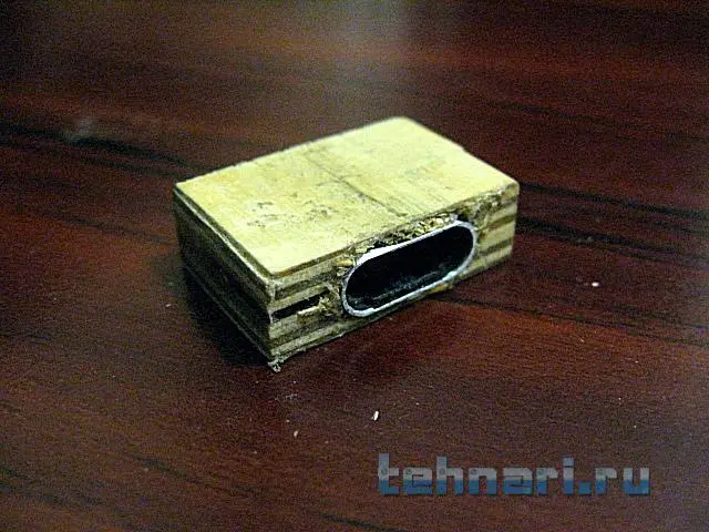

Затем приступил к изготовлению колпачка. Материал тот же, фанера 10 мм, и колпачок от флешки, которая пала во имя науки:
После высверливания и вклеивания внутрь колпачка получилась вот что:

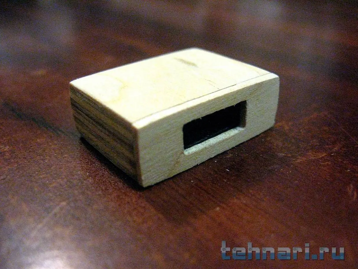

После обработка:

Воскресенье началось с изготовления и приклеивания передней панельки:
Потом обработка:
На этом работу с колпачком пока закончил.
