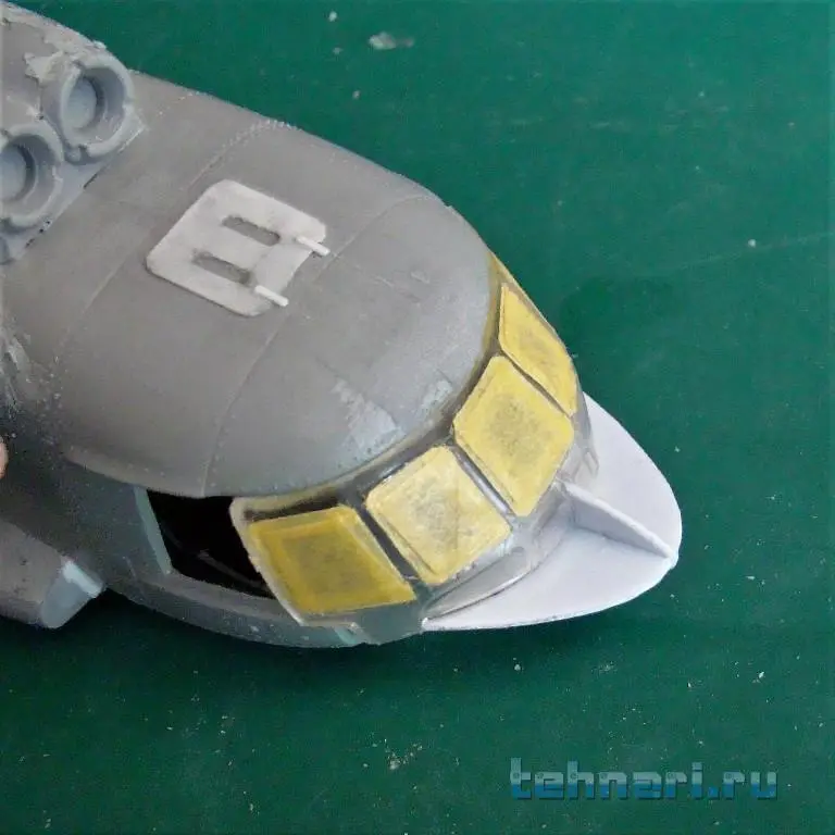

А теперь приступаем к работам над изготовлением "носа дельфина". Для начала верхний ряд остекления кабины пилотов закрывается маской из малярного скотча, а затем в лобовой нижней части остекления по предварительно нанесенной разметке производится пропиливание пазов для установки реперных профильных контуров (повторяющих профиль "дельфиньего носа"), выполненных из листового пластика.
Из вырезанных заготовок профилей собирается крестообразная конструкция, которая затем вклеивается в прорезанные пазы на лобовом стекле кабины пилотов.

После чего лобовое стекло вклеивается в фюзеляж на свое штатное место, заодно устанавливается на свои места и боковое остекление кабины. Чтобы в дальнейшем облегчить себе работу по профилированию нижних боковых окон кабины, я вырезал из листового пластика профили данного остекления и "на живульку" закрепил их капельками клея на штатных местах. И закрыл все верхнее остекление еще рядом полосок из малярного скотча, чтобы при дальнейшей работе не нарушить чистоту поверхности остекления.

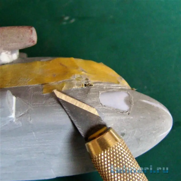

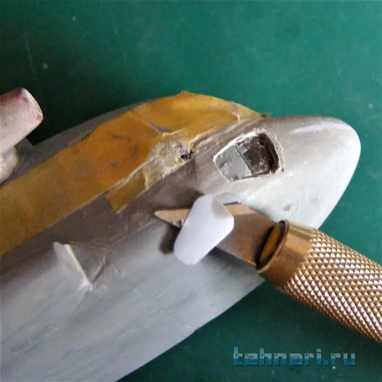

В процессе ошкуривания проявились вставки, закрывающие будущие проемы боковых нижних окон. Осторожно ножом прорезаем вставки по контуру и подцепив кончиком лезвия ножа снимаем их с остекления фюзеляжа. После небольшой зачистки данные проемы будут заполнены "жидким стеклом".

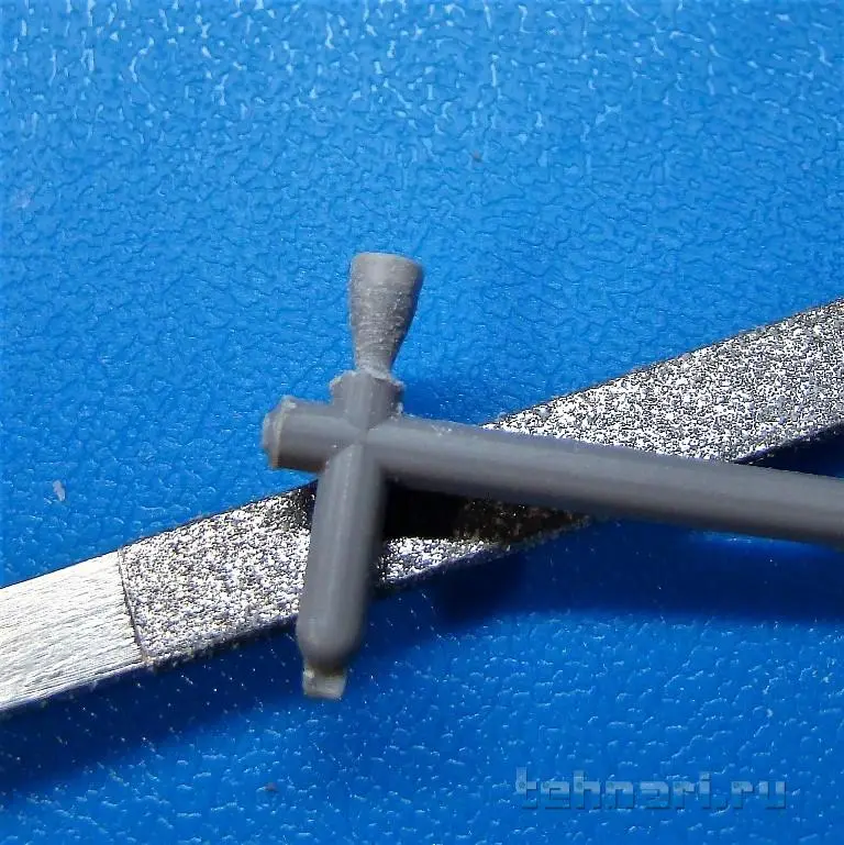

На фото под днищем у вертолетов наблюдается еще одна интересная деталь- динамики системы "Голос с неба", которые ввиду отсутствия в коробке, придется делать с некоторыми упрощениями с "0".
Для изготовления рупоров установки взят кусок литниковой рамки и в нем сверлами разного диаметра засверливается раструб. Затем при помощи модельного ножа и надфиля заготовке придается форма элипсовидного раструба. В конечном итоге полученный раструб отделяется от литника. И так 4 раза.

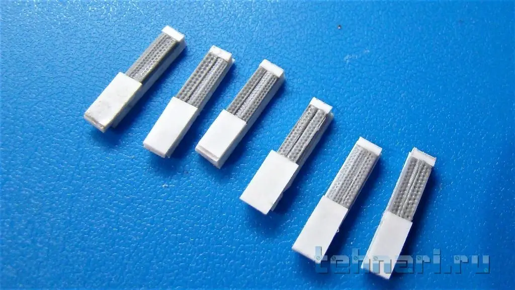

Для противодействия ракетам с тепловыми головками наведения, помимо станции оптико-электронных помех (СОЭП) "Липа" и "Витебск" , на вертолетах устанавливают кассеты с ложными тепловыми целями (ЛТЦ).
В "изкоробочном" варианте модели данные кассеты были отлиты заодно с хвостовой балкой, а в изготавливаемых мною моделях данные кассеты размещены в держателях по бортам вертолета. Поэтому кассеты ЛТЦ были аккуратно срезаны с хвостовой балки, место среза зашпаклевано. А далее срезанные кассеты претерпели "хирургическое "вмешательство при помощи модельного ножа , листового пластика и клея. В результате были получены заготовки для изготовления новых держателей кассетс ЛТЦ.

После просушки заготовки были подвергнуты обработке напильником и надфилем. В результате получены новые держатели кассет ЛТЦ, которые установлены по бортам вертолета.
