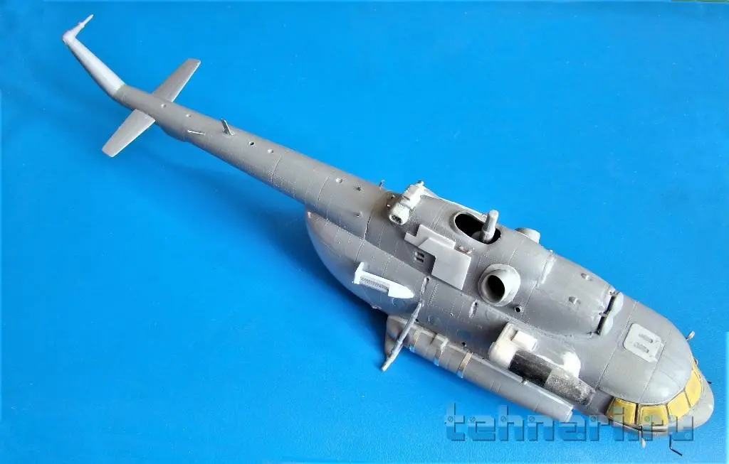

Выполнены почти все "прибамбасы", которые отсутствовали в коробке, модель подготовлена к нанесению грунта.

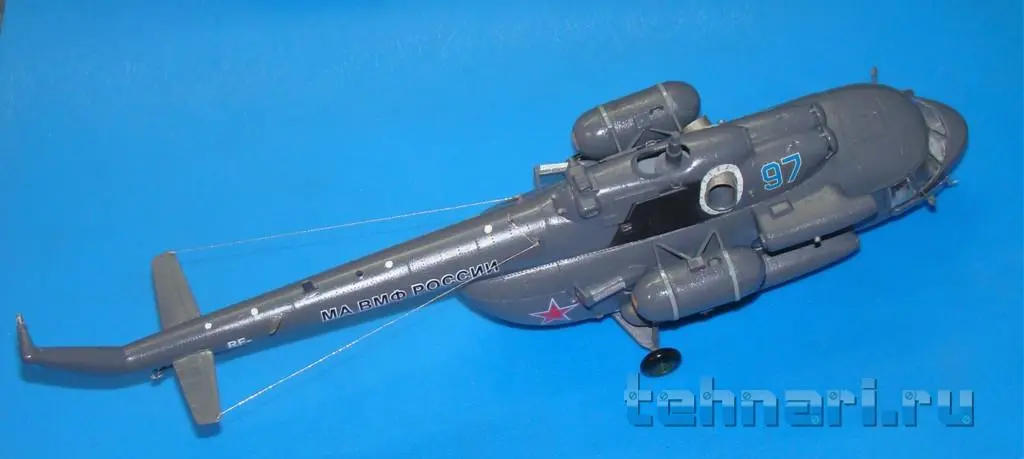

Следующим этапом работы была закрытие маской из малярного скотча днища модели вертолета и задувка всей оставшейся незакрытой поверхности в базовый темно-серый цвет. После сушки начался процесс окраски элементов конструкции и выкладка декалей на фюзеляж. Ливрею вертолета составляют новые знаки и атрибутика для ВВС. На модель нанесен бортовой номер "97" первой машины, улетевшей с завода к месту службы на Тихоокеанский флот в Елизово.

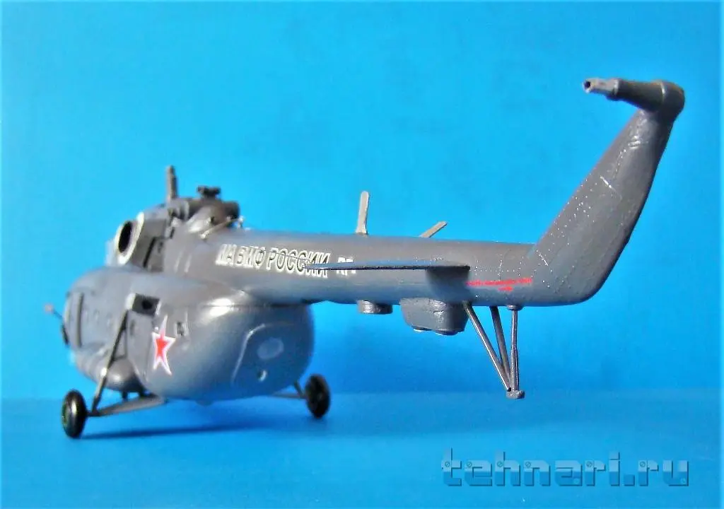

На модель установлены колеса, натянуты шлейфовые антенны, сняты маски с остекления кабины пилотов и грузовой кабины.

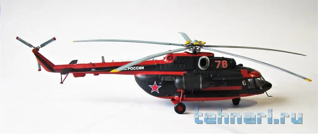

Произведена сборка и покраска винтов и виброгасителей на несущий винт. Покрашенные детали установлены на модели и они приобрели законченный вид.
Первым со стапеля сошел арктический вариант Ми-8АМТШ-ВА для МО РФ.
