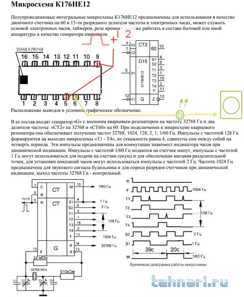

Здравствуйте! Не стал новую тему поднимать.
То, что он работает на пробой я уже понял. Понижая питание до 11В, мигание просто перестаёт.
1. Ни как не изменить частоту мигания, опираясь на эту схему или её изменить частично;
2. Если первый вопрос отпадает. Может есть у кого на вскидку, простая схемка в голове, как можно регулировать частоту мигания за счёт изменения напряжения от 5 до 12В?
Весь день потерял... Точнее полтора, но так с места и не тронулся. Много чего находил, но что-то всё не то :fase:
В плане сделать индикатор на вентилятор 12В. Быстро крутится, часто мигает, а если медленно то и светодиод тоже. На вентилятор идёт жёлтый провод, который отвечает за обороты. Соответственно, подавая на него +12В, выдаёт прямоугольную форму напряжения. Может его как-то задействовать?
это тахометр
чтобы задействовать этот сигнал и вы увидели мигание, необходим делитель частоты примерно на 200
долго объяснять попытайтесь сами разобраться
Вобщем, как я понял. Решения иного нет, как делить частоту с помощью микросхем? Получается, для изменения частоты мигания обычного светодиода, нужно куча микросхем и пайки, что не целесообразно для задуманного((( а есть одна микросхема, которая сразу делит на 100?
Счётчик с предустановкой разделит на столько, сколько поставите начальным значением.
Восьмиразрядный счетчик с предустановкой 40102
Восьмиразрядный счетчик с предустановкой 40103

Я тоже сначала подумал на 555, но потом понял, что там меняется частота так же как и в случае с КТ315. Вольтаж не изменит частоты мигания в зависимости от вольтажа
А как это делать
Дополнительные элементы используются для формирования импульса сброса при достижении нужного числа/нужной комбинации на выходах. После импульса сброса начинается новый цикл отсчёта. ИЕ16 считает до 16к (16384), названные мной - до 256.
Ещё вариант - "старый добрый" К176ИЕ12, имеющий встроенные делители на 256.
А! Тут уже другой подключился с другой проблемой... Тады извиняюсь!
Тогда конечно без счётчиков (делителей) не обойтись. Не уверен конечно но подозреваю что ещё может понадобится интегрирующая цепочка для выделения импульсов для счёта...
вот делитель на 256 на 2 микросхемах
