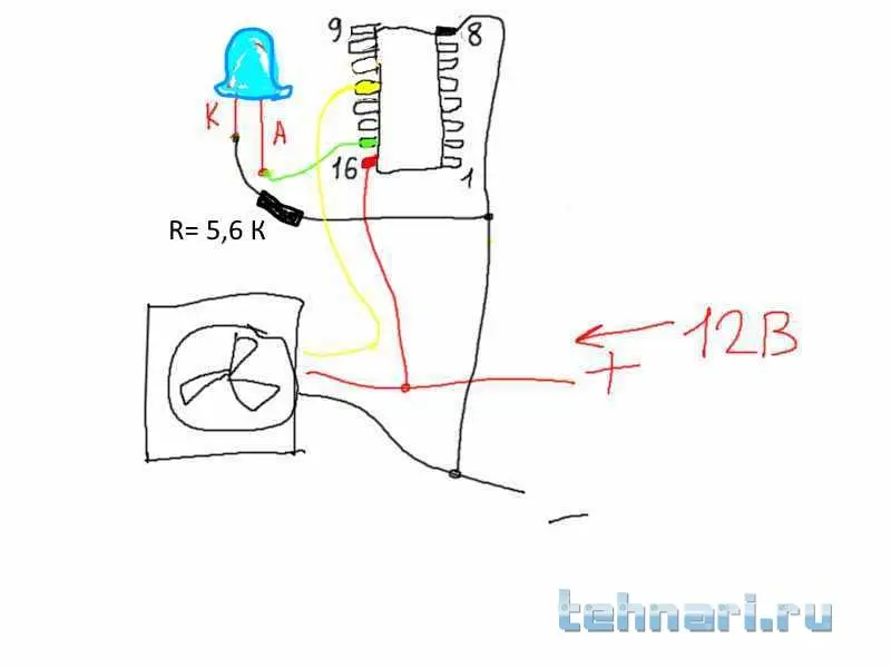

1) Вы неправильно нумеруете выводы МС. Очень рекомендую, в целях профилактики грубых ошибок, изучить эту тему.
2) Таходатчик вентилятора цепляется к 12 ноге. Возможно, понадобится подтягивающий резистор.
3) Светодиод подключается к 1,2,3 или 15 ноге по желанию через транзисторный ключ.
4) Питание МС - 8 (-) и 16 (+).

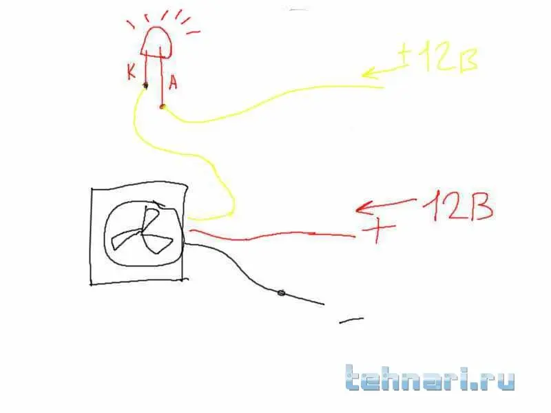

Не совсем понял. tehno015 Ведь направления тока идёт от источника 12В по направлению к тахометру.

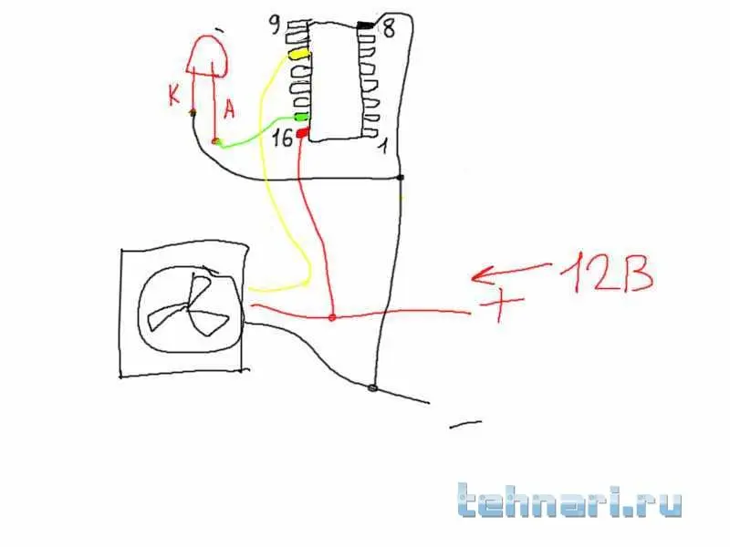

Так?
Просто ни как в голове не укладывается. 12 нога - это вход. А что бы тахометр работал, я на него подавал 12В и светодиод врезал и он работает
Получается, что ток течёт в сторону тахометра и он не может выходить оттуда... Ну у меня такое представление. Подскажите, где ошибаюсь?
Я что-то намутил, не то, а оно работает?
Так... Если не придираться к тому, что Вы на картинке таходатчик прицепили к 11 ноге и отсутствуют ключ и токоограничительные элементы светодиода :)
Не то, чтобы ошибаетесь, просто чуток не понимаете :)
Таходатчик вентилятора - это ключ, который один (а иногда и несколько) раз за оборот подключает соответствующий провод к минусу питания. Если на этот провод через резистор подать плюс, то на нём появятся импульсы с частотой, кратной скорости вращения вентилятора.
А почему тогда подавая из вентилятора, тот самый "-" на 12 ногу (вход), происходит сигнал? Вот этого понять не могу (((
А если без ключа?
Сожгёте МС. Если, конечно, превысите максимально допустимый ток. И - да: с выхода этой МС на светик при таком подключении надо давать "минус".
Вот тут я не помню: есть ли в архитектуре ИЕ12 подтягивающий резистор или нет. Если нет - придётся ещё и резистор к плюсу на вход повесить.
