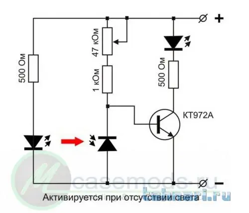

Чтобы моргали светодиоды, достаточно фотоприёмник и 2 ... 3 транзистора.
Вот пример. Для второго светодиода добавляем ещё один каскад на транзисторе. :tehnari_ru_203:
    9.6 KB · Просмотры: 51

По-моему, не решена индикация остановки вентилятора.
