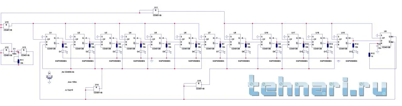

Нужна схема световых эффектов
Спасибо за ответы.
буду пробовать вариант, который прислал derba. Вот только объём файла очень маленький. При увеличении ничего не читается. Если можно, пришлите схему бОльшего объёма. Или укажите источник.
Источника нет, я ее написал в симуляторе.
    24.6 KB · Просмотры: 183

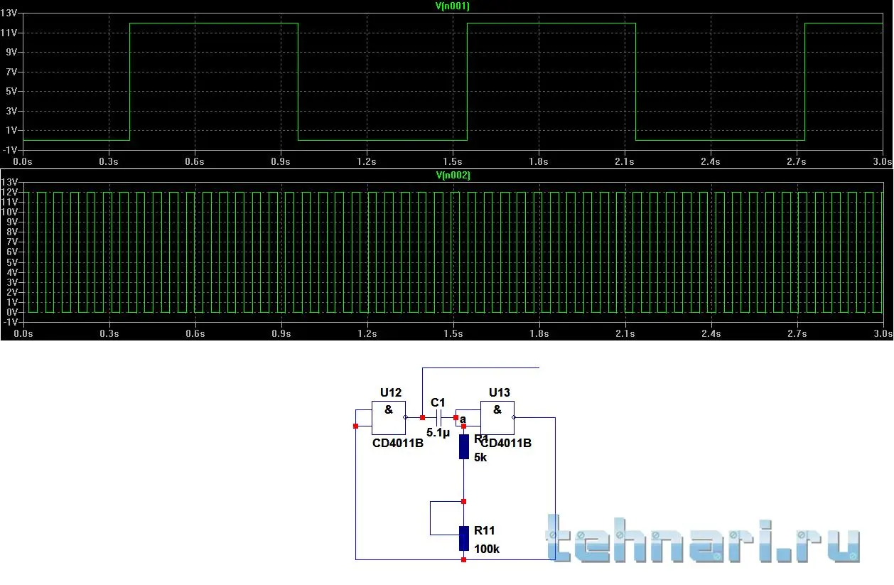

Можно и так, а можно сделать регулировку
    68.9 KB · Просмотры: 124
Да можно итак, генератор вообще не проблема ... :)))
Строб-сигнал нужен для переключения световых эффектов в такт музыке ... :)
