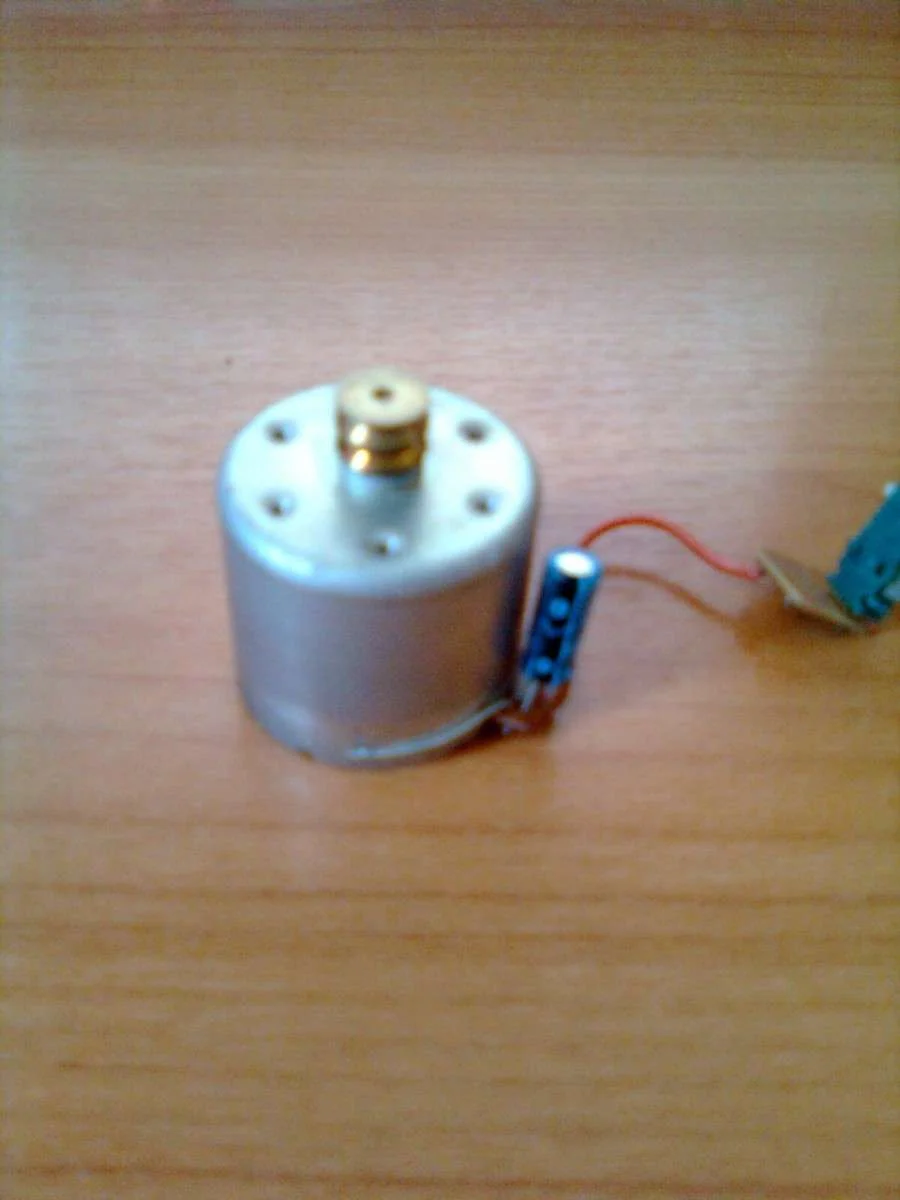

Хочу сделать мини-дрель.Мне мощный не обязательно.Есть моторчик.Видел на сайте.Но всё равно не понял как делать.![]()
Все довольно просто. Шкив удаляется с помощью отвертки и пассатижей, он просто насажен на вал. Далее, приобретаете цанговый патрон и крепите его на валу двигателя. Желательно использовать регулируемый блок питания.
Пользуюсь такой "дрелькой" (если так можно назвать) и нормально. Да, моторчик греется немного - не спорю. Но их доставаемость (в случае...хана) реальная, так что не жалко.По-моему слабые эти моторы от магнитафонов для мини-дрелей что бы платы сверлить
Вполне достаточно для сверления печаток. А Вы делали? Какой моторчик?этого будет мало и он быстро выйдет из строя
Только терпение. Если зазор большой то помогут цилиндрические втулочки из тонкой жести. Удачи.может есть какие-то способы быстро сделать это??
Геннадий Викторович, могет лучше втулки из желтого метала завтулить, хотя ...Если зазор большой то помогут цилиндрические втулочки из тонкой жести. Удачи.
Все зависит от величины зазора, иногда медной или латунной фольги достаточно..могет лучше втулки из желтого метала завтулить,
Вот и я про тож, жесть может быть толстовата, а фольга ...Все зависит от величины зазора, иногда медной или латунной фольги достаточно..
