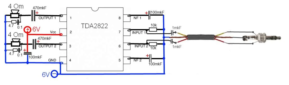

Вот схемка стерео для 2822(DIP8)
когда то делал портативную АС на ней, питал 2 акб от телефонов (последовательно соединеных) раскачивал 2 динамика 4 Ом 3 Вт от компьютерных колонок, жильцы дома (возле которого были обычно посиделки по ночам) водичкой нас поливали из-за того что музыка спать мешает. :D
резисторы най ду и соберу!
А тда 2822 обязательно с резисторами??

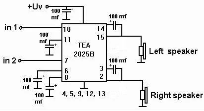

TEA2025 модернизированная схема включения, мощность у нее примерно равная с 2822. Питание тоже одинаковое, но есть ряд небольших замечаний, аппетит у нее чуть по выше чем у 2822 (250мА против 200мА у 2822) но это не точные цифры, давно это было, уже не помню, так же мне она не понравилась тем что у нее с НЧ немного напряжно, 2822 выдает бас по лучше. но это всё как говориться на вкус и цвет.. :)
в мостовом режиме она неплохо нч выдаёт, хватает чтобы полностью полностью исчерпать ход подвижной системы 10гд. то есть 3 хороших ватта в ней точно есть.
Не в данном случае, чтобы ей выдать 2.5вт (паспортных) ей нужно и питание соответствующее, если так качать портативную АС батарейки от телефона на 15 минут (в лучшем случае) хватит :)
в мостовом режиме на полную она минимум час играет) это только от двух батарей 800мач)
Всё зависит от нагрузки на выходе. :)
... может с динамиком поменьше дольше проработает)
Размеры динамика не причём, если слушать при одинаковом положении регулятора громкости. Потребление зависит только от сопротивления динамика.

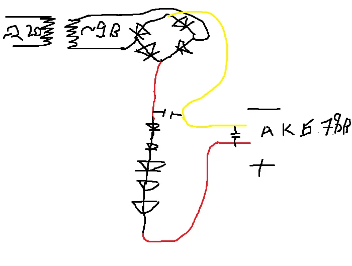

Вот так??(рисую на компе плохо:tehnari_ru_942:)

Вопрос, а это что? если БП то зачем после диодного моста еще выпрямители?
диоды после моста, в некоторых случаях используются для понижения напряжения)
ну я ж не знал что и к чему :) но для зарядки акб (на мой взгляд) проще использовать огранечительный резистор. :) ну да ладно, умолкаю. :)
Так что лучше диоды или резистор????:tehnari_ru_837:
Резистор служит, в какой-то мере, источником тока, что, обычно, нужно при зарядке, а диоды просто ограничивают напряжение.

Так для зарядки лучше резистор???
обьясняю на пальцах. например имеем источник питания 9В 1А, если (как у вас по схеме) дополнительные выпрямители, то получим (в зависимости от количества выпрямителей) например 6В 1А т.е. напряжение мы уменьшили, а ток так и остался без изменений. В случае с резистором мы уменьшаем силу тока.
