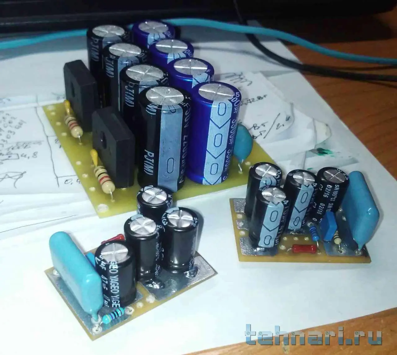

С помощью Mr.Fix-а докумекали очередной вариант двухсторонней печатной платы усилителей, сделал плату фильтров питания, подключил, померял как смог (пока по колхозному) приблизительные параметры. От души погонял оба варианта (на LM1875 и TDA 2050).
По моему восприятию LM-ки звучат более прозрачно, TDA-шки по звуку более прямые, напористые что-ли, но тоже по-своему хороши. Оставил вариант на LM. Жду с Али приезд осцилографа, на нём ещё погоняю.
    70.7 KB · Просмотры: 220
