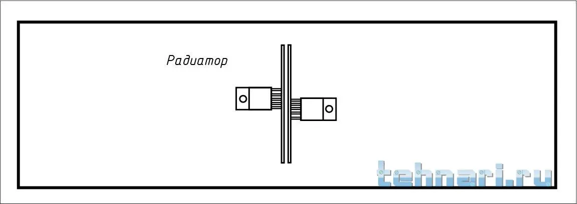

Обе платы усилителей мощности нужно расположить в плотную друг к другу, для минимизации геометрической площади образовавшегося контура общего провода.
Что я не так понял?
А не подкинете наводки на литературу по подобного рода нюансам (типа так-то и так-то лучше, а так нельзя) с доходчивым изложением?
Нет, такой литературы у меня нет, хотя в принципе для начального понимания можете почитать Дугласа Селфа "Проектирование усилителей мощности...".
По расположению плат Вы действительно не правильно поняли. Платы я предложил расположить вертикально, вплотную дорожками друг к другу, а детали и микросхемы располагаются зеркально, на противоположных сторонах друг от друга.
Может я чегой-то совсем не понимаю, но исходя из написанного Вами получается что микросхемы будут расположены на двух на площади квадратных сантиметров и на расстоянии 1,5 сантиметров друг от друга.
