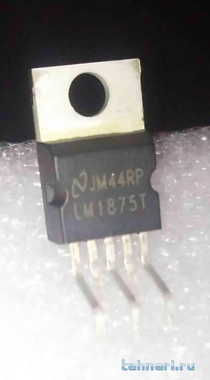

Вы интересовались нанесением маркировки на моих LM-ках на предмет перемаркировки, вот удалось нормально сфотографировать. Как думаете?

С большой вероятностью на Вашем фото либо подделка, либо перемаркировка. Сравните с чертежом из справочного листа на микросхему.
    22.2 KB · Просмотры: 248
Судя по выемкам с боков и отсутствию точки PIN ONE ID она больше похожа на TDA2050, однако.
о это тоже маленький шанс, что оригинал, тут можно только проверять на приблизительное соответствие параметров. Например по мощности.

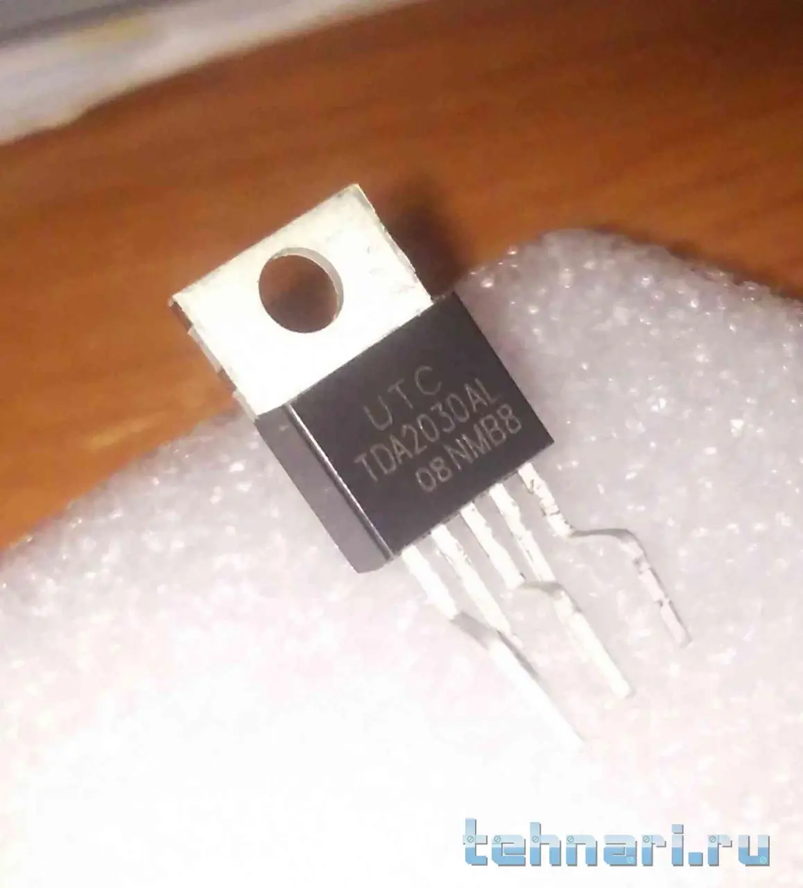

Сравнил по размерам и внешнему виду имеющиеся у меня "LM-ки" с TDA2030 и 2050. Похоже что 2030 больше похожа на настоящие LM-ки! И по толщине она 4,63 мм, "LM" - 4,45 мм, а 2050 - 4,41 мм.
Чудеса китайского рукоблудия!

Все микросхемы, что я приобретал у официального дилера, полностью соответствовали рисунку показанному выше.
Сможете и фланец микросхем сфотографировать?

Это она со стороны фланца.

У Вас фейк.

То что фэйк - никаких сомнений. Вопрос: что послужило производной?
