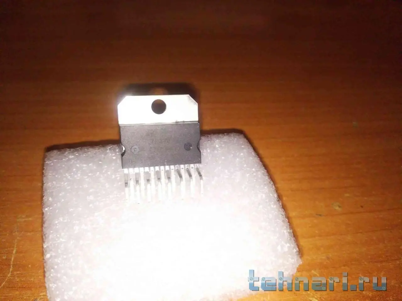

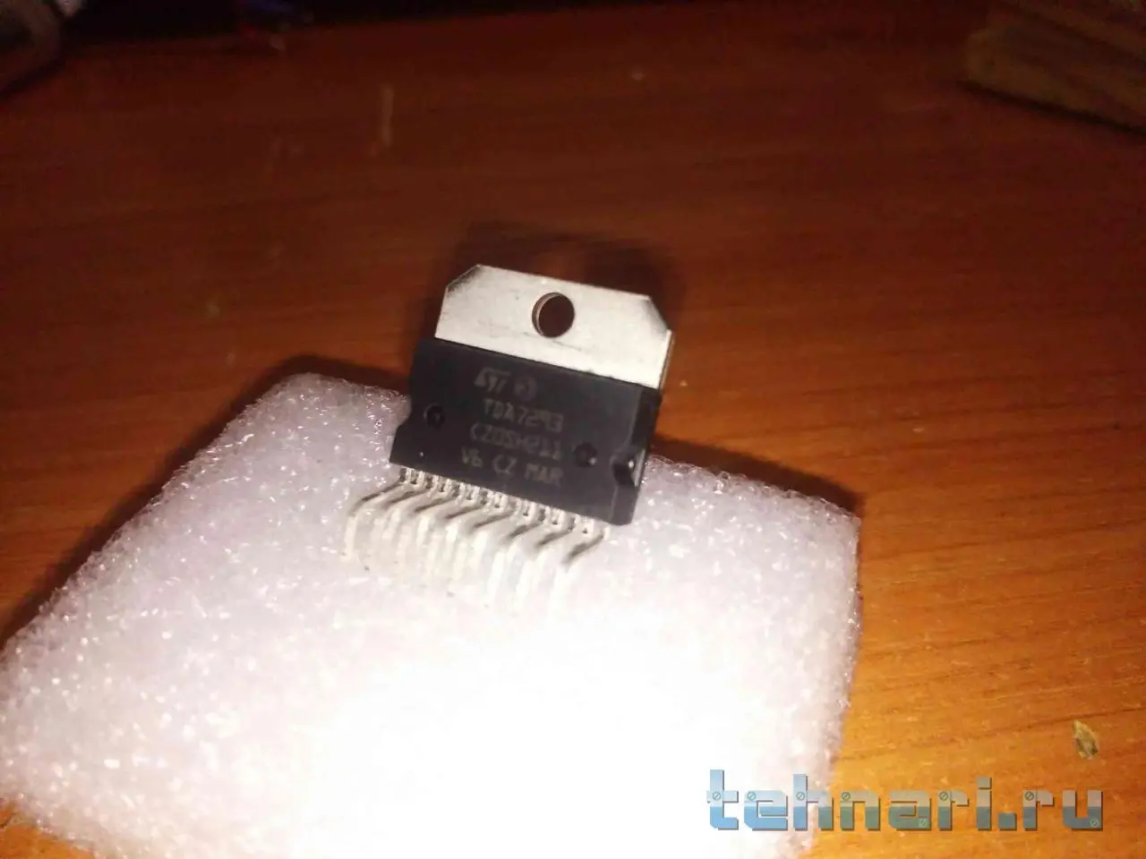

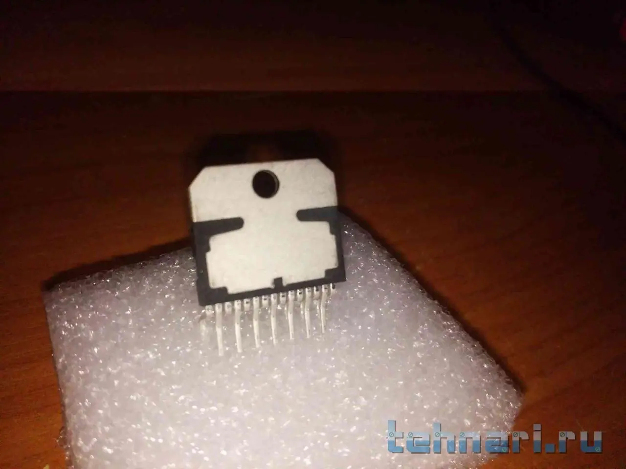

А нет-ли у кого-нибудь наработки на TDA7293 с инвертирующим включением и интегратором? В интернете про это мало информации, в основном для LM3886 с входным буфером. Просто имеются такие микросхемы, вроде не подделки (выемки по бокам расположены ниже середины, в них виден металл подложки, в пятачках PIN выпуклые символы). И это то, что для меня сейчас реально собрать.

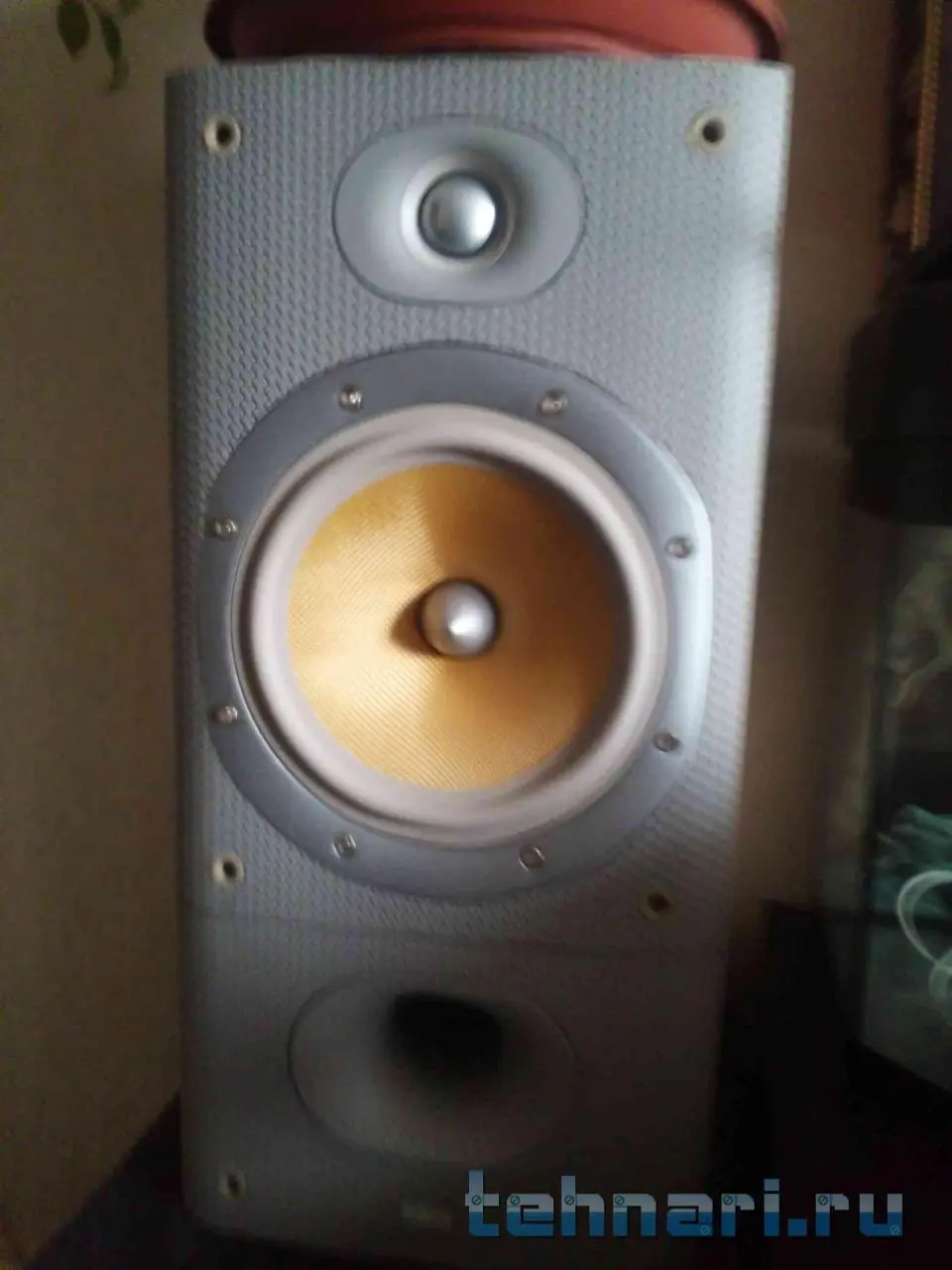

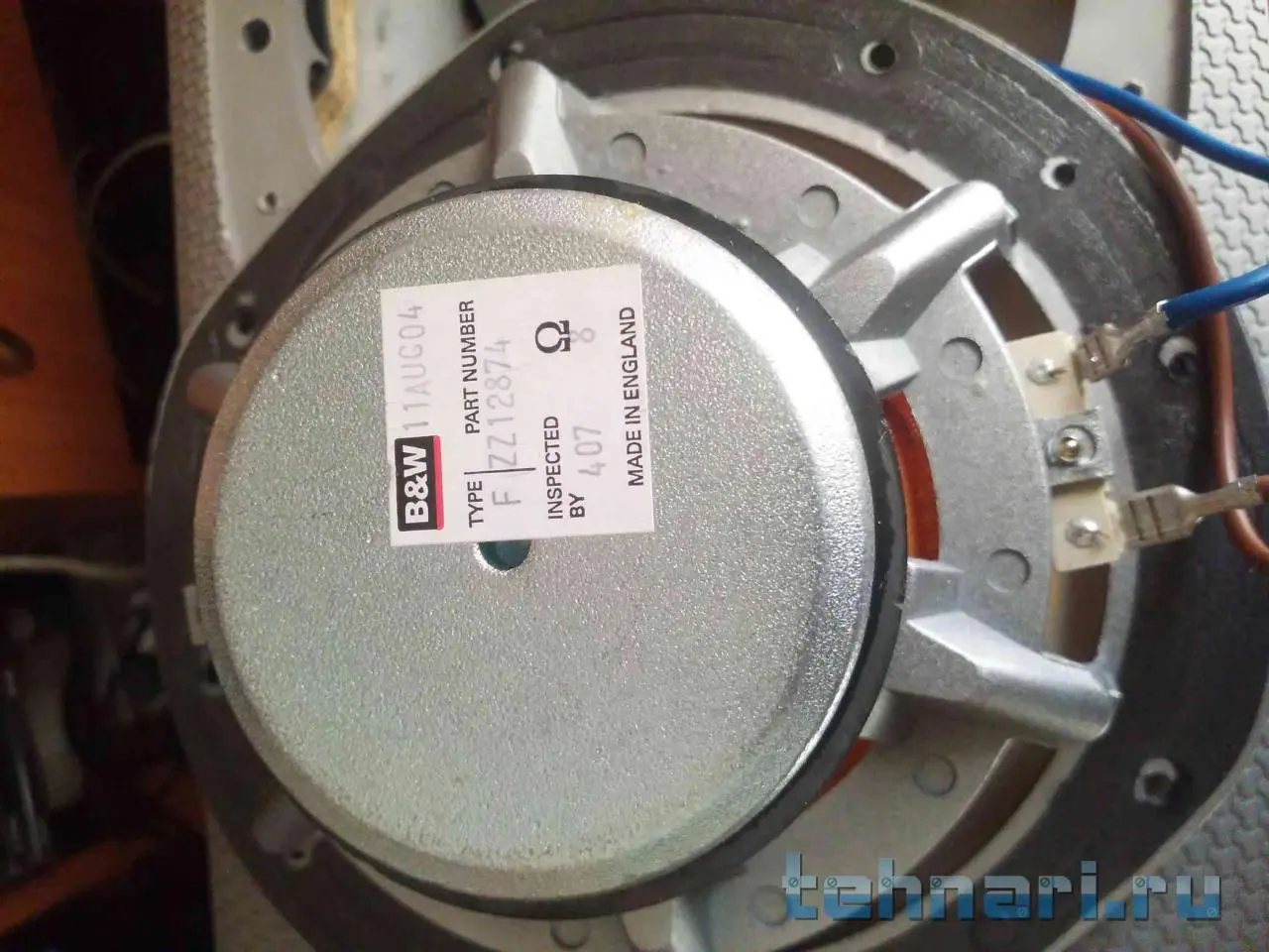

ЗЫ. У Вас что за акустика?

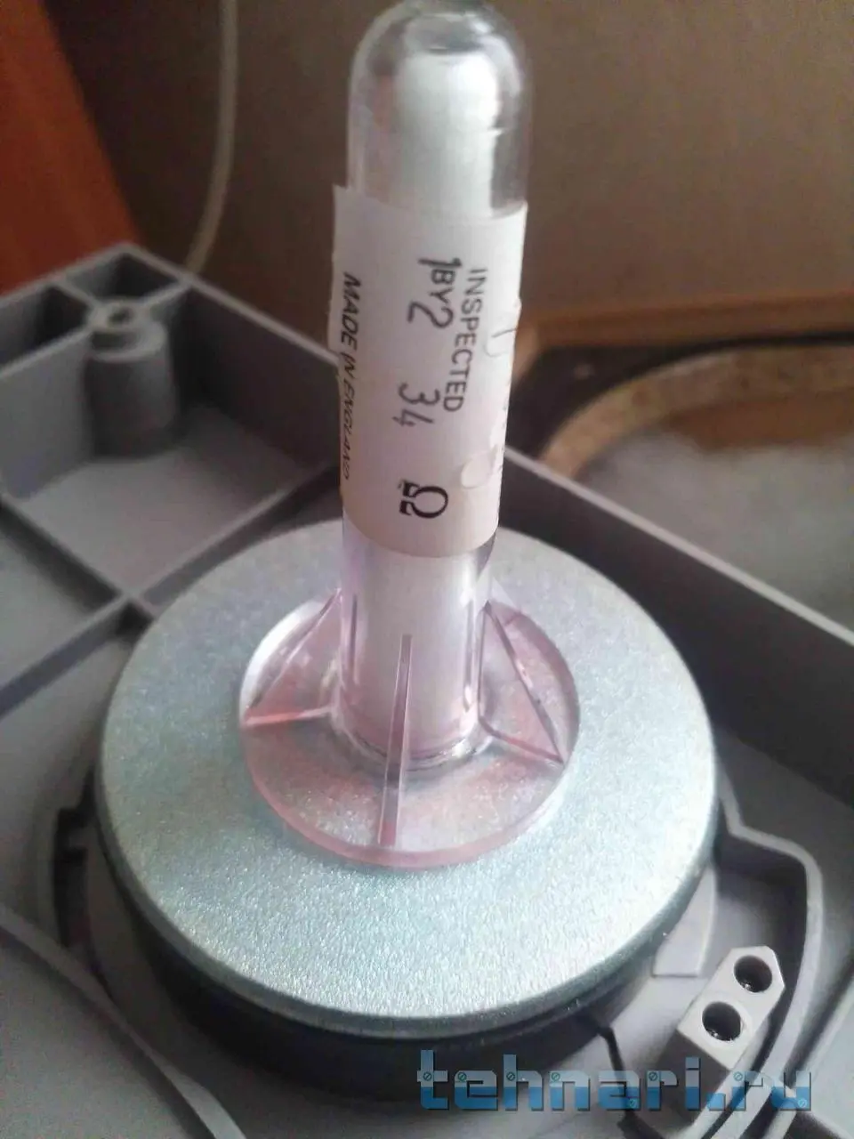

Вот такие. На СЧ, тоже, найдётся что.
    47.9 KB · Просмотры: 150
    37.4 KB · Просмотры: 95

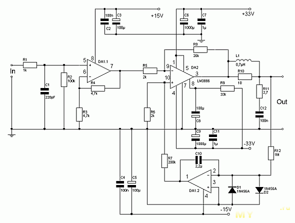

Вы имеете в виду что-то типа этого?
    13.2 KB · Просмотры: 296
Референтный в данном контексте это с чем можно в дальнейшем сравнить другие изделия, ориентир...
Нет!

забыв про интегратор навсегда
А где можно почитать про то чем плох интегратор? Увеличивает шумы? Вроде и в книге "Доработка УМЗЧ" про него хорошо написано, и некоторое количество схем с ним в интернете есть.
