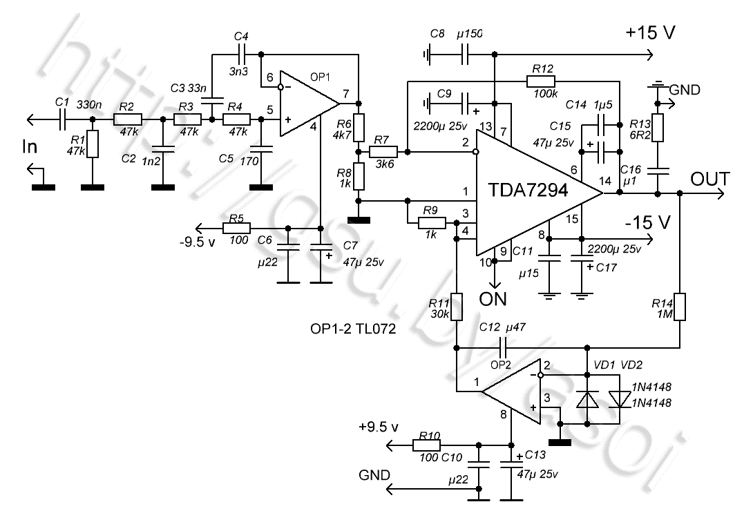

Я это понял. Любое знание для меня полезно, опыта нужно набираться.
Думаю чем заполнить подвалившее счастье, чтоб минимум покупать, а максимум-использовать имеющееся.
К примеру, нашёл схему подходящую под мои возможности, и печатные платы есть, а оценить-смоделировать "правильность" оного, поменять номиналы деталей под свои условия питания не могу.
Вот в чём заковыка!

Есть же нормальные оу для интегратора.Зачем сюда ставить не весь что.Да и первый оу надо получше.
А TDA7293 в инверсном включении от Аудиокиллера я уже делал, лет 5-6 тому, звучит до сих пор очень хорошо. Его "отжал" у меня младший брат, все наши коллективные посиделки озвучивает прекрасно. Но, делать одно и то-же не хочется.
Вы не так поняли! Это часть схемы от би-ампинга одного автора из Беларуси. На входе у него фильтр по НЧ, а ВЧ он сделал на LM1876, тоже с фильтром.
Суть моей мысли, применительно к этому: при имеющемся питании +/-36 В на TDA7293 в инверсном включении (какой будет вид ООС (Т, не Т) без разницы) с входным буфером, на второй половине микросхемы сделать интегратор.
А если есть другое, более правильное и красивое решение для 7293, то это здорово, только мне оно пока не попадалось. Был-бы очень рад его изготовить.

Смотрите, как и сказал Максим, применить другой ОУ, чтобы физически разделить микросхемы выполняющие разные функции.
А в целом, для НЧ секции на TDA7293, по моему мнению, не стоит так усложнять, применить типовое включение.
То-есть возвратиться к схеме Аудиокиллера?
Если так, то: без входного буфера, основа инверт с Т-ООС от Аудиокиллера и интегратор на TL081 или подобной?

Если Вы хотите сделать усилитель на всю усиливаемую полосу звуковых частот на данных микросхемах, то по моему мнению не стоит - потенциал не тот. Во всяком случае моя возня с ними и обмер характеристик поставила крест на их применении.

В данном случае не стоит путать причины и следствия.
Причина присутствия постоянки на выходе - именно применение Т-ООС, а интегратор не улучшает развязку между каналами при питании от одного источника.
