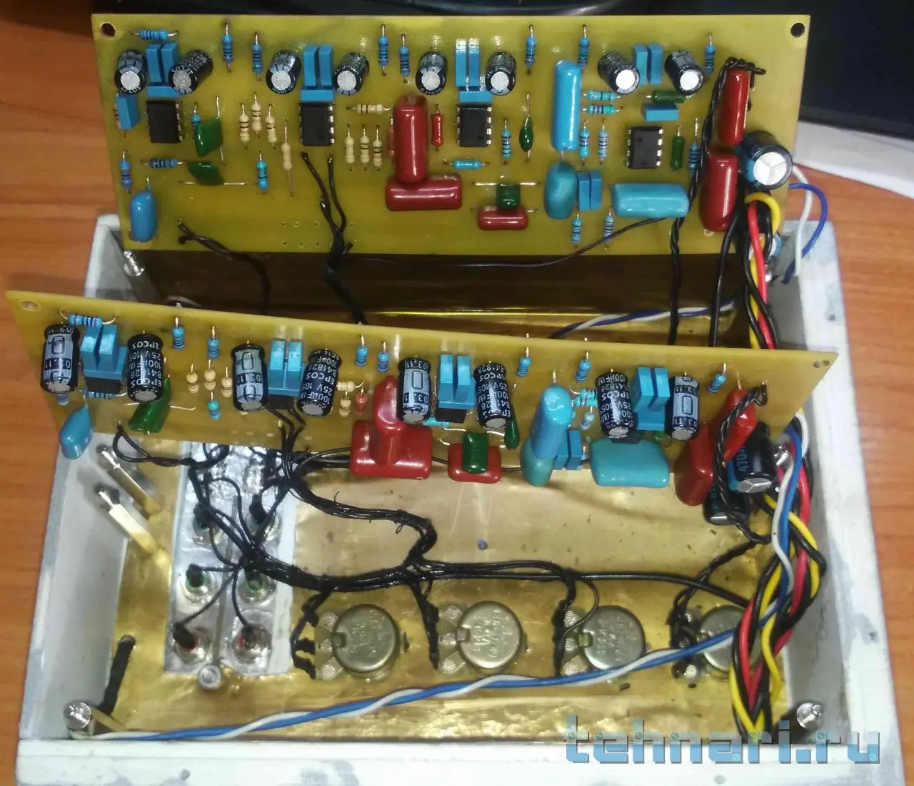

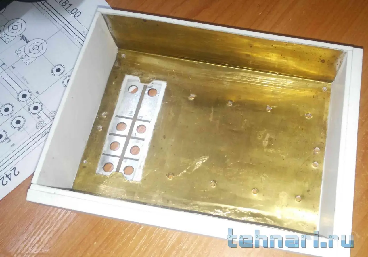

Наконец собрался с духом, немного поколхозил и собрал свой триамп. Как, Что и Из чего, полагаю, понятно из фотографий (их больше, выкладываю только часть). Короб с платами фильтров экранировал внутри латунью. Все земли, включая землю питания, отдельными проводниками завёл на плату разъёмов, рядом с входными и там-же (пока) широкой перемычкой объединил земли каналов. На трансформатор сделал стальной кожух из стоечного профиля 100 мм. для гипсокартона. Добавил пару светодиодов для индикации питания каналов, так, больше для оживления общего восприятия.
Очень жаль, что у меня, кроме карманного осцилографа и программного генератора, нет нормальных измерительных приборов, чтоб «погонять» параметры. А так, фона нет, все регулировки функционируют, и на слух звучит чинно.

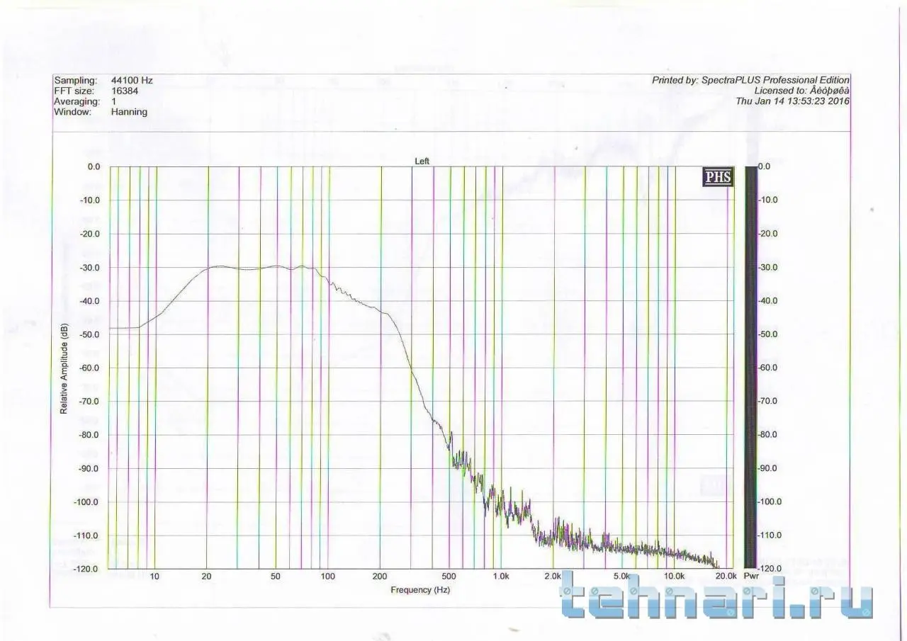

Пора переходить к практике. Темы об Э...ОС здесь на форуме нет. Хотите - создавайте. Вот пример АЧХ саба с ЭМОС.
