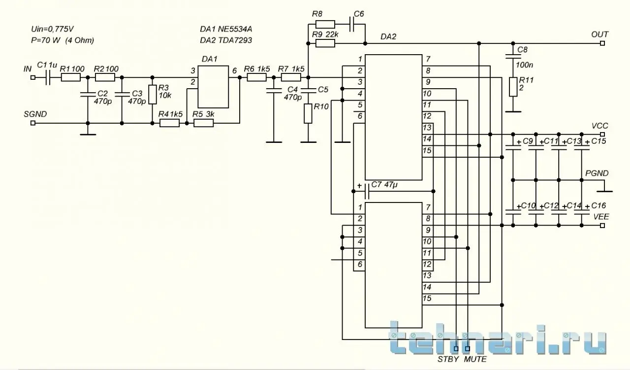

Накидал скелет схемы, номиналы из ряда Е24 (оцените возможность приобретения). На днях промоделирую цепь обратной связи.

STBY и MUTE, как отдельный функционал усилителя, полагаю, не нужен, достаточно стандартной RC цепи задержки подключения.
Меня за такое запараллеливание подвергли обструкции на веге и хоботе
А обструкция-то, хотя-бы, была конструктивной? Реальное решение какое-нибудь для этой ситуации, хотя-бы, предложили? Или как у них обычно принято?
а токовыравнивающие резисторы?
Не самый важный момент на который сейчас нужно обращать внимание - вытащить с платы, а там хоть руками, хоть МК...
Максим, можно подробнее, в чём причина недовольства?
да я предложил человеку на скорую для проверки прироста качества запараллелить не5532 как логику прямо на ножки корпус на корпус . чтобы не ложить сопли времянки и не портить зря плату раньше времени . для оценки потенциала такой способ бы подошел . тогда и можно было мудрить. ан нет ,нашлись знатоки и развонялись. в результате так все и заболтали.
Так действительно делать нельзя. Из-за различий напряжений смещения и входных токов ОУ, даже выполненных на одном кристалле, каждому из них необходима своя цепь ОС, тк они работают в линейном режиме, в отличии от логики, работающей в ключевом.
В данном же случае используется декларируемая разработчиком возможность объединения выходных буферов, его схематическая схема дана на четвёртом рисунке в даташите, где по всей видимости предприняты меры для корректного подобного соединения.

Доработал схему, с учётом высказанных мнений на просторах интернета собиравших схему в данном включении микросхем.
Хотя у меня однозначного мнения на сегодняшний момент времени нет, а проводить НИОКР возможности нет.
Чуть позже представлю схему соединений, пока можно с уверенность сказать, что защита АС будет размещена на плате общего фильтра питания и применено два реле с двумя группами контактов.
    39.6 KB · Просмотры: 255
